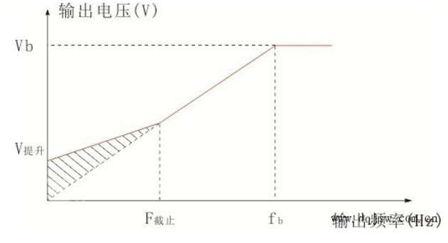

转矩提升主要应用于截止频率(P05.02)以下,提升后的V/F曲线如下图示,转矩提升可以改善V/F的低频转矩特性。
应根据负载大小适当选择转矩量,负载大可以增大提升,但提升值不应设置过大,转矩提升过大时,电机将过励磁运行,变频器输出电流增大,电机发热加大,效率降低。
当转矩提升设置为0.0%时,变频器为自动转矩提升。
转矩提升截止点:在此频率点之下,转矩提升有效,超过此设定频率,转矩提升失效。

手动转矩提升示意图
