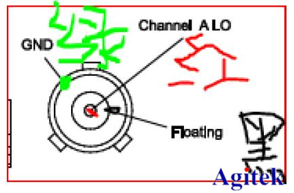

首先介绍一下263X型源表背板上的三同轴接口构造。
三同轴转成鳄鱼夹的话,三个夹子的颜色对应的是:红色是最内部的芯线。黑色的是中间的一圈,绿色是最外的一圈。对2636的通道上的三个三同轴接口来说,绿色的都是机箱地。所有的测试一定要从Hi进从Lo出才能形成测试回路。

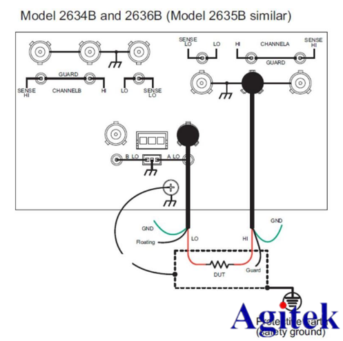

在进行两端器件测试接线的时候,一共有两种方式可以接,一种是需要用到2根三同轴转三鳄鱼夹的线,另一种只需用到一根三同轴线,但在仪器背板上需要做适当短接。
方法1:
两根线,两根线都要接红的。注意看仪器背板的指示。这样是用两根线,通道A中间的那根图示里芯线是Hi, 下面的指示芯线是Lo,所以我们要连这两根线。

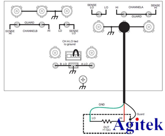

方法2:
用一根线,要把中间的跳线用导线把三个口都短接,就把Lo短接到地了,这样,我们就可以接通道A上的中间的红与绿间接测试样品了。
