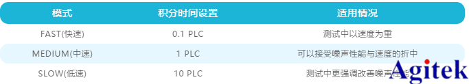

一、测量速率

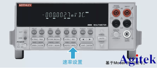

测量速率:又称为孔径、NPLC或速率。
以Model 2000型号的速率设置为例,我们可以根据测试的着重点选择不同的测试模式。
二、量程模式

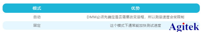

量程模式:分自动和固定(手动)模式

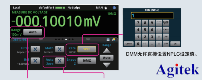

以吉时利推出的触屏万用表DMM6500、DMM7510为例,使用DMM孔径/NPLC设置测量速率更方便。
这里我们提到的NPLC指电源线周期数量,表示信号采样持续时间。使用整数倍的NPLC可以得到最准确的测量,但要受到电源线周期频率限制(1 PLC=60个读数/秒@60 Hz或50个计数/秒@50 Hz)。

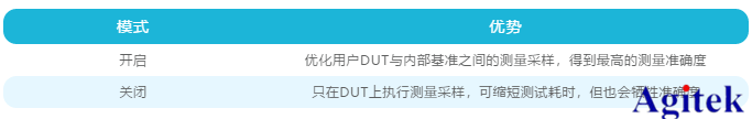

三、自动清零
Auto Zero(自动清零) :开, 关, 一次。

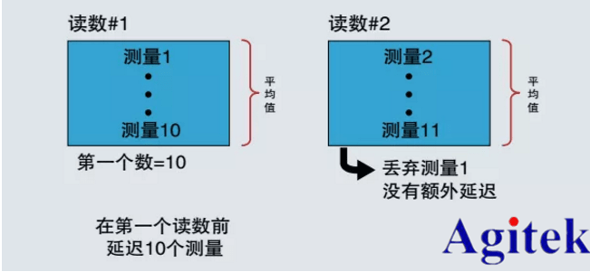

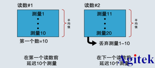

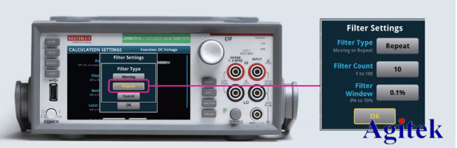

滤波:移动平均滤波只会把第一个读数延迟用户选定的滤波数,测试速度相对较快;而重复滤波器将把每个读数延迟用户选定的滤波数。
移动平均滤波
重复滤波
