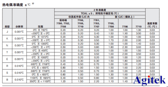

吉时利DAQ6510可以处理 8 种热电偶类型中的信号,测试温度范围:-200℃ ~ 1820℃。

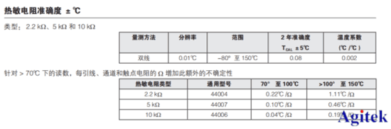

如果想在更窄的温度范围内获得更准确的温度读数,DAQ6510 可以使用热电阻器测量 -80℃ ~ 150℃的温度,两年准确度为 0.08℃。

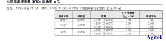

DAQ6510 还可以使用电阻温度检测器 (RTD) 测量 -200℃ ~ 850℃的温度,支持2线、3线和4线配置。在使用4线 RTD 时,温度测量准确度可以达到 0.06℃。

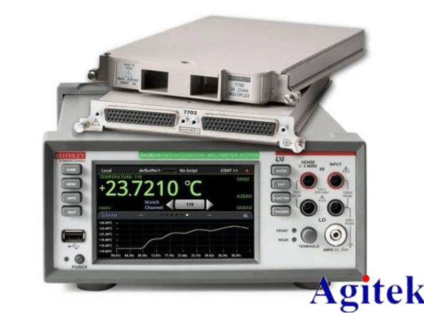

吉时利DAQ6510是一款高达6位半测试精度的数据采集万用表,功能强大。单台DAQ6510 主机支持多达80通道信号测试;使用固态多路复用器插件开关模块以每秒 800 个通道的速率进行扫描;通过专用的软件,可以便捷高效地完成电源老化测试。
