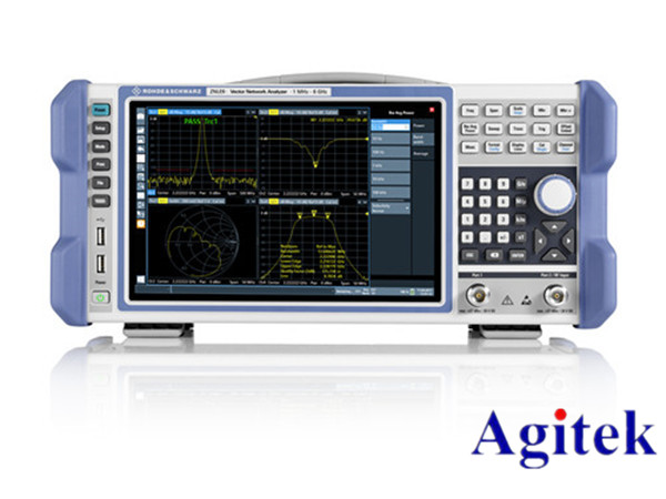

网络分析仪是检测和调试射频部件的主力仪器。随着无线电通信设备的迅猛发展,射频器件需求量也剧增,网络分析仪是不可或缺的仪器之一。
今天安泰测试就简单给大家分享一下网络分析仪在使用前的注意事项,帮助大家正确使用网络分析仪,毕竟进口品牌中高端网分的价格跟一辆汽车的价格差不多,如果因操作不当导致仪器损坏那真是得不偿失呢。

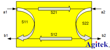

矢量网络分析仪的基础功能是S参数测试。所谓S参数,就是散射参数,是描述电磁波在被测设备的入射波量、反射波量以及波量传输特性的参数。简单理解:S11代表端口1的反射,S22代表端口2的反射,S21是端口1至端口2的传输,S12是端口2至端口1的传输。
测试前的设置:
§ 网络分析仪端口连接专用测试电缆;
§ 频率范围按照被测件DUT的频率范围设置;
§ 当测量增益最大值Gain的放大器等DUT时,设置输出功率PWR>>Power: -Gain,另需注意DUT输出功率不可超出量程(如0dBm);
§ 中频带宽设置依据测试标准或BW>>Bandwidth: 1kHz;
§ 测量点数依据标准或Sweep>>number of points: 401;
§ 连接自动校准件执行校准CAL>>Start Autocal;
§ 如果只有手动校准件,矢网必须加载校准件匹配的数据文件,不可用ideal数据,执行UOSM或TOSM校准;
§ 注意专用测试电缆测试端口的类型与校准件必须一致,不可转接。
经过上述设置和校准后,再选定所需测试项进行测试
