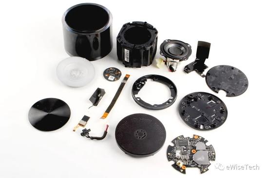

拆解步骤

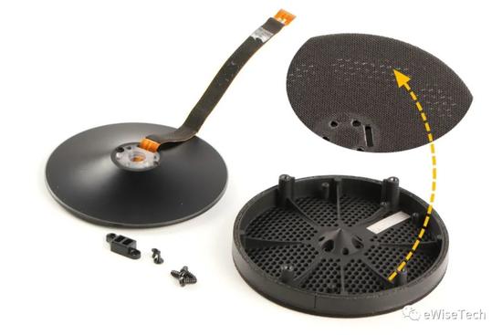

首先从底部开始拆,底部防滑垫通过双面胶固定。

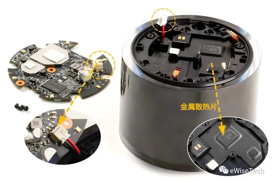

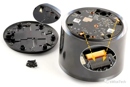

胶垫下藏有螺丝,拧下螺丝并拿下底盖,底盖为ABS材质。取下底壳可以看到主板同样采用螺丝固定,有两个ZIF连接器,上面都贴有黑色泡棉胶。

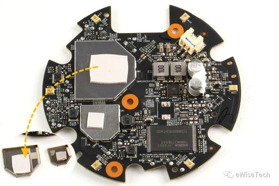

在主板背面还有一个连接器固定。拧下螺丝,断开连接器,取下主板。主板下方是一个黑色金属散热片,扬声器通过弹片与主板连接。
主板屏蔽罩上方有导热硅脂,取下屏蔽罩,屏蔽罩是双层屏蔽罩+屏蔽盖样式,内侧也有导热硅脂。

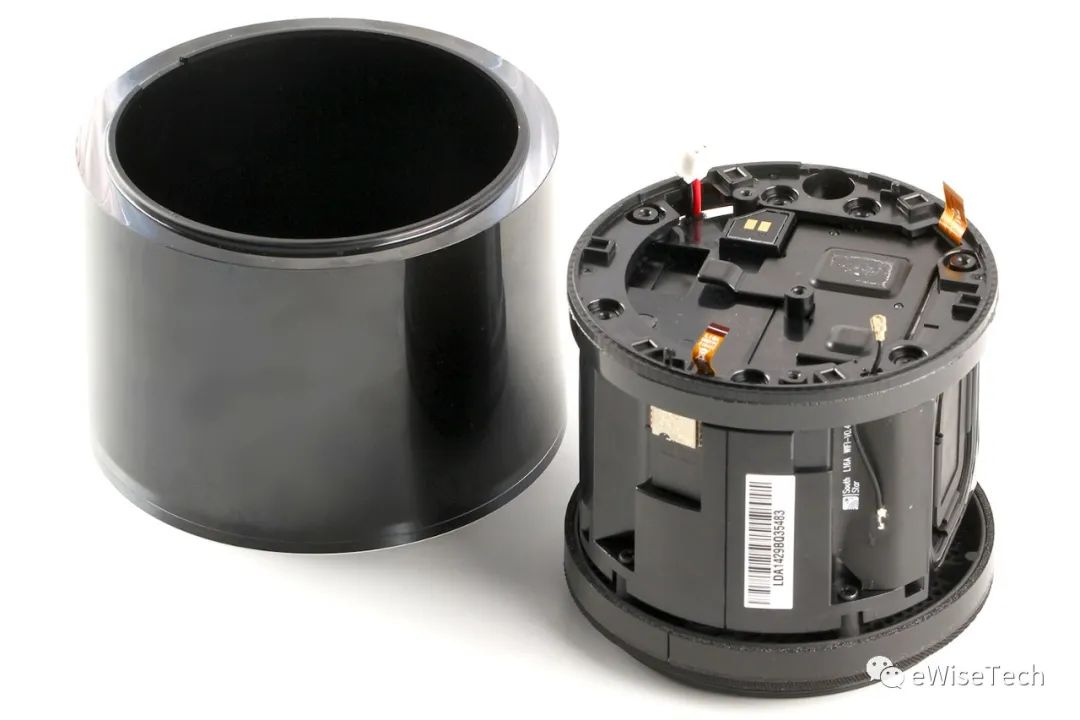

外壳是塑料材质,可以直接取出。

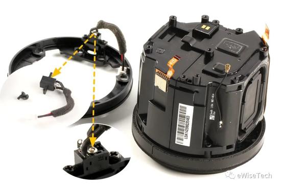

取下底盖支架,电源接口使用螺丝固定在底盖支架上。拧下螺丝,即可直接取下。

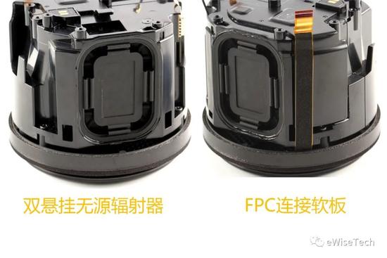

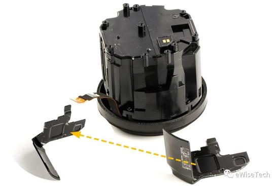

内支撑上面有着双悬挂无源辐射器,一侧有FPC连接软板。

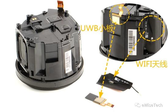

WIFI天线和UWB小板通过双面胶固定在内支撑上面,直接取下即可。
散热片使用双面胶固定,取下模块前,先将FPC软板分离。

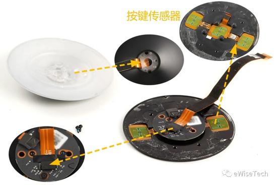

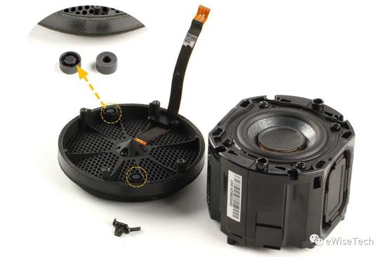

拧下螺丝,可以取下顶部的盖板,出音孔盖板上设置有缓冲橡胶帽。
FPC排线有固定的定位器。拧开螺丝,取下定位器,分离音控盖板和触摸板。出音控盖板是金属材质,上面包有尼龙网。
拧下触摸板底部两颗螺丝,分离底板。软板直接连接到LED灯板上面,连接器接口处还贴有黑色塑料胶带,还有一个ZIF接口连接触摸传感器。取下LED板后,在触摸板上可以看到三个按键传感器。

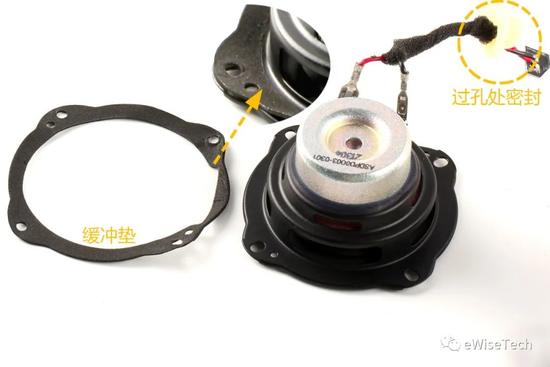

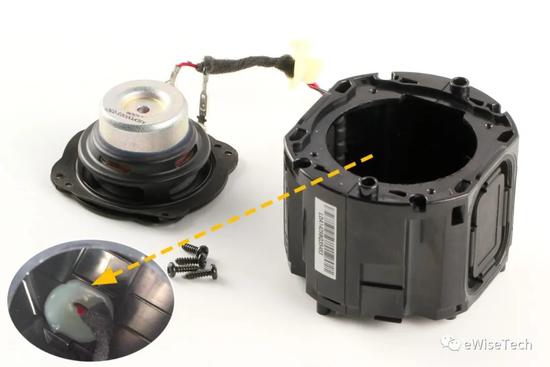

最后取扬声器,需要先拧下螺丝。可以看到音腔内部接口处有一大块白色固体胶,撬下后取出。
全频喇叭内侧缓冲垫,密封防水和降低腔体共振。扬声器导线泡棉包裹,导线过孔处用大量胶水密封。

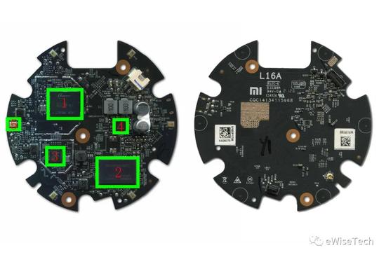

先来看一下主板上的主要IC:

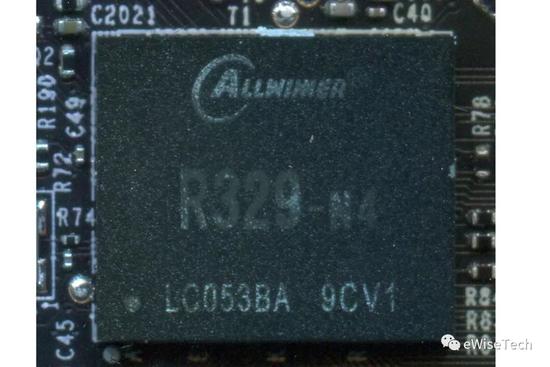

1:Allwinner-R329-高集成SOC2:KIOXIA-2Gbit( 256M X 8 ) 3.3V NAND闪存3:Realtek-WiFi和蓝牙Combo的单芯片4:TI-音频放大器5:Knowles-麦克风UWB模块上面有小米标示的屏蔽罩,取下后可以看到是decawave公司的 DW3210 UWB芯片,是第二代完全集成的脉冲无线电超宽带 (UWB) 无线收发器DW3000系列的一款。这家全球UWB定位芯片巨头在2020年被QORVO收购。
而Mi Sound主控芯片R329是全志科技针对智能语音旗舰市场推出的一款高集成度SoC,搭载双核A53 1.5G CPU,内置双核400MHz HiFi4 和 800MHz AIPU 0.25TOPS。

整机共使用29颗螺丝固定,拆解难度一般。内部防尘保护措施做得比较好,扬声器、排线和麦克风均采用泡棉保护,电源接口单独连接主板。小米Sound内部采用了一枚2.25英寸的钕铁硼双磁路全频单元,音腔内支撑两侧双悬挂无源辐射器。散热方面采用了单独的金属散热片,主板上面屏蔽罩内外都贴有导热硅脂进行散热。(编:Judy)
