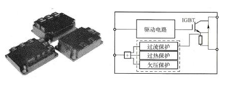

IPM是一种混合集成电路,它将大功率开关元件和驱动电路、保护电路、检测电路等集成在同一个模块内,这种功率集成电路特别适应逆变器高频化发展方向的需要。其产品外形及内部结构如图1-15所示。
智能功率模块IPM的主要特点及内部结构原理
图1-15 智能功率模块及内部结构

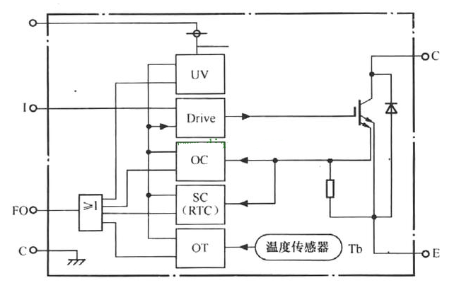

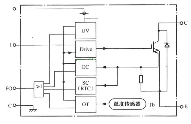

1.IPM内部基本结构原理
图一 IPM内部的基本结构原理图
如图一所示:图中UV为欠压保护单元、OC为过电流保护单元、SC为短路保护单元、OT为过热保护单元,这些保护单元的输出信号作为或门输入信号。4种保护单元中只要有一种保护单元发生故障,IPM就会输出故障信号。图中Drive为驱动放大单元,从图中可以看出驱动放大单元一方面将接收到的控制信号进行放大输出,驱动IGBT控制极;同时,可以接收任一故障保护电路的信号,一旦接收到故障保护电路的信号,便输出软关断驱动信号去软关断IGBT,使IGBT受到保护。

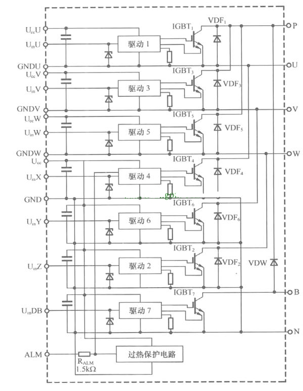

2.IPM内部结构原理
图二 IPM内部结构原理图
由图二可见IGBT1~IGBT6组成逆变桥,VDF1~VDF6分别为6个IGBT的续流二极管。其中IGBT1~IGBT3为上桥臂开关器件,由3个单独“”浮地直流电源给3组控制电路供电;IGBT4~IGBT6为下桥臂开关器件,3组控制电路由一组直流电源供电;IGBT7为制动电路开关器件,VDW是它的续流二极管,内部具有门极驱动控制、故障检测和多种保护电路。内部故障保护电路若检测到过电流、欠电压、过热和短路故障中的任一故障,IPM就会自行软关断,同时送出故障报警信号。
IPM各端子符号和含义
UinU:上桥臂U相控制信号输入端;
UccU:上桥臂U相驱动电源输入端,UccU为“+”端,GND U为“-”端;
UinV:上桥臂V相控制信号输入端;
UccV:上桥臂V相驱动电源输入端,UccV为“+”端,GND V为“-”端;
UinW:上桥臂W相控制信号输入端;
UccW:上桥臂W相驱动电源输入端,UccW为“+”端,GND W为“-”端;
Ucc:下桥臂共用驱动电源(Ucc)输入端,Ucc为“+”端,GND 为“-”端;
UinDB:制动控制信号输入端;
UinX:下桥臂X相控制信号输入端;
UinY:下桥臂Y相控制信号输入端;
UinZ:下桥臂Z相控制信号输入端;
ALM:保护电路动作时的输出端;
P、N:变频装置整流、平波后主电源(Ud)输入端,P为“+”端,N为“-”端;
B:制动输出端子,减速时可以释放再生电能的端子;
U、V、W:变频器三相输出端。
