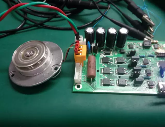

很早之前就想做一款无刷电机控制器,忙于工作一直没有弄。最近有点时间画板,打样,焊接,调试,总算顺利的转起来。期间也遇到很多问题,上网查资料,自己量波形前前后后搞了差不多近一个月,(中间又出差一周)总算搞的差不多了,特意写个总结。
板子外观100*60mm 中等大小。DC 12V输入,设计最大电流10A.(实际没试过那么大的电机,手头的电机也就5 6A的样子)硬件上可以切换有感(HALL)和无感(EMF)两种模式,外部滑动变阻器调速 预留有 PWM输入、刹车、正反转、USB和uart等接口。

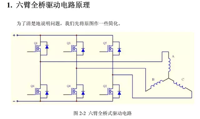

先说有感,电源首先被分成了3个绕组U V W这个交流电还是有区别的。
它只是3个h桥按一定的顺序导通模拟出来的,本质还是直流电。电机靠hall位置按一定顺序换相,转速与电压电流有关。这一点切记,不是换的越快转的越快。(位置决定换相时刻,电压决定转速)一般调速就是调电压,6步pwm方式是目前常用的。当然后续还有foc等更好算法。

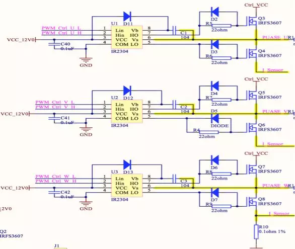

硬件部分网上基本都是成熟的方案。三相H桥,H桥一般有上臂mos和下臂mos组成,如果只是简单的做演示上臂选pmos下臂选nmos控制电路简单直接用单片机的io就可以驱动。但是pmos低内阻的价格高。功率上面很难做大。
这也就是为什么基本所有的商业控制器全是nmos的原因。
但是上臂用nmos存在一个问题vgs控制电压大与vcc 4v以上才能完全导通。为了简化电路采用了ir公司出的驱动ic,它内部有自举升压电路。外部仅需一个续流的二极管及储能电容即可。

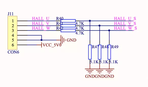

有感模式控制相对简单,3个霍尔传感器输出一般都是数字信号,分压后直接接单片机io。
当然控制方式上也就简单很多,三个霍尔接中断输入,在中断处理程序中根据组合状态换相,程序上也没什么复杂的。主程序 一直检测ad值,改变pwm占空比,及电流保护等。

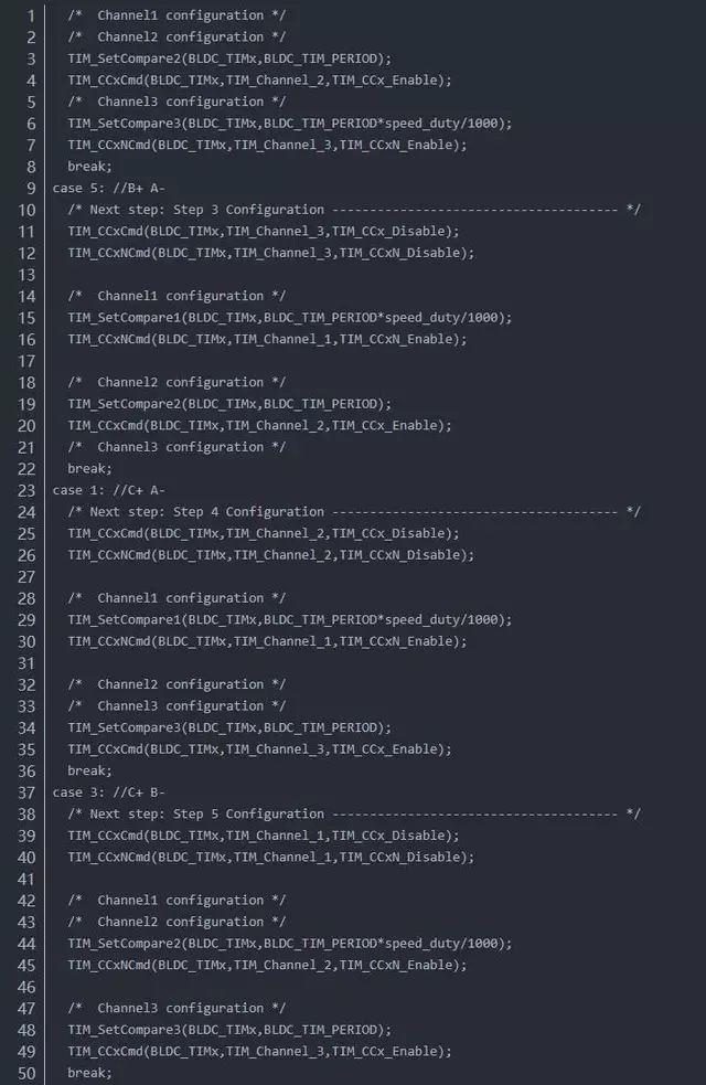

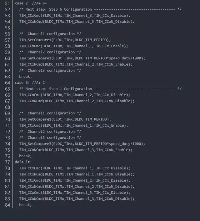

如下一个典型的换相代码。Stm32 有两个高级定时器tim1 TIm8 可以输出4组互补型pwm,还可以设定死区时间等,使用上非常方便。
switch(step)
case 4: //B+ C-
/* Next step: Step 2 ConfiguraTIon -------------------------------------- */
TIM_CCxCmd(BLDC_TIMx,TIM_Channel_1,TIM_CCx_Disable);
TIM_CCxNCmd(BLDC_TIMx,TIM_Channel_1,TIM_CCxN_Disable);

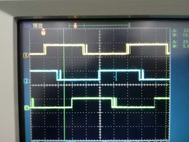

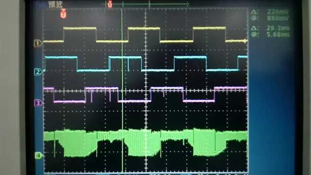

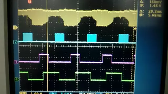

下图为uvw三相的霍尔检测到的电平及w相的波形。

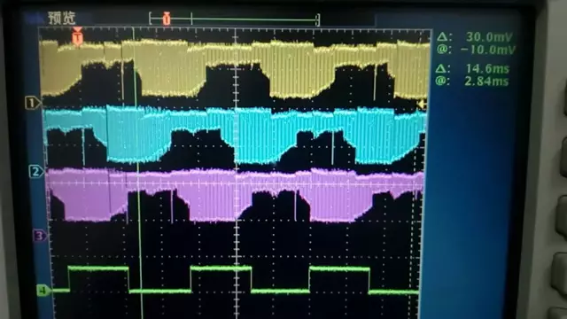

下图为 uvw三相波形及w相霍尔电平

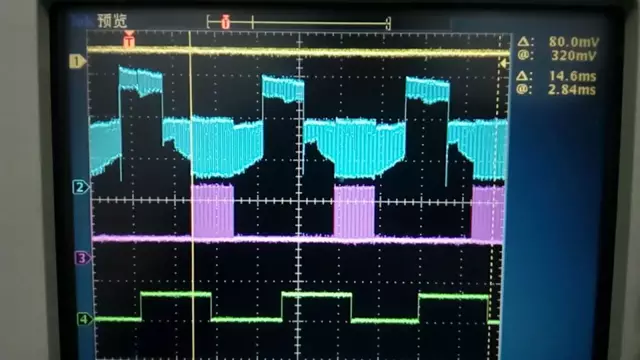

下图为 w相电平, w相上臂on 下臂pwm ,w相霍尔信号。

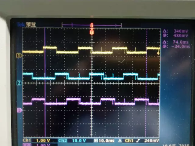

下图为w相ir2304芯片输出,上臂电压可明显看到已高于vcc,下臂为pwm信号

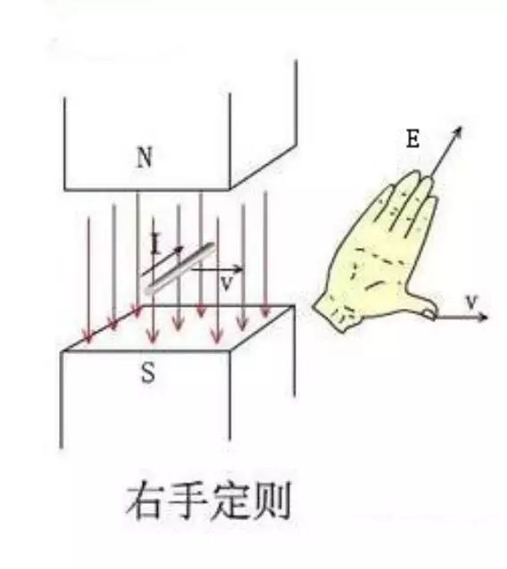

在说说那个初中学习的法拉第 ,当线圈切割磁场时会产生感应电动势,根据右手定则。。。。。。。。不懂的自行上网搜。

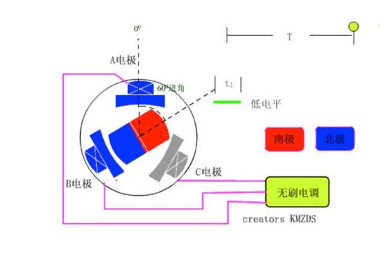

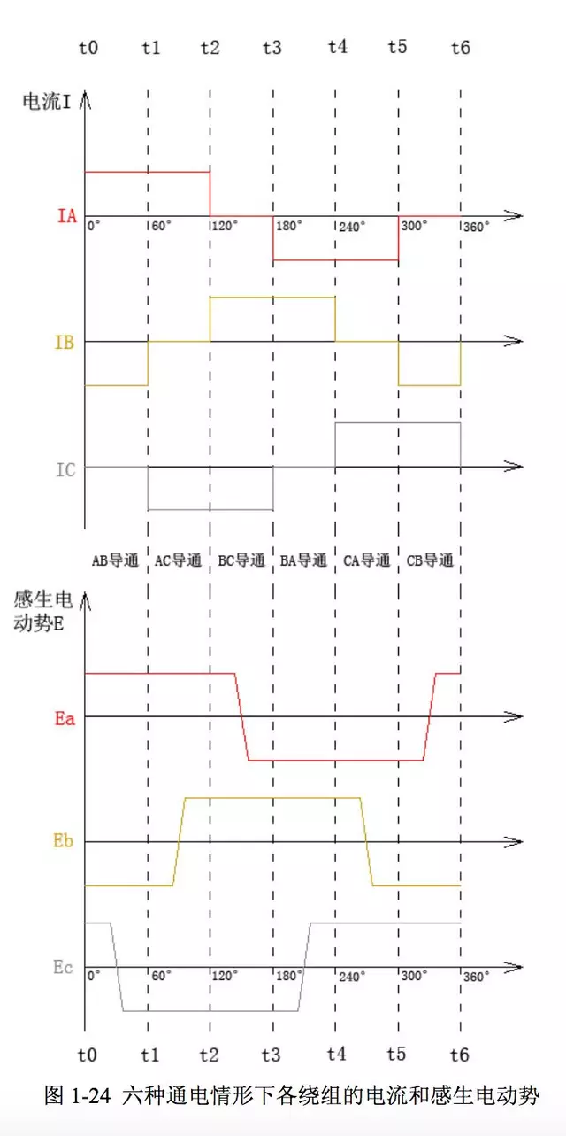

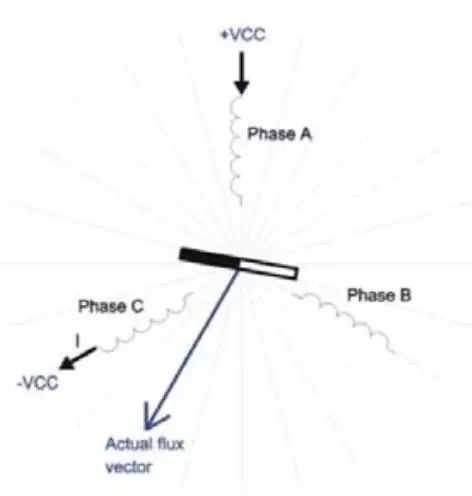

如下图当ac相在通电12v的情况下,静止状态下正中间中性点理论为6v,但是转起来就不一定了,因为b相实际是在切割磁场,是会产生电动势的。而电动势的大小正负取决与当前在磁场ns极的位置。当切割ns时为-1,切割sn时为1,平行时为0.
利用这一特性不就刚好可以获得转子的位置吗?

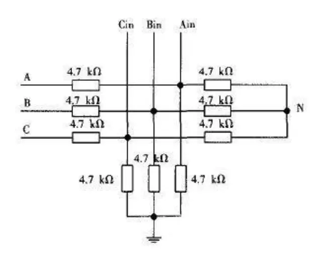

首先检测电路网上已经一大很成熟了。
如下图,当然很多时候需要在4.7k对地的电阻上并一个100nf的电容,做一个低通滤波。也可以在软件中做滤波处理。
我们所要做的就是检测这个悬浮相的电动势过零点。
网上常用的两种方法:1 单片机ad采集;2 比较器比较。我选择了比较器lm339价格已经很便宜了,在高速上比ad有明显优势,只要比较cin bin ain 与n点的压差即可获得零点。

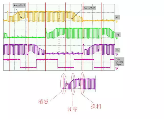

理想很完美,现实很残酷,实际中根本得不到这么完美的波形。
如下图,这个已经是比较好的了,还是有很多毛刺。这个给单片机中断,肯定一大堆问题,严重的换错相烧mos管。
为什么会有这些毛刺哪,有些还挺有规律。

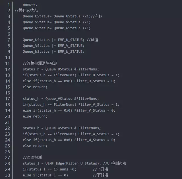

参考了网上的介绍,这中间还有一个叫消磁的东西。
原理不深究了,反正时间很短,软件上做一个滤波消掉就可以了。

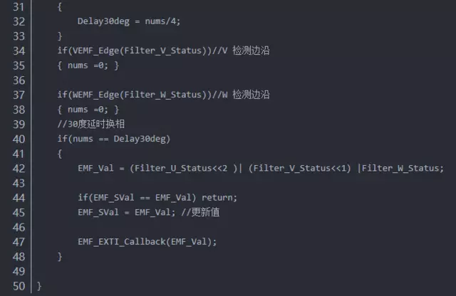

进入中断函数后做如下处理 ,定时器的中断我暂时用的20us。
const unsigned int FilterNums = 0xff;
static unsigned int nums =0;
static unsigned int Queue_UStatus =0;
static unsigned int Queue_VStatus =0;
static unsigned int Queue_WStatus =0;
static unsigned char EMF_SVal =0;
unsigned char Filter_U_Status=0;
unsigned char Filter_V_Status=0;
unsigned char Filter_W_Status=0;
unsigned char EMF_Val=0;
unsigned int status_h;
unsigned int status_l;
unsigned int Delay30deg =0;
/* 清除中断标志位 */
if ( TIM_GetITStatus(TIM3 , TIM_IT_Update) != RESET )
TIM_ClearITPendingBit(TIM3 , TIM_FLAG_Update);
至于网上说检测到过零点后,延时30度换相,对电源效率有影响。我试了下,好像没什么明显的差异。也有人说在大功率的电机下不延时反而更平滑等等。真实怎样有待各位实际实验了。

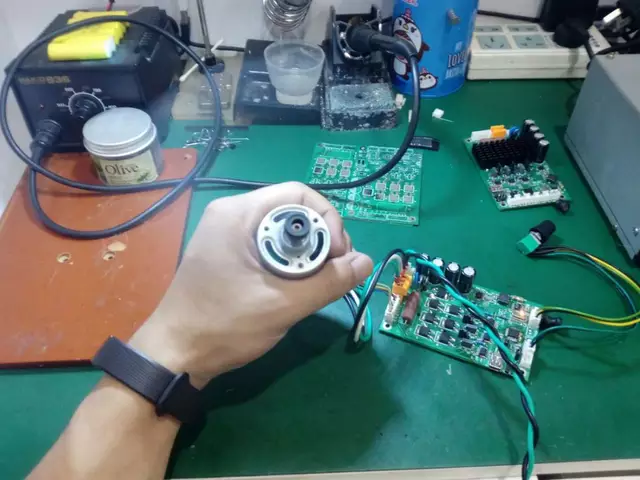

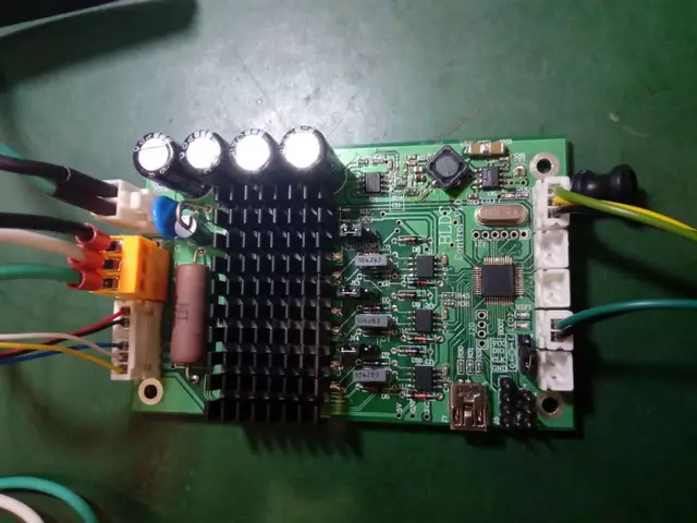

最后秀几张转起来的照片
硬盘电机 无感模式
电动工具电机 有感模式
加装散热片的样子
