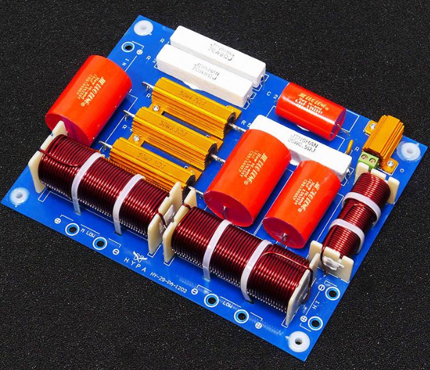

什么是分频器?
分频器可定义为:将输入的电信号分离成两路单独的信号,且使每一路信号的带宽均小于原始信号的带宽,这种由一对或多对滤波器构成的装置就称为分频器。也可称为“频率分配网络”。
分频器通常由高通(低切)滤波器(简称为HPF)和低通(高切)滤波器(简称为LPF)组成。滤波器是一种频率选择器件,可以通过被选择的频率而阻碍其他的频率通过。滤波器通常有以下三个参数:截止频率,网络类型,斜率。截止频率是指滤波器的响应在低于它的较大电平时跌落到某点的频率,通常为较大电平的0.707 倍或0.5 倍,或下降3dB 或6dB时的频率。
怎样设置分频器的分频点
模拟分频器是音箱内的一种电路装置,用以将输入的模拟音频信号分离成高音、中音、低音等不同部分,然后分别送入相应的高、中、低音喇叭单元中重放。之所以这样做,是因为任何单一的喇叭都不可能完美的将声音的各个频段完整的重放出来。
分频器是音箱中的“大脑”,对音质的好坏至关重要。功放输出的音乐讯号必须经过分频器中的过滤波元件处理,让各单元特定频率的讯号通过。要科学、合理、严谨地设计好音箱之分频器,才能有效地修饰喇叭单元的不同特性,优化组合,使得各单元扬长避短,淋漓尽致地发挥出各自应有的潜能,使各频段的频响变得平滑、声像相位准确,才能使高、中、低音播放出来的音乐层次分明、合拍、明朗、舒适、宽广、自然的音质效果。
什么是分频器?分频器的设置
分频器的设置
任何分频器的设计都是努力将两个或多个不同频带的喇叭单元结合起来,并具有平坦的响应转换以得到全音频的扬声
器系统。分频器的设计就是将部分频率重叠的喇叭单元,结合后不产生新的尖峰或深谷,而且在相位响应方面也非常顺畅。这里所说的相位,是分频网络斜率相关联的参数,不同的Q值具有不同的相位。例如奇数阶的Butterworth滤波器的高通/低通滤波器的相位具有恒定90度反相的特性,而偶数阶的分频器,其相位的相对关系是同相的或180度反相(这时只要将高音的相位反过来就可以了)。
在汽车音响里,套装喇叭所带的被动式分频器已经由品牌设计;在这里我们讲的分频器设置,是基于被动式分频设计里,可以作为参考用作主动式电子分频的设置。
