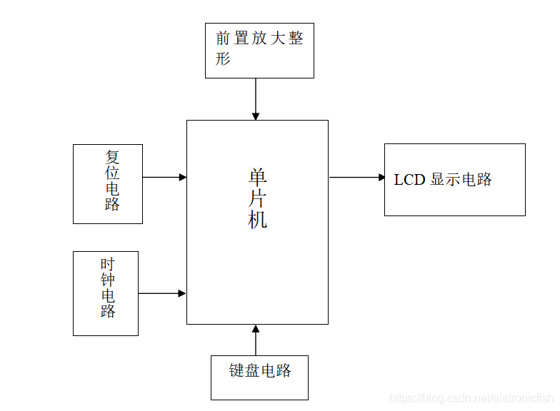

一.硬件方案
频率计由89S52单片机控制电路、信号处理电路、键盘电路以及测量数据的显示电路还有系统软件所构成的,在信号处理电路当中包含了待测信号放大、限幅、波形变换、波形整形以及分频电路。测量范围为0~100KHZ。
主要由51单片机+最小系统+分频模块+整形模块+lcd1602液晶显示+按键而成;如图:

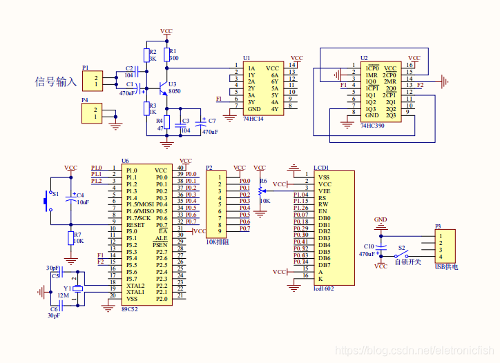

三.设计原理图
(1)原理图主要采用AD软件进行设计,如图:
(2)Protues仿真图如下:

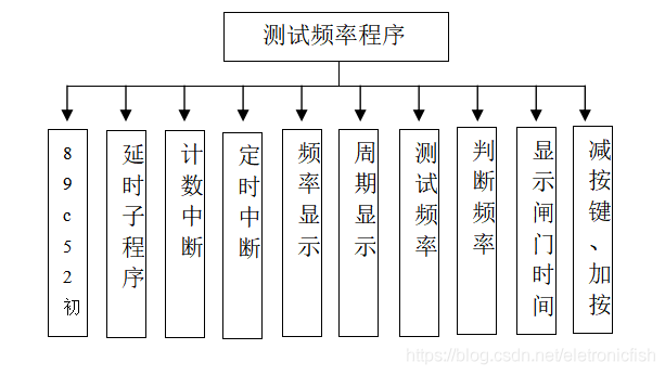

四.软件设计
(1)程序流程图

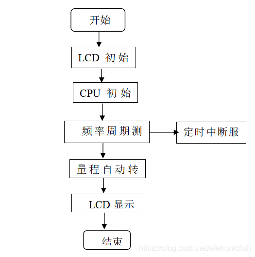

(2)频率测量程序框图

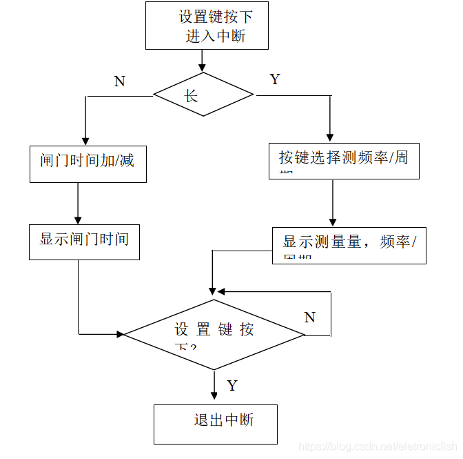

(3)中断服务流程图
(4)主程序源码
