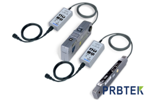

CP8030B/H 体积轻巧,可在当前拥挤的电路板中使用自如;小型钳夹可以在紧张的空间中探测电流,同时仍能夹住直径达5mm的导线;可以测量30A的连续电流和50A的峰值电流,CP8030B提供50MHz 的带宽,CP8030H提供100MHz带宽;探头具有 30A (10X)和 5A (1X)两个量程可选择,5A (1X)量程特别适用于小电流测量,分辨率高达1mA。

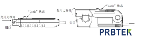

在锁住(LOCK)状态下,请不要按下图方向,往整体部分上施加压力。

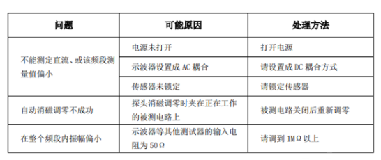

三、一般异常情况的处理方法
PRBTEK在这里提醒工程师要正确使用测量仪器,避免错误的操作方法导致仪器的损坏,以上就是PRBTEK为您介绍关于CP8030H电流探头操作注意事项及异常处理方法
