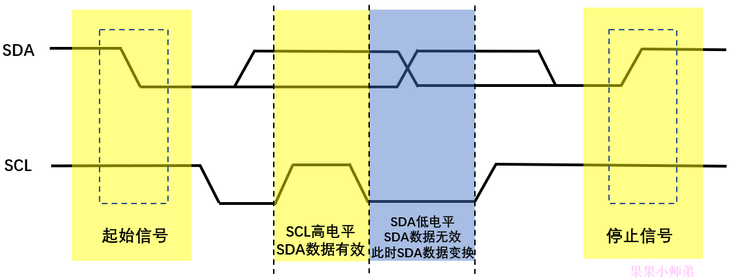

  I2C 总线在传送数据过程中共有三种类型信号, 它们分别是:开始信号、结束信号和应答信号。
  开始信号:SCL 为高电平时,SDA 由高电平向低电平跳变,开始传送数据。
  结束信号:SCL 为高电平时,SDA 由低电平向高电平跳变,结束传送数据。
  应答信号:接收数据的 IC 在接收到 8bit 数据后,向发送数据的 IC 发出特定的低电平脉冲,表示已收到数据。CPU 向受控单元发出一个信号后,等待受控单元发出一个应答信号,CPU 接收到应答信号后,根据实际情况作出是否继续传递信号的判断。若未收到应答信号,由判断为受控单元出现故障。这些信号中,起始信号是必需的,结束信号和应答信号都可以不要。
  IIC使用 SDA信号线来传输数据,使用 SCL信号线进行数据同步。SDA数据线在 SCL的每个时钟周期传输一位数据。传输时,SCL为高电平的时候 SDA 表示的数据有效,即此时的 SDA 为高电平时表示数据“1”,为低电平时表示数据“0”。当 SCL为低电平时,SDA的数据无效,一般在这个时候SDA进行电平切换,为下一次表示数据做好准备。每次数据传输都以字节为单位,每次传输的字节数不受限制。

I2C 的总线空闲状态、起始位、结束位
I2C 总线上有 1 个主设备,n(n>=1)个从设备。I2C 总线上有 2 种状态;空闲态(所有从设备都未和主设备通信,此时总线空闲)和忙态(其中一个从设备在和主设备通信,此时总线被这一对占用,其他从设备必须歇着)。
整个通信分为一个周期一个周期的,两个相邻的通信周期是空闲态。每一个通信周期由一个起始位开始,一个结束位结束,中间是本周期的通信数据。
起始位并不是一个时间点,起始位是一个时间段,在这段时间内总线状态变化情况是:SCL 线维持高电平,同时 SDA 线发生一个从高到低的下降沿。
与起始位相似,结束位也是一个时间段。在这段时间内总线状态变化情况是:SCL 线维持高电平,同时 SDA 线发生一个从低到高的上升沿。

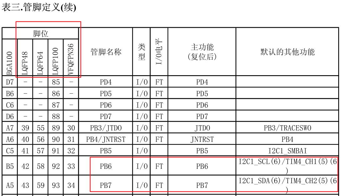

  STM32 芯片有多个IIC外设,它们的IIC通讯信号引出到不同的 GPIO 引脚上,使用时必须配置到这些指定的引脚,GPIO引脚的复用功能,可查阅《STM32F1xx 规格书》,以它为准。

  因为是硬件IIC直接使用外设来控制引脚,那么我们选择IIC通讯的引脚就比较固定,具体使用的引脚可查阅《STM32F1xx 规格书》,以它为准。可以看到PB6和PB7两个引脚可以作为IIC的通讯引脚,而且PB6为SCL时钟线,而PB7则为SDA数据线,并设置为开漏输出。
