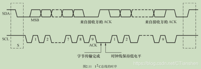

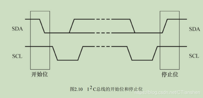

I2C 总线在传送数据过程中共有三种类型信号, 它们分别是:开始信号、结束信号和应答信号。
开始信号:SCL 为高电平时,SDA 由高电平向低电平跳变,开始传送数据。
结束信号:SCL 为高电平时,SDA 由低电平向高电平跳变,结束传送数据。
数据传输 :SDA的数据在SCL高电平期间被写入从机。SDA的数据变化发生在SCL低电平期间。
注:IIC通信的数据采集发生在SCL时钟信号高电平的时候。
应答信号:接收数据的 IC 在接收到 8bit 数据后,向发送数据的 IC 发出特定的低电平脉冲,表示已收到数据。CPU向受控单元发出一个信号后,等待受控单元发出一个应答信号,CPU接收到应答信号后,根据实际情况作出是否继续传递信号的判断。若未收到应答信号,由判断为受控单元出现故障。
这些信号中,起始信号是必需的,结束信号和应答信号,都可以不要。
在这里插入图片描述

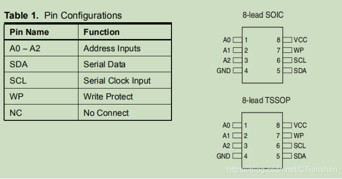

引脚功能:
A0-A2:地址输入**(注意:仅在AT24C01/02中适用)**
SDA:串行数据
SCL:串行时钟输入
WP:写保护
题外:NC代表引脚可悬空(NC代表无用引脚,在设计时不用连接)在使用大于2K的AT24C系列芯片时, A0-A2会有几个引脚为无用,具体可看芯片手册。

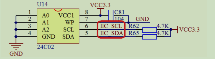

硬件电路设计:
在这里插入图片描述
为什么这样设计,引脚为什么这样连?这就要问问芯片手册了。

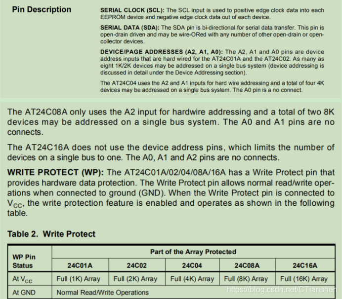

引脚描述:
串行时钟(SCL): SCL输入用于将正边缘时钟数据输入每个EEPROM设备,将负边缘时钟数据输出每个设备。
串行数据(SDA): SDA引脚是双向串行数据传输。这种引脚是开漏驱动的,可以与任意数量的其他开漏或开集电极装置相连。
设备/页面地址(A2, A1, A0): A2, A1和A0引脚是AT24CO1A和AT24C02硬连接的设备地址输入。多达八台1K/2K设备可以在一个总线系统上被寻址(设备寻址在设备寻址部分下被详细讨论)。(A2, A1, A0,3个位代表8个地址,其实就是2^3=8,所以可以AT24C01/2可以接8个设备)
AT24C04使用硬线寻址的A2和A1输入,在一个单一总线系统上可以寻址共四个4K设备,A0引脚是一个无连接。
AT24C08A只使用A2输入为硬线寻址和两个8K设备可以在一个单一总线系统上被寻址,A0和A1引脚没有连接。
AT24C16A不使用设备地址引脚,它限制了单个总线上的设备的数量为一个A0、A1和A2引脚没有连接。
写保护(WP): AT24C01A/02/04/08A/16A有一个写保护pin,提供硬件数据保护。当连接到地(GND)时,写保护pin允许正常的读/写操作。当写保护引脚连接到Vcc时,写保护功能启用。

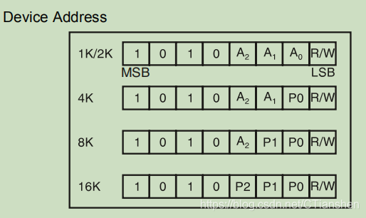

芯片器件地址:
在这里插入图片描述
设备地址的第8位是读/写操作选择位(R/W位)。
如果这个位高,则启动读操作;
如果这个位低,则启动写操作。
在这里插入图片描述
按照我们原理图的接法,我们可以知道:
1、WP接低电平,允许读/写操作
2、A2, A1和A0引脚都是接地,芯片高四位统一为1010(十六进制为A)所以器件地址就是:1010 000X
读地址操作:0XA1
写地址操作:0XA0

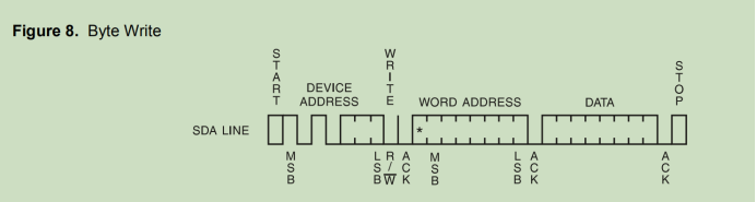

字节写:

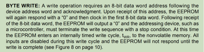

字节写操作首先发送设备地址字和写确认(也就是0XA0));在收到这个地址,EEPROM将响应一个“0”。
然后发送8位数据储存地址(在容量大于2K的芯片是word adress,也就是字地址,一个字为两个字节,所以一次是写两个字节地址,分别为要写入地址的高8位和低八位共16位地址);在收到两个8位数据字地址之后,EEPROM将再输出一个“0”响应。最后发送数据,发送结束后产生一个0的应答。
寻址设备,如微控制器,在收到这些操作后必须以停止条件终止写序列。此时EEPROM进入到非易失性存储器的内部定时写周期twp。在这个写周期中,所有输入都被禁用,直到写完成,EEPROM才会响应(参见第10页的图8)。

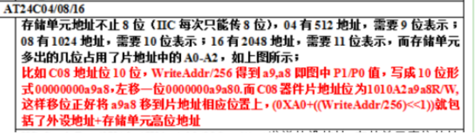

程序里面把器件地址(对应word adress)分开为两次发(因为IIC每次是写入8位),第一次是(WriteAddr/256)<<1)把地址左移一位。
**注意:**其实在使用AT24C02时,不需要那么麻烦。只需以下操作:

所以多出来的那几个语句只是为了兼容后面容量大的芯片。

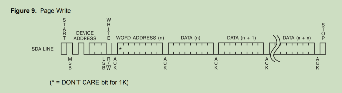

页写:(没有例程)
页写:1K/2K EEPROM能够进行8字节的页写,而4K、8K和16K设备能够进行16字节的页写。页写的初始化与字节写的初始化是一样的,但是微控制器不会在第一个数据字被写入后发送一个停止条件。相反,在EEPROM确认接收到第一个数据字后,微控制器可以发送最多服务器(1K/2K)或15个(4K、8K、16K)更多的数据字。EEPROM在收到每个数据字后将以一个“O”响应。微控制器必须使用停止条件终止页写序列(参见第10页上的图9)。数据字地址较低的三位(1K/2K)或四位(4K, 8K, 16K)位在收到每个数据字后内部递增。较高的数据字地址位不递增,保持内存页行位置。当内部生成的单词address到达页面边界时,下面的字节被放置在同一页面的开头。如果超过8个(1K/2K)或16个(4K, 8K, 16K)数据字被传输到EEPROM,数据字地址将“滚动”,之前的数据将被覆盖

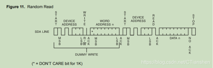

读的时序:有3种:1、当前地址读 2、随机读3、顺序读
下面贴出随机读的时序:
在这里插入图片描述
