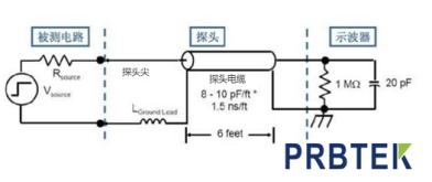

探头在×1档位时,信号直接进入示波器,这类探头在测试点处将其自身的电容(包括电缆的电容)与示波器的输入阻抗连在了一起,这就是探头的负载效应。
图1 x1档结构模型
当信号频率升高时,探头的容性负载效应就变得更加显著。x1档位输入电容通常为55±10pF,此时等同于在被测电路上加了一个低阻抗负载,在输入电容为50pF时,若测试10MHz的信号,根据容抗计算公式:Xc(Cp) = 1/(2×π×f×C),此时容抗约为318Ω,且x1档时带宽较低,测试出的结果是不准确的。

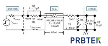

下图是无源电压探头x10档的原理图,其中,Rp (9 MΩ)和C1位于探头尖端内,调节补偿电容C3使得探头和示波器通道RC乘积相匹配,这样就能保证显示出来的波形正常,不会出现过补偿或欠补偿状况。
图2 x10档结构模型
此时示波器输入信号衰减为被测入信号的1/10。对于较高频率的输入信号,容抗对于信号的影响会大于阻抗。例如,探头在x10档时,输入阻抗为10MΩ,输入电容10pF,输入信号的频率为100MHz,此时,探头输入容抗为Xc(Cp) = 1/(2×π×f×C)=159Ω,此时容抗远远小于探头阻抗,信号电流更多的会通过输入电容提供的低阻回路,而高阻回路等效为旁路。

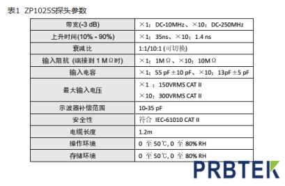

探头作为测试的第一环节,能否将信号高保真的传输至示波器是能否准确测试分析的重点,所以,在测试较高频率信号时,需注意探头的带宽和输入电容是否合适,下表为ZDS2000系列示波器标配探头参数。
