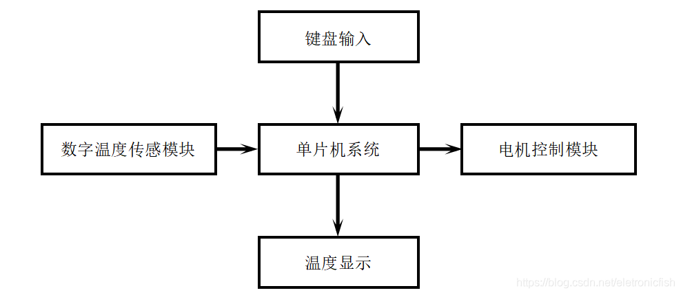

一.硬件方案
系统采用51单片机作为控制平台对风扇转速进行控制。可由用户设置高、低温度值,测得温度值在高低温度之间时打开风扇弱风档,当温度升高超过所设定的温度时自动切换到大风档,当温度小于所设定的温度时自动关闭风扇。风扇控制状态随外界温度而定,并通过PWM的方式控制风扇的转速。
主要由51单片机+最小系统+数码管显示模块+数码管驱动模块+温度采集模块+人体感应模块+风扇模块+按键模块等构成:
在这里插入图片描述

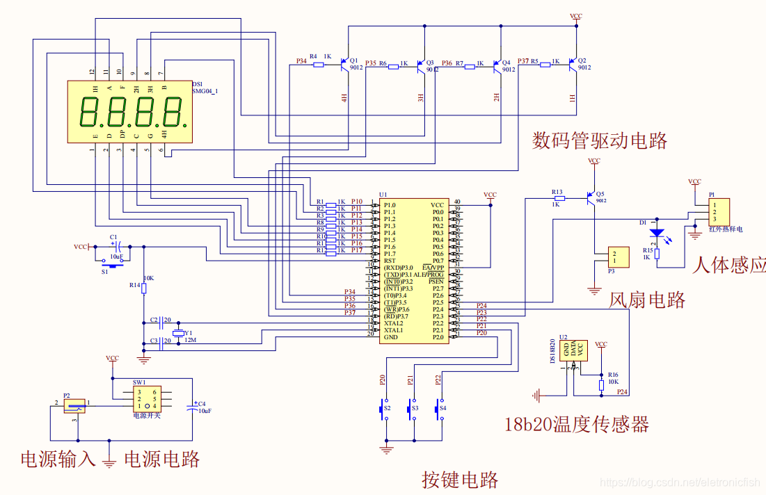

三.设计原理图
(1)原理图主要采用AD软件进行设计,如图:
在这里插入图片描述

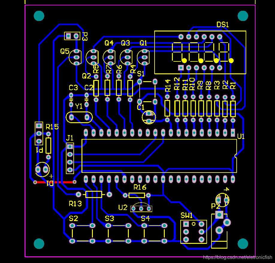

(2)Protues仿真图如下:
(3)PCB图如下:
在这里插入图片描述

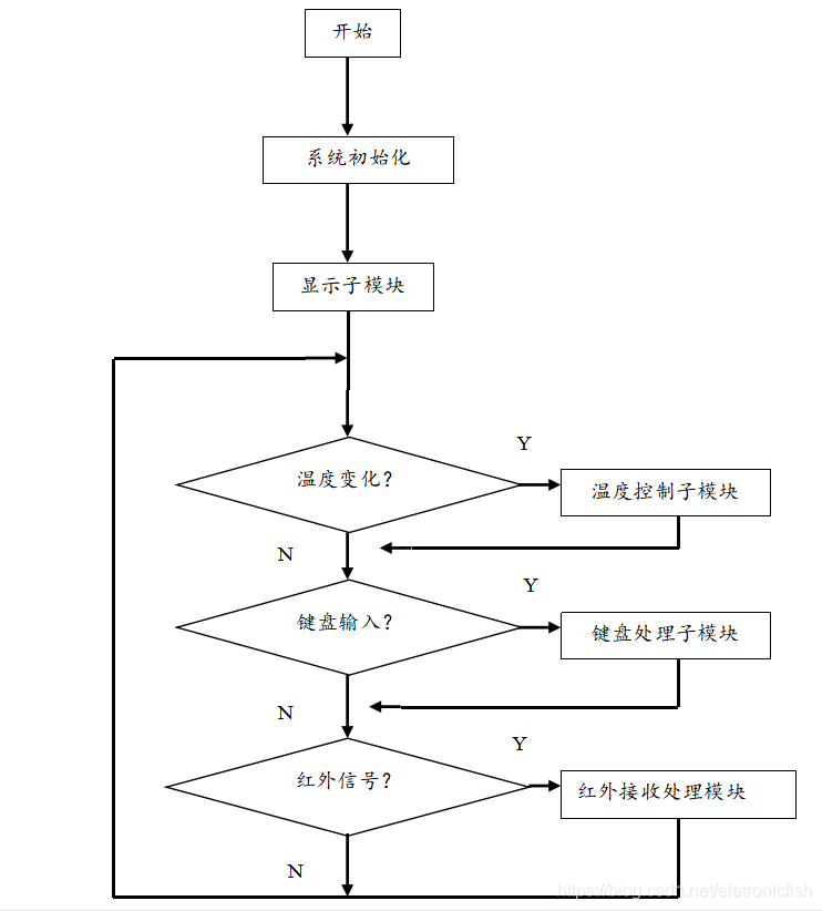

四.软件设计
(1)程序流程图
(2)主程序源码
