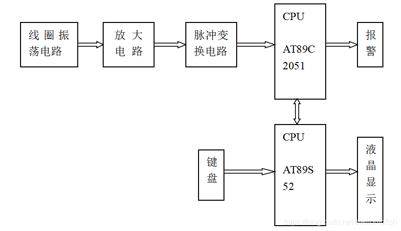

一.硬件方案
本设计的金属探测是根据电磁感应原理制成的,将一金属置于变化的磁场当中时,根据电磁感应原理就会在金属内部产生涡流,涡流产生的磁场反过来又影响原磁场,这种变化可以转换为频率和幅值的变化,供相关电路进行检测。
硬件主要组成:51单片机+LM393+LCD1602液晶+电感线圈+ 按键+蜂鸣器;
在这里插入图片描述

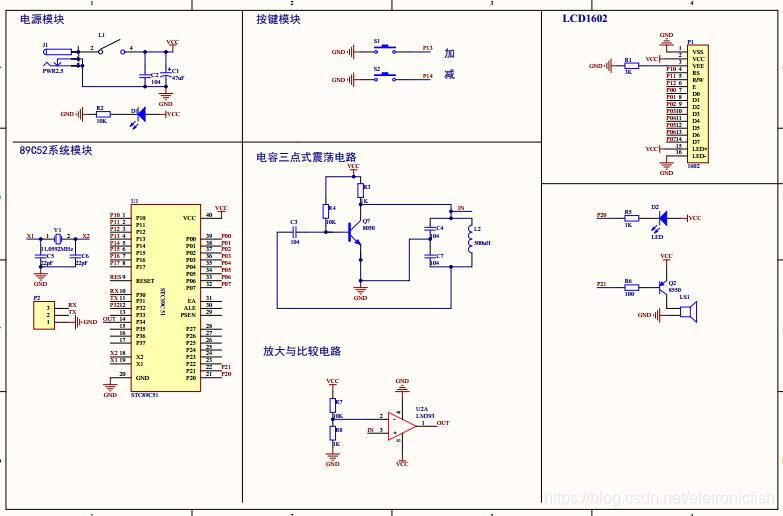

三.设计原理图
(1)原理图主要采用AD软件进行设计,如图:
(2)Protues仿真图如下:
在这里插入图片描述

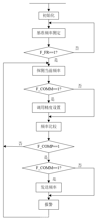

四.软件设计
(1)程序流程图
(2)主程序源码
