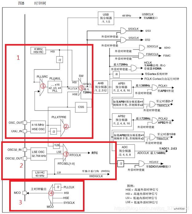

如图,
红框1中的OSC_OUT和OSC_IN接外部8M晶振(范围为4到16MHz)作为HSE(外部高速时钟),通过PLLXTPRE位可控制选择器②是输出HSE还是HSE/2,选择器①通过PLLSRC位控制,用来选择是HSI/2还是选择器②的输出作为倍频锁相环(PLLMUL控制倍频的倍数)的输入,我们一般都是(系统默认)配置为8Mhz的HSE作为倍频器的输入并选择9倍频产生72MHz的时钟PLLCLK作为系统时钟(SYSCLK),系统时钟经AHB预分频器(默认分频系数为1)得到HCLK,可作为部分外设的时钟,如SDIO,FSMC等,再经APB1,APB2预分频器可得到PCLK1、PCLK2。
PCLK1:APB1低速总线时钟,最高为36M。为APB1总线时钟的外设提供时钟。但又经过2倍频作为定时器2~7的时钟,所以定时器2~7即使是在APB1下,也为72M的时钟。
PCLK2:APB2高速总线时钟,最高为72M。为APB2总线时钟的外设(包含定时器1和8)提供时钟。
PCLK2经ADC预分频器(/2,4,6,8)作为ADCCLK(最大为14M),我们常选择6分频(72/6=12M)

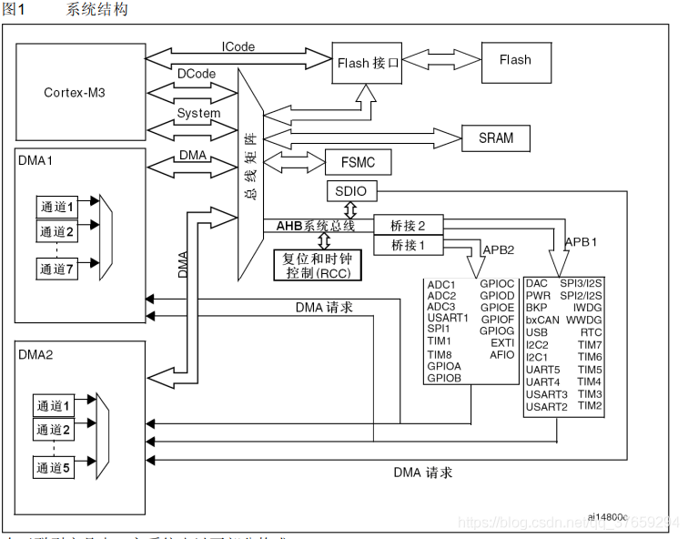

(上图看看到挂载在APB1,2下的外设)
红框2表示RTC的时钟来源为:①HSE/128;②LSE;③LSI。我们通常选择LSE(频率为32.768KHz的外部晶振),而LSI精度较低,并不太适合RTC时钟,而常作为独立看门狗的时钟。
红框3表示STM32可以选择一个时钟信号输出到MCO脚(PA8)上,可以选择为PLL 输出的2分频、HSI、HSE、或者系统时钟。
上面还漏了一点,关于CSS,CSS为时钟安全系统,在STM32参考手册6.2.7小节有提到,开发者可以通过CSS中断设置HSE故障后的系统时钟,比如HSI/2(4MHz)的16倍频,如果开发者未开启CSS中断或者在中断中没有进行相应
配置,则硬件默认使用HSI(8MHz)作为系统时钟。
另外关于如何配置以上所讲的时钟,可以看STM32参考手册6.3小节RCC寄存器描述。
