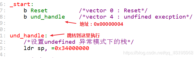

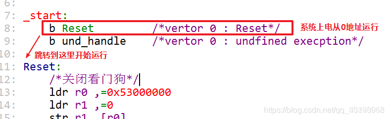

1).修改启动文件start.S,增加异常向量表。
默认跳转到Reset,在0地址添加一个跳转指令:b Reset,然后定义一个入口Reset,系统一上电后复位,从0地址开始运行,0地址是一个跳转指令,跳转到Reset的地方。
如果发生了未定义指令异常,CPU直接跳转到0x0000004的地方(这是硬件决定的),在0x04的地方放一条跳转指令,当发生未定义指令异常时,我们自己需要去处理这个异常。

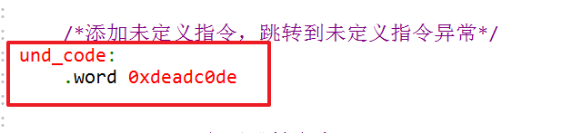

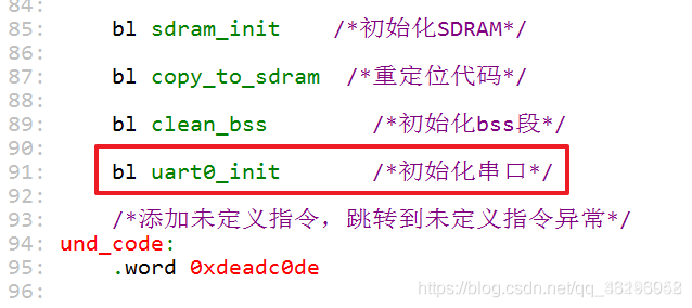

2).系统一上电从0地址开始运行,在Reset这里,添加一条未定义指令,让他能够进入未定义指令异常模式:
在这里插入图片描述
在执行到这条指令,CPU读取指令之后解析,发现没办法执行,就会发生未定义指令异常,硬件就会跳到:0x0000004的地方开始指令,而我们在0x4的地方放了一条跳转指令。接着就会开始执行:und_handle函数。
如何查看哪些是未定义指令呢?
查看2440的ARM指令集的部分,里面有对指定的定义
在这里插入图片描述
而0xdeadc0de,是没有定义的指令,CPU无法识别出来。
3).在进入异常之后,添加und_handle的处理流程
为了简单起见,当发生这个异常时,只打印出异常指令字符就行了。

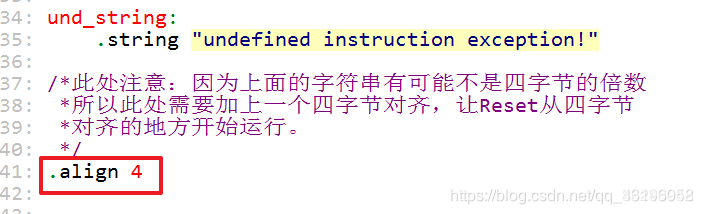

注意事项:
1.因为und_string的字符串不一定是四字节的整数倍,所以在这个语句后面需要添加四字节指令对齐函数,让指令四字节对齐
在这里插入图片描述
2.因为如果遇到指令异常,会进入指令异常模式,在这个模式中需要使用串口的打印函数,所以在异常指令前面就需要去初始化串口函数,如下:
在这里插入图片描述

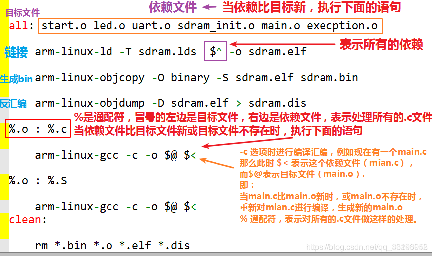

4).修改Makefile添加这个新的c文件,进行编译。
内容如下:
all: start.o led.o uart.o sdram_init.o main.o exception.o
	arm-linux-ld -T sdram.lds  $^ -o sdram.elf
	arm-linux-objcopy -O binary -S sdram.elf sdram.bin
	arm-linux-objdump -D sdram.elf > sdram.dis
%.o : %.c
	arm-linux-gcc -c -o $@ $<
 %.o : %.S
Makefile文件解析:
  • 通配符符号:%
①: $@ 表示目标文件
②: $< 表示第1个依赖文件
③: $^ 表示所有依赖文件

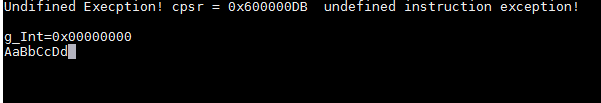

5).上传,编译烧写:
在这里插入图片描述
烧写,查看结果:
在这里插入图片描述
6).流程和结果分析:
1.可以看到CPSR 寄存器的值是 0x600000DB,0xDB = 0b1011011
在这里插入图片描述
他的低4位表示的是CPU的运行模式,查看位的定义:
在这里插入图片描述
可以看到CPSR的最低5位,的确是11011,CPU进入未定义指令异常模式。
2.流程分析:

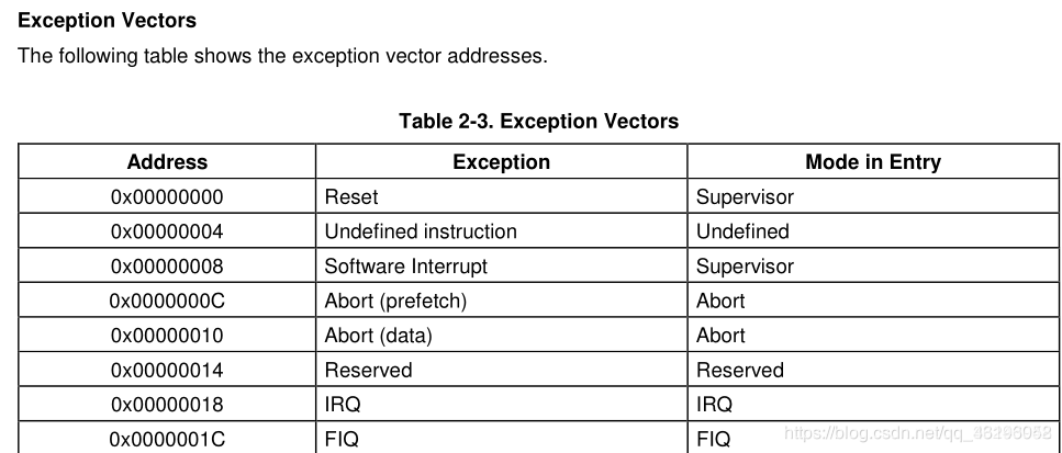

①上电复位,CPU从0地址开始运行,0地址是一条跳转指令,跳到Reset
②跳转到Reset向下继续执行,做了一系列初始化工作,比如设置系统模式的栈,设置系统时钟,初始化SDRAM,代码重定位,清除bss段,初始化串口等工作。
③执行到und_code,CPU发现是一条未定义指令。 发生未定义指令异常,硬件强制跳到0x4的位置执行。
跳转到何处根据向量表决定,如下,不同异常跳到不同的地址:
在这里插入图片描述

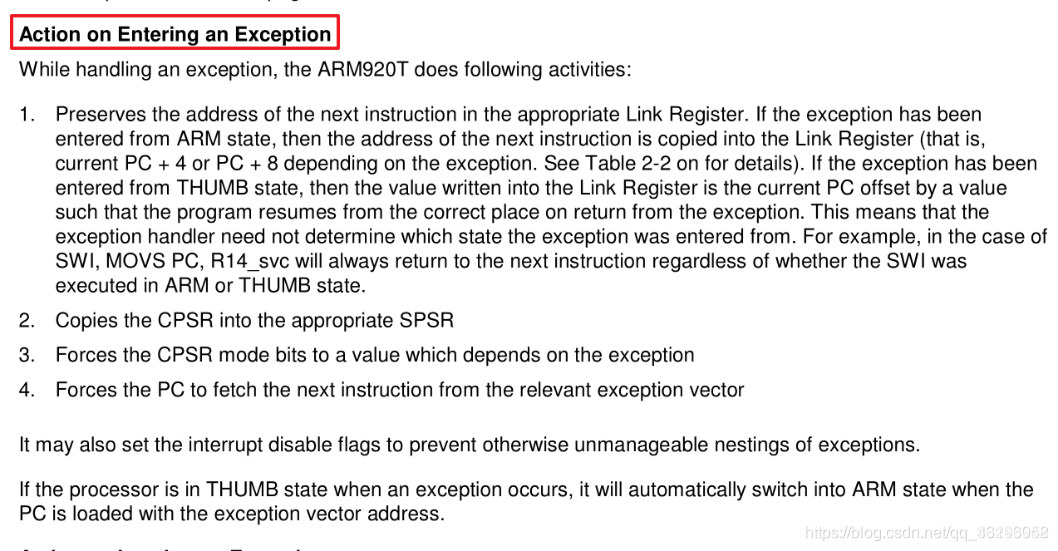

④在0x4地址是一条跳转指令,而在进行入异常之前系统已经帮我们完成了很多动作了,如芯片手册描述
在这里插入图片描述
1.在undefined模式下的寄存器的LR寄存器,保存了被中断模式中下一条即将执行指令的地址(比如在这个例子中,被中断之前是在用户模式下运行了,那么这个LR寄存器就保存了这个模式被中断位置下一条指令的地址)。
2.Undefigned模式下SPSR,保存了被中断模式的CPSR的值。
3.CPSR中的[M4-M0]被设置为11011
4.强制进入Undefined模式 PC跳到0x00000004的地址执行、

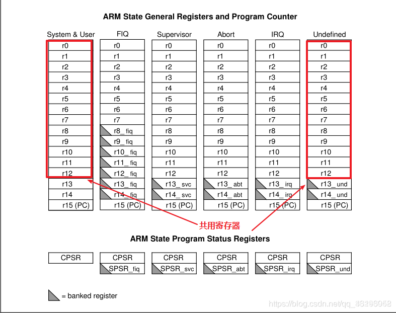

每种模式都必须设置自己的堆栈空间,用于保存r0-r12,以及LR寄存器。
1.设置堆栈空间
2.因为系统模式和Undefined模式公用了r0-r12寄存器,所以需要先备份这些寄存器,以便处理异常返回到系统模式继续执行正常的工作。此外还需要保存此模式下LR寄存器的值,因为如果下面执行到bl指令跳转,就会改变LR的值,就没有办法回到中断之前的位置了。
在这里插入图片描述
3.处理异常,简单来说,就是当发生了这个异常,需要去做一些什么工作,在这里只是打印出当前程序状态寄存器(CPSR)的值,以及打印出一个字符串。
4.当处理完异常之后,就需要回到异常之前的模式了,也就是系统模式,如何回去呢?
恢复在中断之前的寄存器,也就是r0-r12,然后把pc地址指向刚刚保存的LR寄存器开始运行,恢复CPSR的值。

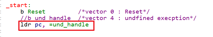

因为程序在执行错误的指令之前已经全部重定位到SDRAM了,所以在发生异常跳转的时候就不要使用相对地址了,使用绝对地址就行了。
在这里插入图片描述

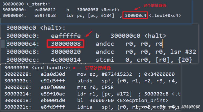

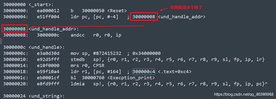

问题2:
ldr pc, =und_handle,是一条伪指令,最终会把und_handle的值保存在内存中,当需要去跳转的时候就去读内存中的值,这个值一般放置在bin文件的后面,但是如果这个bin文件的大小超出4K的话,而存放伪指令的值正好也是大于4k,因为此时程序仍然在SRAM执行,那么在这条伪指令读取地址的时候就会出错,导致整个程序没办法运行。
比如查修改完这条指令的反汇编代码:
在这里插入图片描述
为了避免这种情况发生,我们就指定让他去前4k的内存去读取und_handle这个数值。
在这里插入图片描述
编译看一下反汇编文件:
在这里插入图片描述
一旦执行完ldr pc,=0x30000008,直接就跳转到SDRAM里面执行了,就没有超不超出4k的问题了。

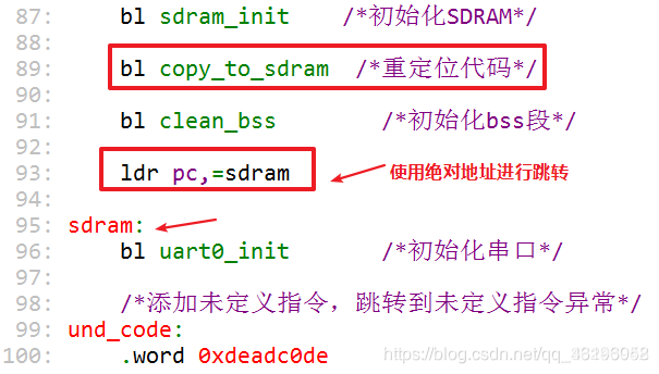

问题3:
在重定位完成之后就应该马上跳到SDRAM里面执行了,因为怕有bin文件大于4k,导致没有办法运行,如果跳转到SDRAM,因为哪里有完整代码的拷贝。
修改如下:
在这里插入图片描述

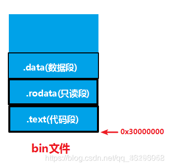

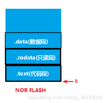

这里补充一点,为什么使用ldr pc,=sdram,就能跑到SDRAM里面运行呢。因为在还没有重定位之前使用的都是绝对地址。而且如果不使用绝对跳转的话程序就会在SRAM运行,正是因为有了相对地址,即使我们的即使在链接脚本指定了代码段从0x30000000开始,烧写到NOr Flash,和Nand Flash它仍然能够运行。
比如:
这个是我们bin文件的结构。
在这里插入图片描述
当烧写到Nor或者Nand的时候,此时相对地址0x30000000对于他们来说就是0地址。如下图:在这里插入图片描述
现在查看一下代码的反汇编文件,可以看到地址都是从0x30000000开始的,那为什么能在NOR Flash运行,此时在反汇编文件的,0x30000000地址就相当于Nor Flash的0地址。
在这里插入图片描述
在NOR Flash运行,需要进行函数跳转的时候,使用的是相对跳转,bl或者b
在这里插入图片描述
跳转到Reset函数执行,跳转到0x30000050,那么在NOR Flash相对值就是0x50,即为跳转到0x50的地方执行函数。
除非你使用指令 ldr pc,=0x30000050,进行绝对跳转,才真正的挑战到0x30000050这个地址执行(也就是SDRAM的地址)。
所以说在还没有进行重定位之前不可使用绝对跳转,因为还没重定位之前SDRAM是没有指令的,绝对跳转过去之后读取不到指令,系统就挂了。
