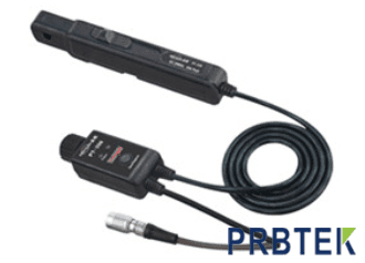

电流探头是能同时测量直流和交流电流的产品。其特点是:带宽高,电流波形捕捉准确快速;精度高,在电流测量范围内,精度高达1%,满足大多数测试领域的需要;有两个量程,方便小电流测量;自动消磁调零功能,使用方便;声光过流报警功能,可触摸切换量程,使用寿命更长。
该电流探头可广泛应用于开关电源、电机驱动器、电子整流器、LED照明、新能源等领域。它的原理是流过导线的电流会在导线周围产生磁场。它将磁场转换成相应的电压信号,配合示波器观察相应的电流波形。
电流探头一般分为低频电流探头、电流探头和互感线圈三种。每种类型都有自己的特点。
随着被测电流频率的增加,霍尔效应逐渐减弱。在测量无直流分量的高频交流电流时,大部分电流是由磁场强度直接感应到线圈上的。此时,探头就像一个电流互感器,直接测量感应电流,而不是补偿电流。功率放大器的输出为线圈提供低阻抗接地电路。
普科科技PRBTEK在这里提醒工程师,为了测量要定期对探头进行消磁和平衡。消磁可以消除探头磁芯中的寄生磁场,否则会引起零点漂移和测量误差。每次消磁后,都要调整探头的零点平衡,以消除现有的偏移。
