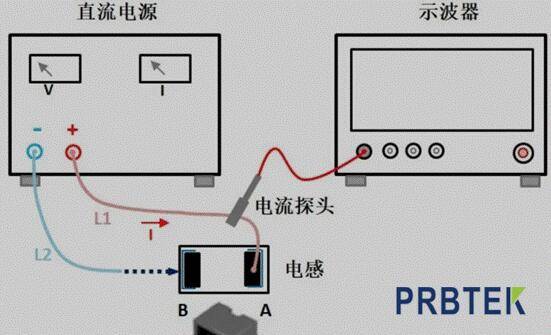

图1 电感的饱和电流测量
1、用导线L1把直流电源的正端和电感的管脚A连接起来,导线L1的端点和电感的管脚A可以焊起来。
2、直流电源输出电压设定在10V,设定好直流电源的限流电流,可以先设定一个较小的值,如1A。
3、将电流探头连接在示波器的接口上,电流探头的卡口端卡在导线L1上,注意电流探头的方向,和测量的电流方向一致。
4、将导线L2的一端和和直流电源的负端连接好。
5、示波器调在电流探头连接的通道触发,触发值调在较低的值,如0.2A;同时,示波器调在单次触发。
6、按直流电源输出键,输出直流电压;用手拿着导线L2的另一端,让导线头去触碰电感的管脚B端,然后迅速拿开导线L2,让导线头和电感的管脚B端脱离接触。

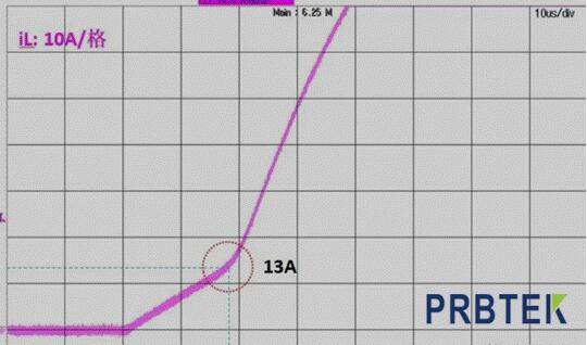

7、适当缩小时基,观察示波器的波形,如果电感电流的波形后面变平,则增加直流电源的限流点,重复步骤5、步骤6,直到出现如图2的电感电流波形。
8、测量电感电流波形的拐点位置,即约为电感的饱和电流。图2中,拐点位置约为13A,电感的饱和电流约为13A。
时基(X轴)和电流刻度(Y轴)开始的时候可以先设定大一些的值,然后,依据测量波形的情况,逐渐的缩小到合适的范围,保证能看到完整的电流波形即可。
图2 电感的电流波形,L=10uH,Vin=10V
变压器初级的饱和电流的测量过程同上,只是测量的时候,所加的电压可以用高一些,如使用20V,或更高的电压。
二、测量原理
当电感二端加上电压,电感激磁,电感电流随着时间线性增加:
L*dt/dt=V
电感饱和时,L突然急剧变小,激磁电压不变,那么,电感电流变化率di/dt会急剧变大:
dt/dt=V/L
电感电流变化率di/dt急剧变大的拐点位置,即为电感的饱和电流。
