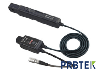

高频电流探头是一款能够同时测量直流和交流的高频探头,其特点包括:高带宽,可准确快速捕捉电流波形;两个量程可供选择,方便小电流测量;高精度,在电流测量量程范围内,精度高达1%,满足大部分测试领域的需要;自动消磁调零功能,使用方便;电子轻触式按键设计,使用寿命更长;声光过流报警功能,提醒量程切换;标准的BNC输出接口,可匹配任何厂家示波器。
使用高频电流探头有两种相关的技术:
1、消除磁性(去磁/消磁)和DC偏置
为了可靠地测量低电平电流,您需要对磁芯消磁以消除剩磁。就像消除CRT显示器的冗余磁场可以提高画质一样,你可以通过对产品的消磁或消磁来消除任何剩磁。如果探头铁芯被磁化,会产生与剩磁成正比的偏置电压,从而引起测量误差。
每当您打开/关闭探头的电源开关或向其输入过大电流时,消除探头芯的磁性非常重要。要对探头消磁,请断开探头与所有导线的连接,确保探头已锁定,然后按下探头消磁按钮。此外,探头上的调零控制按钮可用于校正探头的过大电压偏移或温度漂移。
2、提高探头灵敏度
可以测量流经探头钳夹的电流产生的磁场。它产生与输入电流成比例的电压输出。如果您正在测量DC信号或小振幅的低频交流信号,可以通过在探头周围缠绕多圈被测导体来提高测量灵敏度。此时,信号强度将根据缠绕在探头上的被测导体的匝数而增加。例如,一根导线绕在探头上5次,示波器显示的读数为25mA,实际电流为25mA除以5,即5mA。可以将灵敏度提高5倍。
