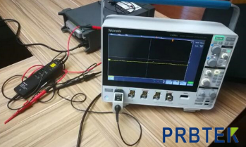

有经验的工程师都知道,如果我们要使用 数字示波器 来进行电源测量的话,就必须先测量MOSFET开关器件漏极、源极间的电压和电流,或IGBT集电极、发射极间的电压。但是如果我们需要完成这一测试测量任务,就必须要借助两种不同的 示波器探头来配合示波器一起完成测试测量任务。其中一支是高压差分探头,另外一支是电流探头。由于这两种探头是两种不同类型的示波器探头,因此如果在用他们一起在进行测试测量的时候,就需要去消除它们之间的时间偏差。那么,我们使用 示波器来进行测试测量的时候,应该如何去消除 电压探头和电流探头之间的时间偏差呢?PRBTEK跟大家一起分享:
示波器高压差分探头和电流探头相比,示波器电流探头通常是非插入式霍尔效应型探头。这两种探头各有其独特的传输延迟。而且这两个延迟的差被称为时间偏差,这也是我们今天重点讨论的问题之一,因为不同探头之间的时间偏差在我们测试测量的时候会造成幅度测量以及与时间有关的测量不准确。因此,大家一定要了解探头传输延迟对Z大峰值功率和面积测量的影响。毕竟,功率是电压和电流的积。如果两个相乘的变量没有很好地校正,结果就会是错误的。探头没有正确进行“时间偏差校正”时,开关损耗之类测量的准确性就会影响。但是有的电源测量软件有可以自动校正所选探头组合的时间偏差的功能,通过软件控制示波器,并通过实时电流和电压信号调整电压通道和电流通道之间的延迟,以去除电压探头和电流探头之间传输延迟的差别,这需要首先你要有这种软件才行。
如果没有这种软件我们还可以使用一种静态校正时间偏差的功能,但前提是特定的电压探头和电流探头有恒定、可重复的传输延迟。静态校正时间偏差的功能根据一张内置的传输时间表,自动为选定探调整选定电压和电流通道之间的延迟。
