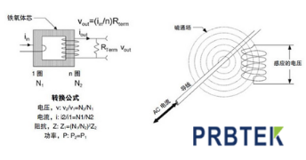

常见的无源AC探头,比如说电流环,其基本原理如图1,电流探头前端有一个磁环,磁环上绕有线圈,使用时这个磁环套在被测的供电线上。由于电流流过电线所产生的磁场就被这个磁环收集到,磁通量和电线上流过的电流成正比,磁环上的线圈产生相应比例关系的电流,经后级匹配电路转换成相应比例关系的电压。无源AC探头的缺点是不能测量直流型号,且低频截止点通常在100Hz以上,优点是成本低。无源AC探头根据嵌头结构可分为分芯和实芯的两种。分芯的嵌口可手动张开和关闭,优点是探头能够方便地卡到测量电流的导线上,在测量完成时,钳口可以打开,探头可以移到其它导线上;缺点是高频响应速度比较慢。实芯AC无源探头的优点是响应速度比较快,高频带宽达到ns级别,甚至更高;缺点是被测电流一般比较小,通常在100A以下,测量时必须断开被测导线,把导线穿过转换器,然后重新把导线连接到电路上,才能进行测量。
图1 常见的无源AC探头测量原理示意图
