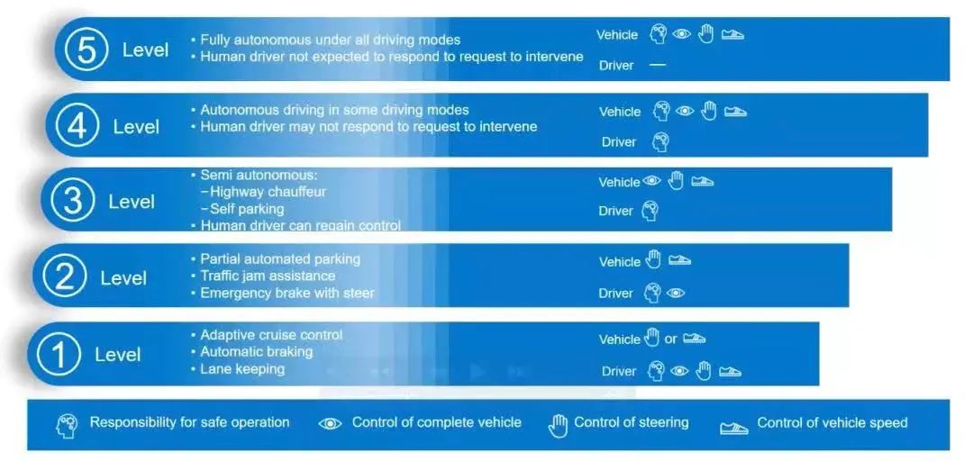

目前对于自动驾驶功能的定义,业界普遍都在采用美国工程师学会SAE推出的一个分级标准,该标准根据驾驶员和自动化系统对于车辆的控制权,将自动驾驶分为6个级别,包括:
L0:无自动化
L1:驾驶辅助
L2:部分自动化
L3:有条件自动化
L4:高度自动化
L5:完全自动化
如果这些概念对于你仍然比较抽象,那么下面这张图展示得会更为直观。它将驾驶车辆的行为,分解成分别由手、脚、眼、脑完成的方向控制、加减速、观察环境、判断决策四个行为功能,明确标注出了不同级别中人和自动化系统的参与程度。
图1:自动驾驶的分级说明(图片来源:NXP)
基于这种分析方式,我们又可以将L1至L5级划分为两类:L4和L5级中,自动化系统处于车辆控制的主导地位,这才可以算是严格意义上的“自动驾驶”,而从L1到L3级,车辆控制的最终权限还是在“人”,所以都应该算作是“辅助驾驶”,也就是我们常说的ADAS。
如果再仔细观察,在L1和L2级中,自动化系统的能力还比较弱,叫“辅助驾驶”大家不会有什么意见;但是到了L3级,随着自动化系统能力的增强,不少以前由手、脚、眼干的“力气活”都可以交给汽车自己去做了,很多场景下驾驶员似乎只要做个“脑力劳动者”就行了。虽然L3级规定,驾驶员仍然需要牢牢掌握车辆的控制权,但是在什么样的情况下接管,往往因人、因事而异,无法用一个统一的标准界定,这就让L3级成了一个处境微妙的敏感地带——这个级别的自动驾驶就像个半大孩子,开始有了部分“自动”行为能力,但又需要人类行使“监护”的责任。而目前比较前沿的商用“自动驾驶”系统,基本上都处于L2.5到L3这个级别。
