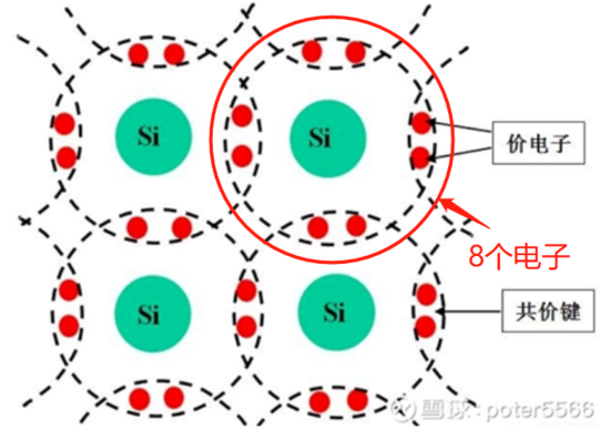

晶体硅由无数个硅原子组成,硅原子与硅原子之间像手牵手一样,最终每个硅原子都“找到了朋友”,巧妙地凑成了最外层8个电子的稳定状态。这时晶体硅内部的电子被“锁”的死死的,没有可以自由移动的电子。

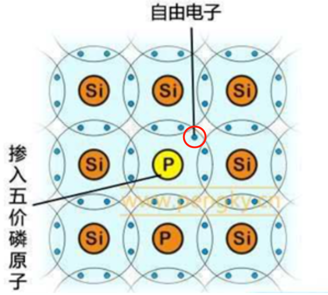

磷原子很适合当这个“捣蛋鬼”!它最外层有5个电子,恰好比硅多一个。
把磷原子“塞”进晶体硅里之后,恰好多了一个“没人要”的电子,而这个多出来的电子恰恰赋予了晶体硅导电的能力。

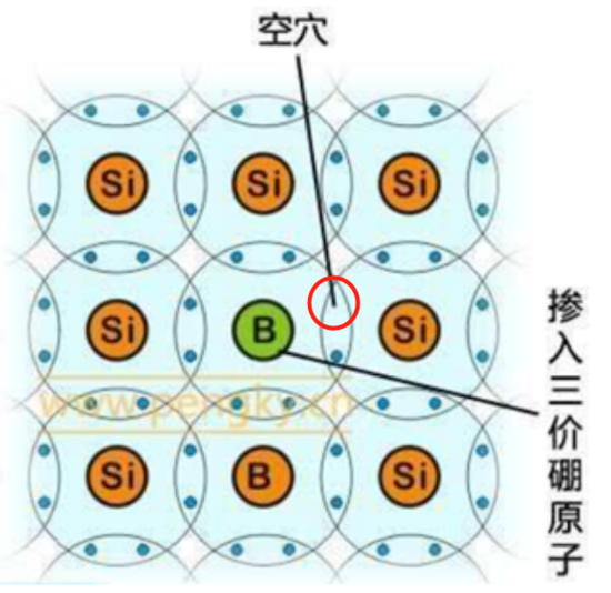

同理,硼原子最外层有3个电子,相比硅来说少一个电子。
把硼原子“塞”进晶体硅里,就形成了电子空穴,电子空穴也可以被视为可自由移动的带电粒子,所以掺杂了硼的晶体硅也可以导电。

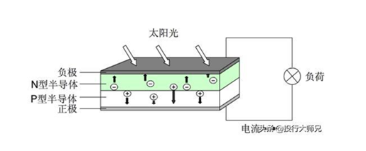

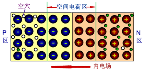

如果我们把硅一端掺杂硼,另一端掺杂磷,就相当于把原本中性的硅,人为制造了一个正负极(我们通常把它称为“PN结”)。
PN结的负极里由于掺杂了磷,存在大量带负电的电子;正极里由于掺杂了硼,存在大量带正电的电子空穴。
当太阳光照射到PN结上的时候,神奇的现象发生了!光激发了PN结内部的活性,让电子空穴在正极的一端聚集,而电子在负极的一端聚集,光照强度越大,聚集在两极的带电粒子就越多。
电子和电子空穴渴望两两结合、相互抵消,这时我们推波助澜,用导线将PN结的两极连接起来,创造一个通道,电流就会顺着导线从正极流向负极。
这里光就相当于一个外力,推动电流流动,光照强度越大,电流就越大,光伏发电就是这样把光变成电的。

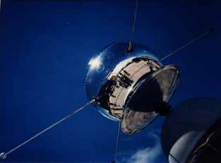

1958年,美国先锋1号无线电通信卫星首次搭载了一块小型单晶硅光伏电池,功率仅0.1瓦,为备用话筒供电。
先锋1号发射后,其自带的化学电池系统仅运行了3月就因电量不足停止了工作,但令所有人都没有想到的是,当初仅仅为了尝试而搭载的光伏供电系统,却整整运行了6年之久。

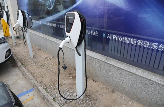

充电速度取决于充电功率,普通家用慢充桩充电功率在6-8千瓦最为常见。
以小鹏P5的太阳能车顶功率只有62瓦,发一度电需要16小时。
其600km续航版本搭载了71.4度电的电池,假设小鹏P5只用太阳能车顶充电,从0-100%充电至少需要1142小时,假设每天有效光照时间为4小时,则需要9.5个月才能把小鹏P5的电充满。
这充电速度实在是……不敢恭维!

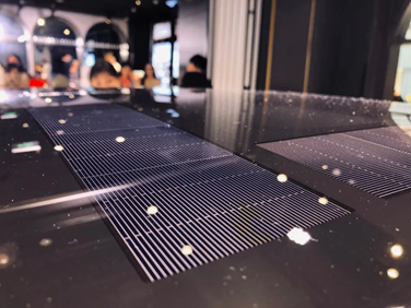

目前效率最高的光伏电池“活”在美国国家可再生能源实验室里,距离量产遥遥无期,转换效率高达47%(一般量产晶硅电池的转换效率为18-23%),把它铺满整个车顶,光照强度为1000瓦每平米。
最终我们计算可以得出,用世界上转换效率最高的光伏电池作为太阳能车顶,一小时大概也只能发0.7度电,也就是一小时多5-6公里续航。
姑且算能用,但绝对算不上好用,想要完全替代掉慢充桩,差距还是很大的。
因为太阳光本身的能量就不高,所以要想让太阳能车顶的发电功率达到6千瓦慢充桩的水平,需要在使用目前转换效率最高的光伏电池的同时,把铺设面积扩大9倍,也就是13.5平米。

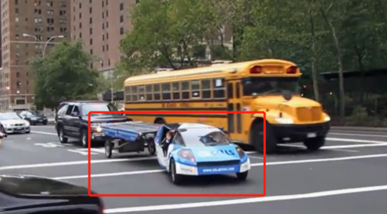

2008年5月,瑞士中学教师 帕尔玛驾驶太阳能车来到中国,已成功完成了横跨三大洲、25个国家,长达3.1万公里的旅程!
帕尔玛11岁时就已经有了开着汽车去环球漫游的梦想,但是他的老师告诉他,地球正在变暖,南北两极的冰川正在融化,太多汽车排放了太多的废气。
帕尔玛一直希望能拥有一辆零排放的太阳能汽车,但20多年过去了,市面上根本买不到这样的车,不过他不打算因此放弃,他打算自己造一辆太阳能汽车。
他跑遍了全瑞士的四所理工大学,在他们的帮助下设计、制造了一辆太阳能汽车,然后他踏上了用太阳能汽车环球旅行的征程。
这辆太阳能汽车看起来十分破旧廉价,车头只有三个轮子、两个座位,车尾悬挂着一块面积巨大的太阳能电池板,但帕尔玛说,为了打造这辆车,花的钱基本上够买一辆法拉利的了。
“我只是一个普通的公民,仅凭我一人无法改变全球变暖,但我可以向大家证明,每个人都可以为环保贡献一份力。”帕尔玛说到。

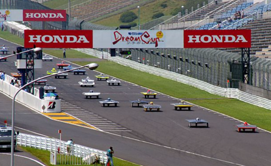

1987年,澳大利亚举行了首届世界太阳能汽车拉力赛。大赛的初衷是为了探寻太阳能汽车的极限,并呼吁人们减少对化石能源的使用。
赛程全长约3200公里,几乎纵贯整个澳大利亚,参赛团队必须驾驶以太阳能为动力的赛车,虽然中途允许给赛车动力电池充电,但充电功率不得超过5kW,随后的赛程只能靠太阳能或再生制动装置回收的电能跑完。
首次在大赛中,通用汽车打造的“圣雷易莎”号太阳能赛车以44小时54分的成绩夺得了冠军,其最高时速达到了100公里每小时,令人不可思议。
在此之后,澳大利亚世界太阳能汽车拉力赛每两年举办一次。
随着光伏电池技术的不断突破,转换效率有了突飞猛进的增长,同时,这些“玩”太阳能汽车的人,开始更加注重空气动力学设计、轻量化、电驱动效率等方面的优化。
2003年的澳大利亚太阳能汽车拉力赛上,由荷兰制造的“NunaII”太阳能汽车获得冠军,仅用30小时54 分的时间就跑完了全程,同时创造了太阳能汽车最高时速170公里的世界新纪录。

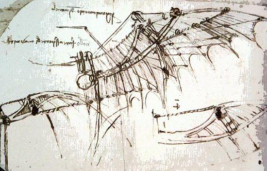

达芬奇在1510年曾设计过一款飞行器,当时有很多抱有飞天梦想的人参照他的设计草图来制作飞行器实物,但无一成功飞行,后来渐渐地被人淡忘。
直到500多年后的21世纪,一些“闲得蛋疼”的加拿大人把达芬奇的飞行器手稿翻出来,按照他的设计思路再造了一次,而这一次却试飞成功了。当年的失败只是因为没有像现在一样轻便的材料。
