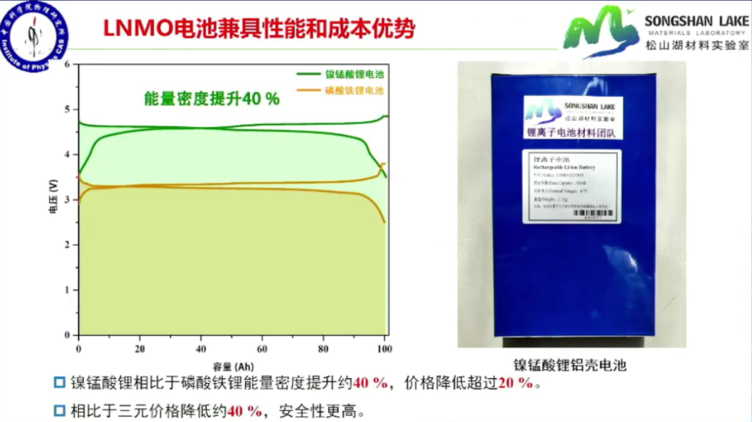

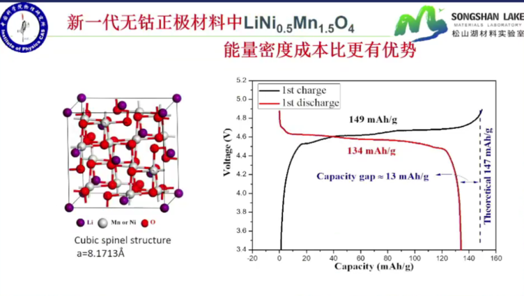

黄学杰认为,降镍的方向,关键的材料是镍锰酸锂,第一代材料是锰酸锂,一样的结构尖晶石结构,将其中1/4的锰换成镍后,负极搭配石墨,电压可以在4.5V以上,“磷酸铁锂电池的标准电压是3.2V,三元电池的标准电压是3.6V,能大到4.5V,能量密度就有优势。”
虽然镍锰酸锂会有机会得到更高的里程、更高的性价比,以及更高的安全性,但电压提高后的寿命很难得到保证。
黄学杰团队通过特殊的界面层结构设计,以及电解液的功能性调整,大幅提升了镍锰酸锂电池的稳定性。同时,镍锰酸锂电池在做工、费用、配套负极、电解液、隔膜以及外壳等都没变化。
从产品性能上来看,黄学杰团队开发的镍锰酸锂相比磷酸铁锂能量密度提升约40%,价格降低超过20%,与三元电池相比,价格降低约40%,同时安全性更高。

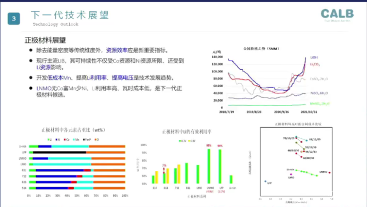

中航锂电乘用车事业总经理谢秋表示,他们做了一个计算,现在正常的NCM 5系、6系的材料,锂只用到了70%,其他30%的锂是不参与充放电的,这是一种资源的巨大浪费。“尖晶石镍锰酸锂参与反应的锂可以达到95%,与铁锂的锂利用率差不多,但是镍锰酸锂这种尖晶石结构的能量密度又会高很多。”谢秋说。
中航锂电电乘用车事业总经理谢秋
中航锂电电乘用车事业总经理谢秋
谢秋认为,如果现在锂的利用率从70%提升到95%,意味着我们对于锂的需求就能下降大约30%。低镍高锰从成本和资源的角度,尖晶石镍锰酸锂正是下一代电池材料的候选方案。

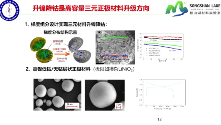

黄学杰提到的第二条降钴路线是升镍。为了提高容量,把镍的容量增加,正极材料的能量可以从160mAh/g提高到180mAh/g,进而继续提升到200mAh/g。
高镍电池的一大弱点就是寿命和稳定性相对较差,为了攻克这一短板,在国家重点研发专项的支持下,业内进行梯度材料研发。例如把钴完全去掉,做镍酸锂电池,路径是内部掺杂和外部梯度。
黄学杰表示,如果走向镍酸锂,三元的能量密度大概也能提升40%,结合一下负极合金化材料,可以从目前不到700Wh/L提升到1000Wh/L,“无论是铁锂还是三元,今天我们已经看到了40%的能量密度提升,以及成本改进的可能性,这些都会在镍锰酸锂里面显出来。”黄学杰表示。

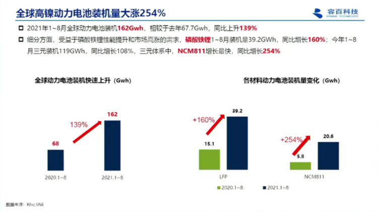

佘圣贤给出了一组数据,今年1—8月份,全球总体来说电池快速增长这里面有两块相对细分市场值得关注,磷酸铁锂增加了160%,三元材料领域的811增速更快,达到250%以上。

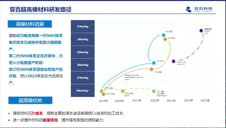

容百方面,第一代Ni83体系的电芯技术已经成熟并大规模应用;第二代Ni90体系正在开发,已经进入小批量阶段;第三代Ni96体系正在和客户开发,预计2022年实现大规模量产。

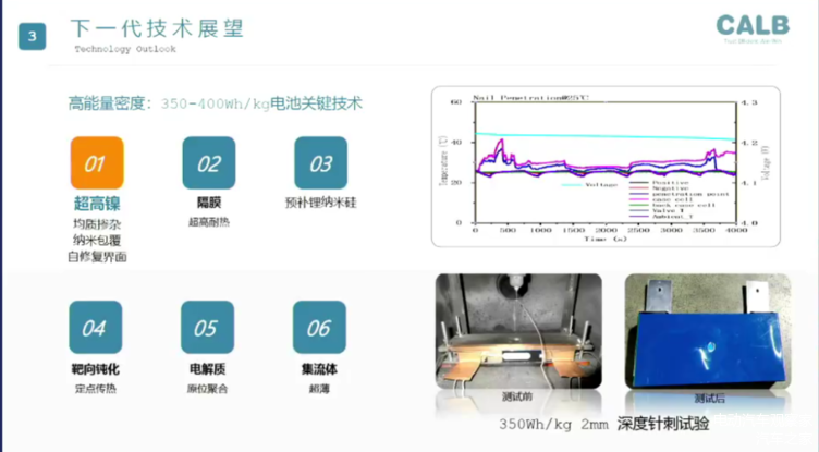

中航锂电也在开发9系材料超高镍材料,以及预补锂、纳米硅等关键技术。据谢秋介绍,中航锂电现在做出来的成品,按照浅刺的标准,一毫米的钢针刺两毫米深度,可以通过试验,电池包表现为电压降低。

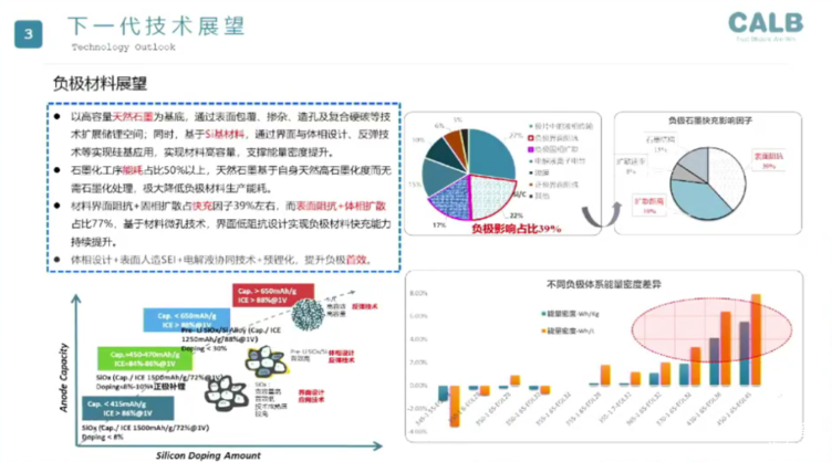

谢秋认为,一是负极材料要降低资源的消耗,考虑应用天然石墨,国内动力电池天然石墨用得比较少,也没有太用好,石墨化的过程也是高能耗的过程,下一步天然石墨也是大家要研究的重点方向。二是提升性能,如何不断提升能量密度,提升快充速度,包含这些天然石墨的包覆改性,硅材料的应用,是负极下一步要做的研究工作。

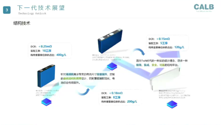

谢秋还提到了结构创新,中航锂电通过结构创新,达到简化电池包结构的目标。降低结构件的重量,就可以把重量、空间尽量让给活性物质。谢秋介绍说,他们第一代产品每升结构件的重量是400g,明年要推出的产品降到120g/L。
除此之外,电池中的DCR(直流内阻)也在不断降低,结构件本身的DCR,从0.2降到0.15毫欧,装配工序都在做极简化的设计。

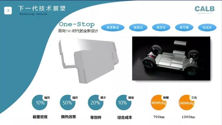

中航锂电的结构简化,也体现在电芯上。谢秋表示,其发布的One-Stop的电池是继软包、圆柱和方形之后,第四种封装形式,在整个工艺装备上做了很多的创新。
谢秋介绍说,One-Stop可以在体系不变的前提下,能量密度大概能提升10%,包含零部件可以减少20%。在相同的空间内,可以由三元变成铁锂,因为体积能量密度更高,铁锂支持700公里,电池包的能量密度能做到160Wh/kg;做三元的话,里程能支撑1000公里,电池包的能量密度达到240GWh/kg。
谢秋表示,他们产品在今年四季度可以看到公告,电池包的能量密度可以达到220Wh/kg,明年开始大规模的量产。

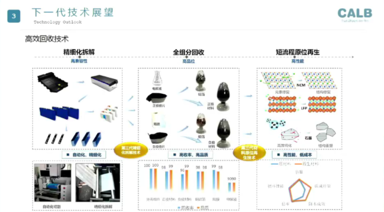

谢秋认为,目前回收技术算是第三代技术,一代很野蛮暴力的烧;第二代是破碎,把电池丢进去;第三代,中航锂电希望做精细化、自动化拆解,将铜箔、铝箔、正极、负极材料完整地分离出来,这样效率上会高很多,然后进行短流程的原位再生。
业内普遍的做法是将电池破碎完之后变成盐,硫酸钴、硫酸镍,再回收成材料。中航锂电希望缩短流程,材料层级直接做相关的再生,降低整体的碳排,降低成本。
