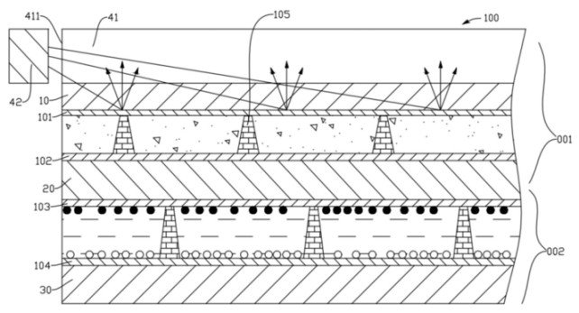

为了实现一块显示器的多种显示效果,TCL华星光电在2018年6月29日申请了一项名为“显示装置”的发明专利(申请号:201810697877 .9),申请人为TCL华星光电技术有限公司。
根据该专利目前公开的相关资料,让我们一起来看看这项技术方案吧。

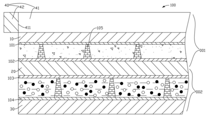

如上图,为该专利中发明的显示装置的剖面示意图,可以看到,该显示装置100包括依次层叠的发光单元40、第一基板10、第二基板20和第三基板30。其中,第一基板位于发光单元与第二基板之间,同时第二基板位于第一基板和第三基板之间。
发光单元包括导光板41和光源42,导光板为侧入式导光板,光源设置于导光板的其中一个侧面411。第一基板和第二基板之间填充有聚合物液晶,第一基板相对于第二基板的表面上设有第一电极101,第二基板相对于第一基板的表面上设有第二电极102。此时,发光单元、第一基板和第二基板以及聚合物液晶共同构成了一个透明场序显示层001。
在上述结构中,当光源发出的光进入到导光板后,会在导光板内部进行反射和折射。第一电极可以制备为电极层,第二电极可以制备为TFT像素阵列。此时,对于该聚合物液晶而言,在无外加电场时,聚合物液晶材料处于无序排列状态,对入射光具有强的散射作用;当有外加电场时,聚合物液晶材料处于有序排列状态,对入射光来说近乎透明。
那么为何会产生这样神奇的现象呢?该专利中解释道:这种机制基于多种原理,其中一种原因为聚合物和液晶的折射率不一致导致光学界面的产生,从而发生散射,而电场对这种折射率的失配具有调节作用。
因此,在第一电极和第二电极的配合下,聚合物液晶可以对导光板内的光线形成一定的散射作用,使得经TFT像素阵列控制的区域具有图像显示;而对于非散射的位置,则将会继续保持透明的状态,由此构成了透明场序显示层。
借助于该原理,该方案中可以分别单独控制透明场序显示层的显示画面以及电子墨水显示层的显示画面,用户在透明场序显示层一侧和电子墨水显示层一侧的观测结果各有不同,这就实现了同一显示器完成双面不同内容显示的功能。
以上就是TCL华星光电发明的同一显示器实现双面不同显示效果的技术方案,该方案中的显示器包括透明场序显示层和电子墨水显示层,具备两种显示功能,可以根据显示内容的需要来切换显示层的工作,并且可以显著控制显示器的能耗。
