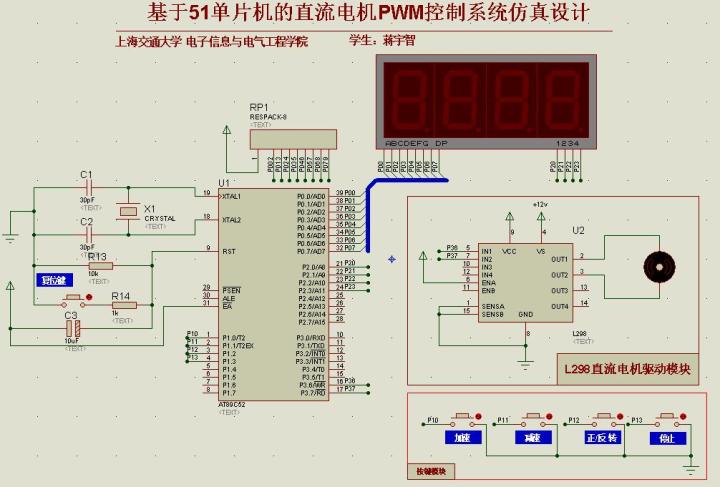

设计思路
直流电机PWM控制系统的主要功能包括:实现对直流电机的加速、减速以及电机的正转、反转和急停,并且可以调整电机的转速,能够方便的实现电机的智能控制。
主体电路:即直流电机PWM控制模块。这部分电路主要由AT89C52单片机的I/O端口、定时计数器、外部中断扩展等控制直流电机的加速、减速以及电机的正转和反转,并且可以调整电机的转速,能够很方便的实现电机的智能控制。其间是通过AT89C52单片机产生脉宽可调的脉冲信号并输入到L298驱动芯片来控制直流电机工作的。该直流电机PWM控制系统由以下电路模块组成:设计输入部分:这一模块主要是利用带中断的独立式键盘来实现对直流电机的加速、减速以及电机的正转、反转和急停控制。设计控制部分:主要由AT89C52单片机的外部中断扩展电路组成。直流电机PWM控制实现部分主要由一些二极管、电机和L298直流电机驱动模块组成。设计显示部分:LED数码显示部分,实现对PWM脉宽调制占空比的实时显示。
系统框架
77fd370b77fa53eea38a3e434693657b.png?imageView2/2/w/550
原理为:直流电机PWM调速系统以AT89C52单片机为控制核心,由命令输入模块、LED显示模块及电机驱动模块组成。采用带中断的独立式键盘作为命令的输入,单片机在程序控制下,定时不断给L298直流电机驱动芯片发送PWM波形,H型驱动电路完成电机正,反转和急停控制;同时单片机不停的将PWM脉宽调制占空比送到LED数码管完成实时显示。
仿真电路图
1bc7448caecb64b1802e511f0cf3a4cf.png?imageView2/2/w/550
系统结果如下
f1a453191597cf323d2b29d5a3bb912c.png?imageView2/2/w/550
本设计内容详细,涵盖 单片机最小系统设计原理;按键与数码管显示设计;PWM调速原理、方法及实现过程;L289电机驱动芯片设计原理;完整Keil c程序 等内容。让您对直流电机PWM调速控制系统设计过程一目了然。
