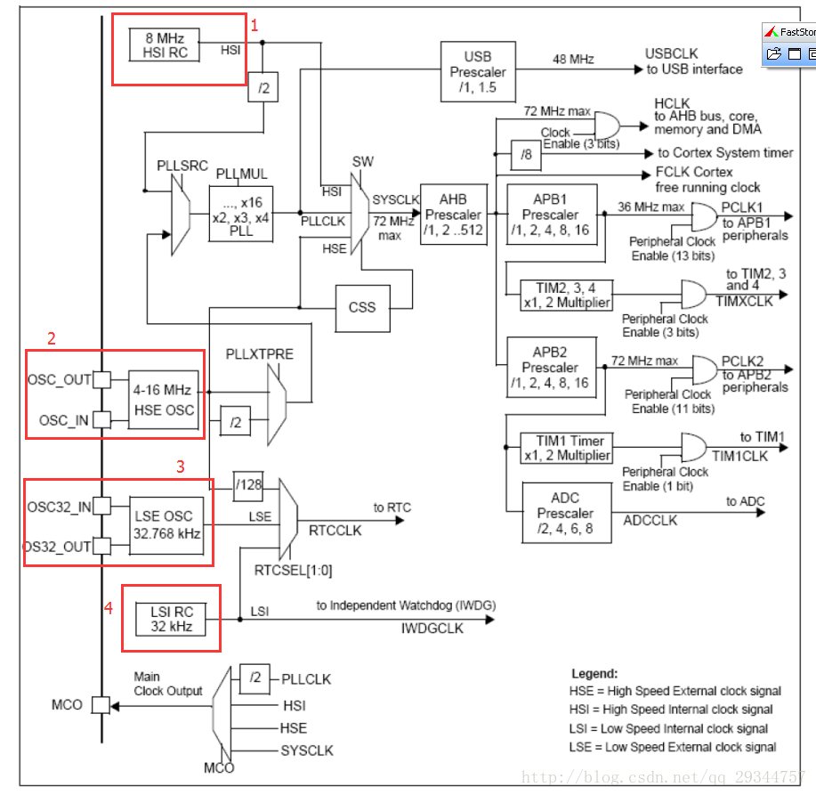

在51单片机中,一般都外接一个11.0592MHz的晶振,注意,提供时钟的不是晶振,而是RC时钟电路,而晶振只是时钟电路的元件之一。同理,在STM32中,时钟源也是由RC时钟电路产生,与51单片机的区别是区别在于,RC电路的位置。根据RC电路的位置,可以将STM32的时钟源分为内部时钟电路和外部时钟、内外部时钟电路。
(1)内部时钟电路:
晶体振荡器和RC时钟电路都在STM32芯片内部,如图中标注1、标注4。
标注1处是产生8MHz的时钟源,称为HSI,高速内部时钟源(H意为高速,S意为源,I意为内部);
标注4处是产生32KHz的时钟源,称为LSI,低速内部时钟源;
(2)内外部时钟电路:
晶体振荡器在STM32芯片外部,RC时钟电路在STM32芯片内部,如图中标注2、标注3。
标注2处是产生4-16MHz的时钟源,称为HSE,高速外部时钟源;
标注3是产生32.768KHz的时钟源,称为LSE,低速外部时钟源;
OSC_OUT和OSC_IN、OSC32_OUT和OS32_IN分别接晶振的两个引脚。前者一般接8MHz晶振;后者一定接32.768KHz,因为这个时钟源是供给RTC实时时钟使用的。在51单片机中没有集成RTC模块,在做电子时钟时用到的DS1302集成芯片时,也是为其提供的也是32.768KHz的晶振。
(3)外部时钟电路
晶体振荡电路和RC时钟电路都在STM32芯片外部。如图中标注2、标注3。
OSC_OUT和OSC_IN、OSC32_OUT和OS32_IN除了分别接晶振的两个引脚,对于OSC_IN和OSC32_IN引脚,还可以接入外部的RC时钟电路,其时钟源直接由外部供给,不过这种方案少见。
综上所述,STM32的时钟源有4个: HSI、HSE和LSI、LSE。
HSI时钟源,它是在由STM32在内部用RC振荡电路实现的高速内部时钟源。HIS RC振荡器能够在不需要任何外部期间的条件下提供系统时钟,它的启动时间比HSE晶体振荡器短,但是不精准,即使在校准之后它的时钟频率精度仍较差。在手册中还明确说,当HSI被用作PLL时钟输入时,系统时钟能得到的最大频率是61MHz,这显然不能发挥STM32最极致的性能。

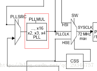

然而一般做法是改变时钟源,将时钟源改为HSE。改变时钟源的通道是在相关寄存器设置的,在图中的PLLSRC可以实现对这两个频率的切换。
这里写图片描述
1.4 锁相环倍频器PLL/预分频器Prescaler
STM32的cpu的工作常规频率是72MHZ(超过72MHz工作称为超频工作,CPU耗电加剧,且会发烫),但是我们接入的晶振是8MHz,这就需要一个对频率加倍的操作,即倍频。如图中的PLLMUL,PLLMULL实现对接入时钟源的倍频,如x2、x3、x4…倍频后的时钟源为PLLCLK。

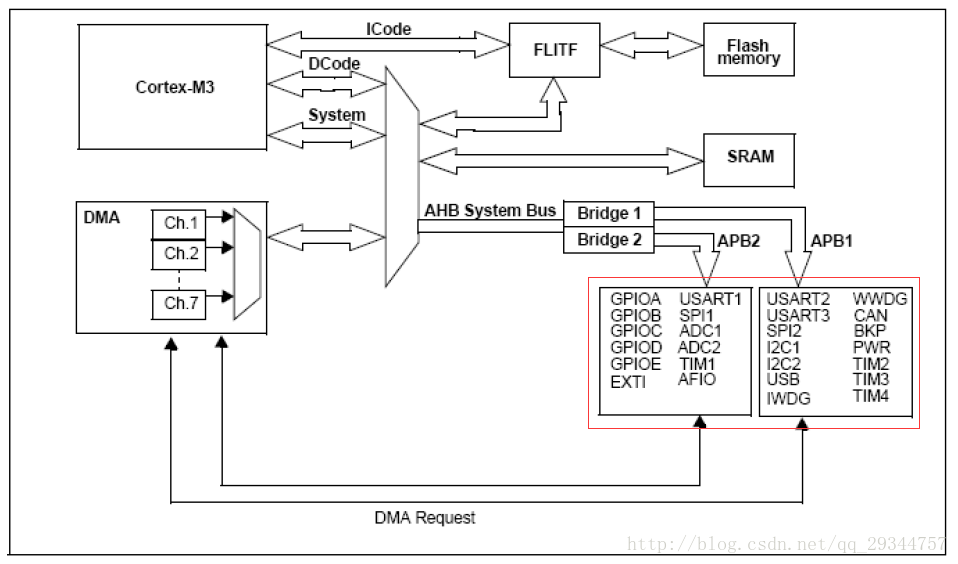

预分频器是实现对频率削减作用的。倍频器将HSE倍频之后提供给cpu,但是除了cpu之外,其他片内外设,如SPI控制模块、IIC控制模块等的工作同样需要时钟源,这些外设的时钟源肯定是低于cpu运行时钟的,例如USB通讯才需要48MHz,所以需要对倍频后的时钟源进行分频。一般芯片的分频做法都是对一个时钟源倍频后供给某些部件,其他低于此倍频后的时钟都是基于此时钟源来分频的。用户可通过多个预分频器配置AHB,高速APB(APB2)和低速APB(APB1)域的频率。AHB和APB2域的最大频率是72MHz。APB1域的最大允许频率是36MHz。SDIO接口的时钟频率固定在HCLK / 2。
经过时钟源的选择、分频/倍频,就可以到HCLK(高性能总线AHB用)、FCLK(供给cpu内核的用,常说的cpu主频)、PCLK(高性能外设总线APB)、USBCLK、TIMXCLK、TIM1CLK、RTCCLK等,外设是挂载STM32的总线上的,具体哪个外设挂载哪个总线,看下图:
这里写图片描述

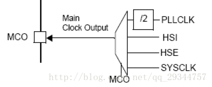

图中的MCO功能模块,可以将PLLCLK / 2、HSI、HSE、SYSCLK输出,供给其他系统作为输入时钟源,对这一功能模块也是又相应的寄存器,图中以MCO标注。

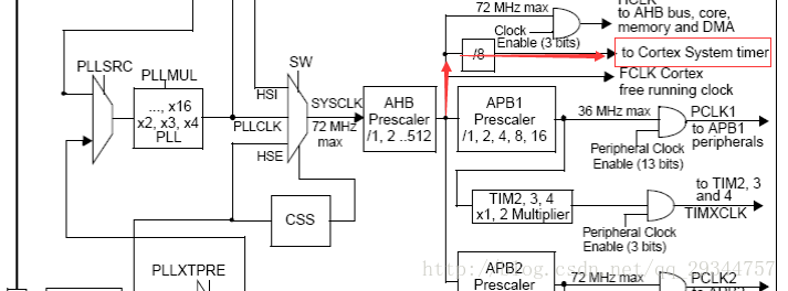

RCC(复位与时钟控制器)通过AHB时钟(HCLK)8分频后作为Cortex系统定时器(SysTick)的外部时钟。通过对SysTick控制与状态寄存器的设置,可选择上述时钟或Cortex(HCLK)时钟作为SysTick时钟(后者图中没画出)。另外,还有其他时钟,如USB时钟,ADC时钟、独立看门狗时钟等,它们各自的时钟源通过前面学习,也可以轻易分析出来,这里不再赘述。
