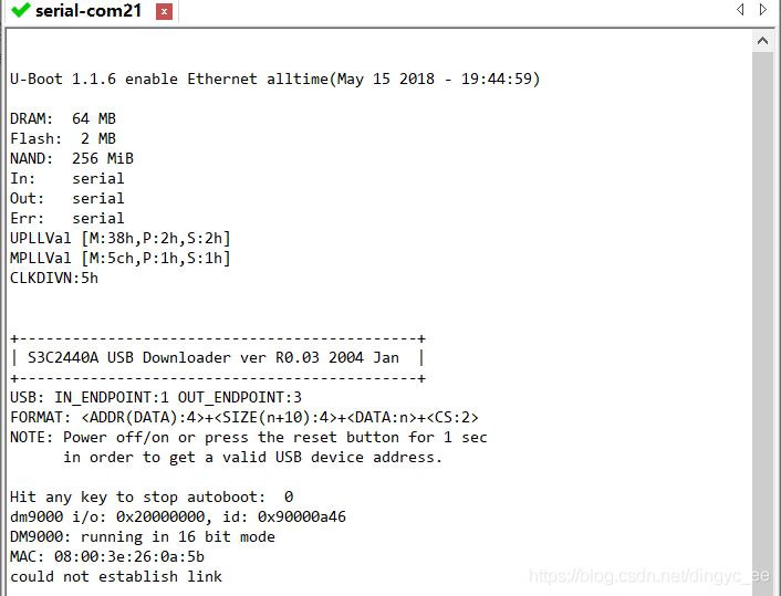

1 使用eop烧写uboot到Nor flash
2 将2440设置为Nor Flash启动,进入uboot

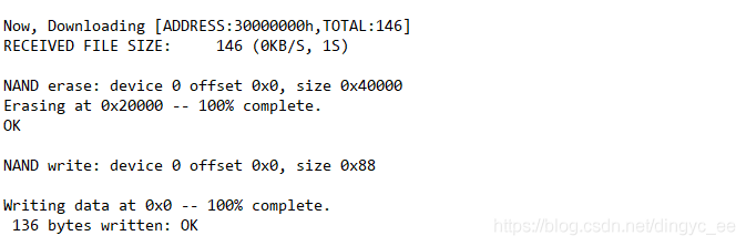

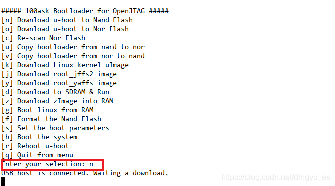

3 输入n,选择下载到NAND Flash
4 打开DNW,选择要烧写的bin文件
5 此时一瞬间就烧写完成,然后选择NAND Flash启动,进入leds程序

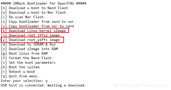

1 烧写uboot (NorFlash 或 NAND Flash) ,使用eop下载
2 烧写Kernel到NAND Flash,通过uboot使用usb下载
3 烧写文件系统到NAND Flash,通过uboot使用usb下载
