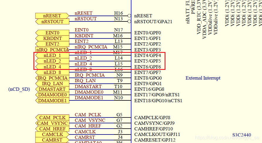

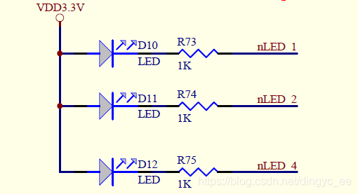

1 原理图
从原理图看到,3个LED分别由GPF4、GPF5和GPF6控制。

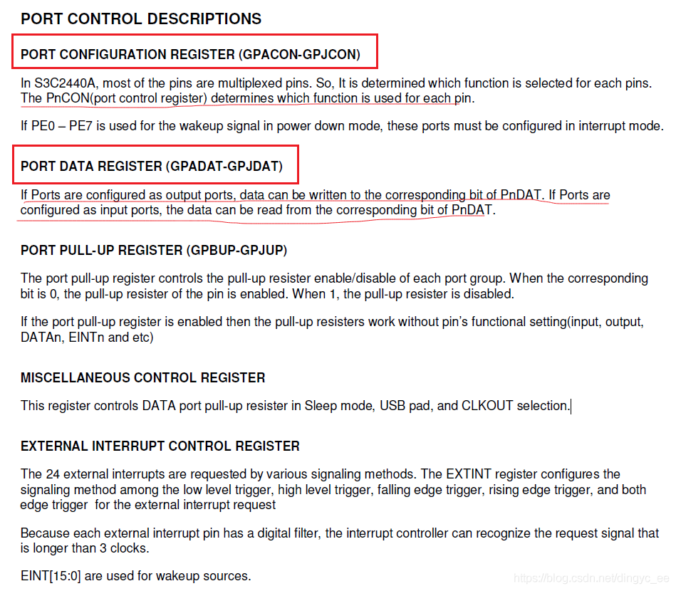

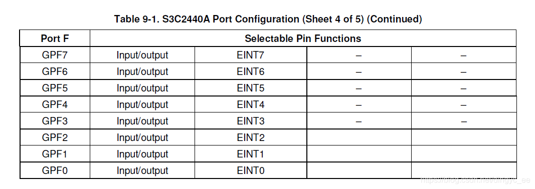

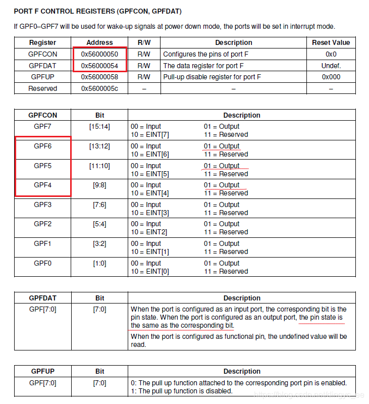

2 寄存器描述
GPF4、GPF5和GPF6可用作输入输出,或中断功能。要点亮LED,需要将IO设置为输出模式,并输出低电平。怎么做?
关于GPIO的寄存器描述如下(主要关注配置CON和数据DCT寄存器):
3个LED对应的CON与DAT寄存器功能,以及寄存器地址描述:

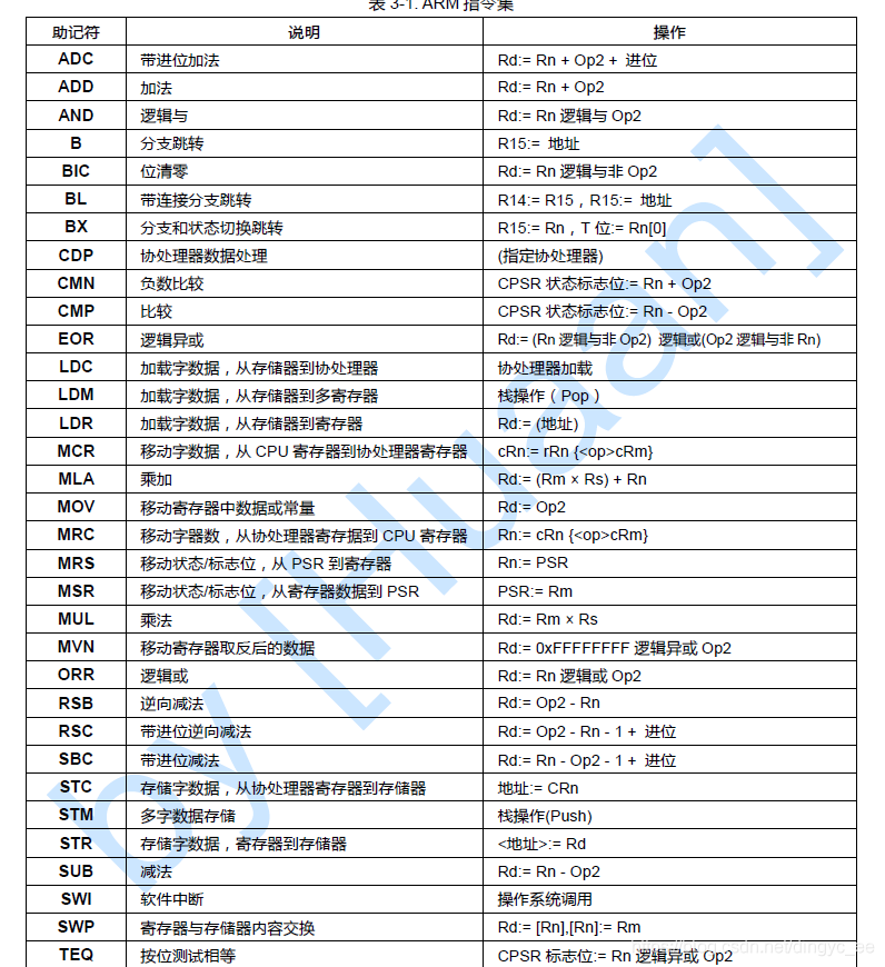

4 ARM常用汇编
ldr指令:ldr r0, [r1]  假设r1的值为x,则读取地址x上的4字节到r0
str指令:str r0, [r1]  假设r1的值为x,则把r0的值写入到地址x
b指令:跳转
mov指令:mov r0, r1 把r1的值赋值给r0
                  mov r0, #0x100  把立即数0x100赋值给r0
ldr指令: ldr r0,=0x12345678  伪指令,最终会被拆分成几条真正的ARM指令
以下是部分ARM指令介绍:

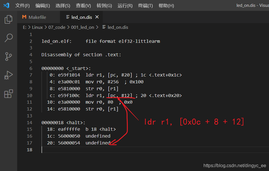

5 ARM寄存器和汇编分析
1 修改Makefile,查看反汇编代码
all:
arm-linux-gcc -c -o led_on.o led_on.S
arm-linux-ld -Ttext 0 led_on.o -o led_on.elf
arm-linux-objcopy -O binary -S led_on.elf led_on.bin
arm-linux-objdump -D led_on.elf > led_on.dis
clean:
rm *.bin *.o *.elf
上述代码反汇编文件:
led_on.elf:     file format elf32-littlearm
Disassembly of section .text:
00000000 <_start>:
   0: e59f1014 ldr r1, [pc, #20] ; 1c <.text+0x1c>
   4: e3a00c01 mov r0, #256 ; 0x100
   8: e5810000 str r0, [r1]
   c: e59f100c ldr r1, [pc, #12] ; 20 <.text+0x20>
  10: e3a00000 mov r0, #0 ; 0x0
  14: e5810000 str r0, [r1]
00000018 :
  18: eafffffe b 18
  1c: 56000050 undefined
  20: 56000054 undefined

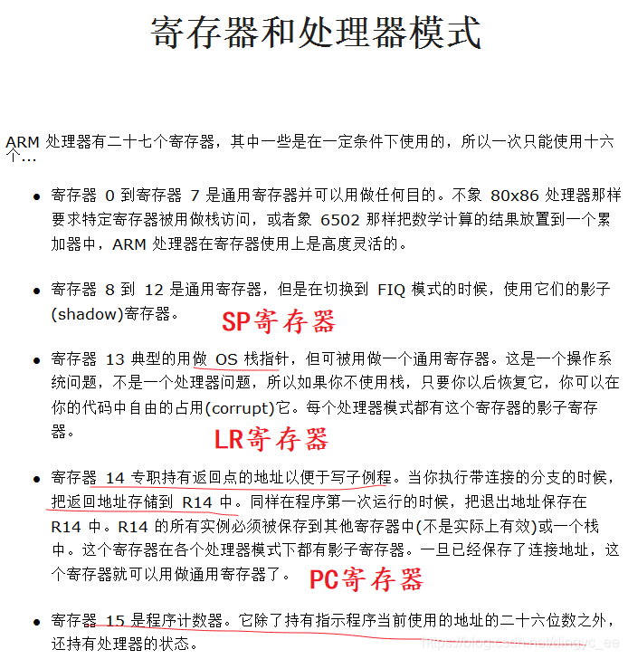

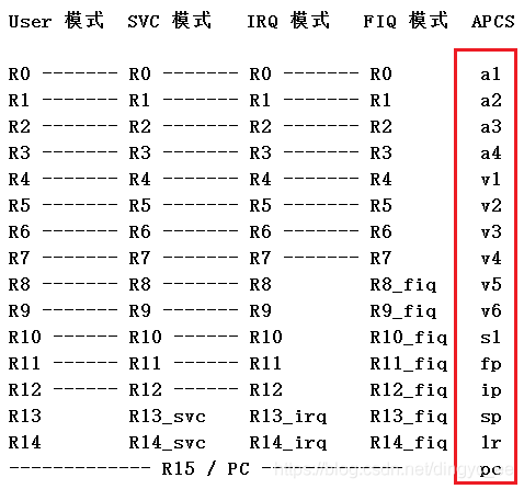

下面是ARM寄存器描述:
几个重要的寄存器:
sp:stack pointer 栈指针
lr:link register  返回地址
pc:program counter  程序计数器 = 当前指令地址 + 8  (流水线架构),当前执行地址A的指令时,已经在对地址A+4的指令进行译码,已经在读取地址A+8的指令。
反汇编分析:
可以看到,这里的GPFCON、GPFDAT,在CPU看来就是内存。只不过,这些内存你写入或读出,能控制管脚。
字节序:低位保存在低地址。
