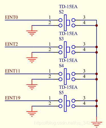

三、硬件连线

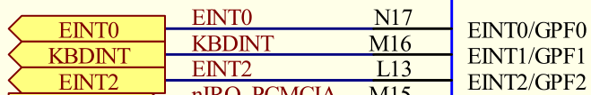

独立按键连线如下:
独立按键只用了三个,分别连接到了EINT0,EINT2,EINT11,即S3C2440的外部中断0,2和11。对应的真实物理引脚分别是GPF0,GPF2和GPG3。S3C2440的外部中断引脚不是随便选的,是定死了哪个引脚能用哪个外部中断的。这点上就比不上STM32这类单片机了,STM32是任意普通引脚都可以做外部中断的。而且STM32支持引脚功能的重映射,就是一个引脚上的各种功能可以映射到其他引脚上用,S3C2440貌似没看到有这个功能。又想了想,毕竟S3C2440是定位于跑操作系统的,和单片机的定位着重点不同,术业有专攻。

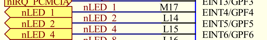

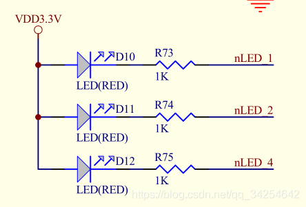

LED连线如下:
三个LED分别连接在GPF4,GPF5和GPF6上。

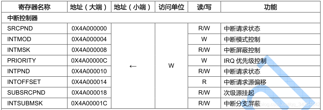

四、S3C2440中断体系

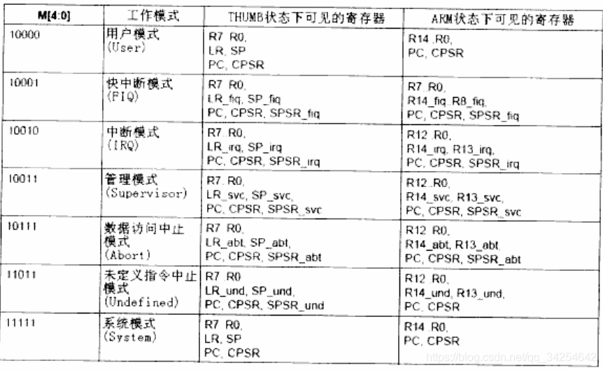

ARM体系的CPU有以下7中工作模式:
(1)用户模式(usr):ARM处理器正常的程序执行状态。
(2)快速中断模式(fiq):用于高速数据传输或通道处理。
(3)中断模式(irq):用于通用的中断处理。
(4)管理模式(svc):操作系统使用的保护模式。
(5)数据访问终止模式(abt):当数据或指令预取终止时进入该模式,可用于虚拟存储即存储保护。
(6)系统模式(sys):运行具有特权的操作系统任务。
(7)未定义指令终止模式(und):当未定义的指令执行时进入该模式,可用于支持硬件协处理器的软件仿真。

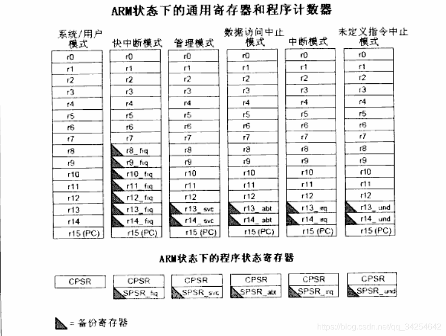

以上的模式可通过软件来进行切换,发生各类中断的时候CPU也会自动进入相应的模式。除用户模式外,其他6种工作模式都属于特权模式。大多数程序运行于用户模式,进入特权模式是为了处理中断、异常、或者访问被保护的系统资源。
在S3C2440中,这些不同的模式都有一组寄存器(r0到r15,CPSR和SPSR)与各自模式相对应,这些寄存器有些是共用的,有些是某个模式下独有的(如上图带三角阴影的寄存器),虽然寄存器名字都一样,但只是该模式下使用。这些寄存器除r15外都是通用寄存器,其中r13到r15这3个寄存器有特殊的意义,r13称为栈指针寄存器(SP),就是C语言用到的那个堆栈指针;r14称为程序连接寄存器(subroutime Link Register)或连接寄存器,当执行汇编指令BL进行子程序跳转的时候,r14中会得到r15(程序计数器PC)的备份,当子程序返回的时候,r14(lr寄存器)的值会赋给r15(PC指针),这就使得程序能够回到断点位置继续向下执行了。
每个模式都有独立的r13和r14寄存器,即每个模式都有独立的堆栈指针(SP)和连接寄存器(lr)。在不同模式间跳转的时候,需要将上一个模式的所有公用寄存器进行压栈操作,以便在之后可以再出栈恢复这些寄存器的值,达到模式恢复的效果。其中快中断模式fiq从r8到r15都是独立的,在进入该模式的时候需要保存的寄存器数目更少(r0到r7),所以进入该中断会更快。

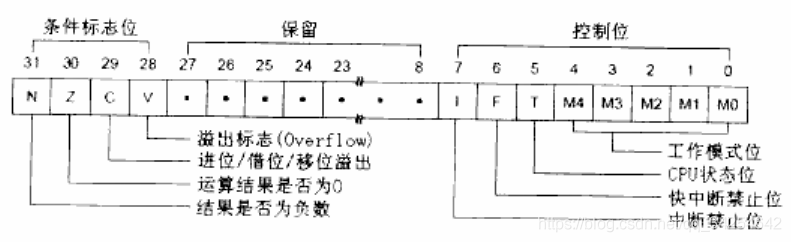

还有第17个寄存器CPSR,即“当前程序状态寄存器”(Current Program Status Register)。里面保存了各种状态位。如下:
这里挑几个重点说明:
(1)I位和F位:中断禁止位和快中断禁止位,当这些位置位时,CPU不响应这些中断。
(2)T位:置位时CPU处于Thumb状态,运行Thumb指令集;否则为ARM状态,运行ARM指令集,不同指令集这里不详细分析,在JZ2440上做实验基本都是用ARM指令集。
(3)M0到M4:工作模式位,表示CPU处于什么工作模式,修改这些位,可以使CPU进入对应的工作模式。
还有一个寄存器叫SPSR寄存器(Saved Program Status Register),功能是保存前一个工作模式的CPSR值,这样当要返回一个工作模式时,可以将SPSR的值恢复到CPSR中。

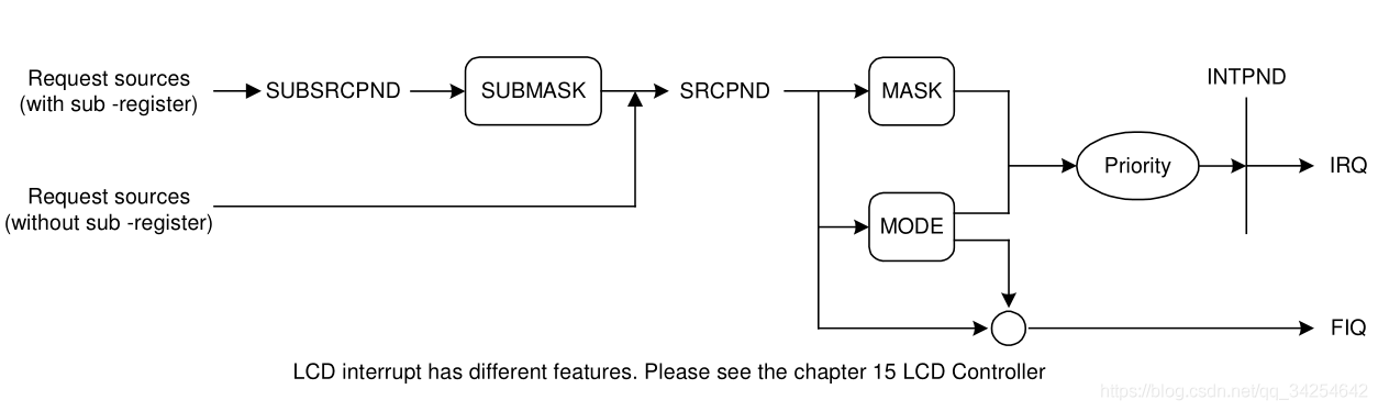

有两类中断请求源:
(1)“Request sources(without sub register)”中的中断源被触发之后,SRCPND(中断请求状态)寄存器中相应位被置1,如果INTMSK(中断屏蔽控制)寄存器未将相应中断屏蔽的话,判断该中断是否是快速中断,如果且快速中断模式是使能的,CPU响应快速中断;如果是普通的中断,PRIORITY(IRQ优先级控制)寄存器的相应位被置1表示产生了该中断,之后INTPND(中断请求状态)寄存器挑出PRIORITY寄存器中的优先级最高的中断进行响应,注意,PRIORITY中可能标记了很多的中断需要处理,但是INTPND一次只挑出一个优先级最高的进行处理,在一个中断没处理完的时候,不响应其他的中断,
(2)“Request sources(with sub register)”这个中断源和(1)的区别可以理解为(1)的中断源是那些大模块比如DMA、定时器,串口等等的某个模块的总的中断请求,而串口模块又存在了RX或者TX中断,这些中断称为中断次级源。该类中断源发生时SUBSRCPND的相应位置位,如果SUBMASK的对应位没有置位来屏蔽这个中断,那么会引发SRCPND的对应位置位,之后的处理流程和(1)中一样。
注意点:
(1)S3C2440的快速中断(fiq)可以打断普通中断(irq),反之不行,普通中断不可以打断普通中断,快速中断也不可以打断快速中断,快速中断(fiq)只能设置一个,即不存在中断嵌套。快速中断(fiq)不引起INTPND和INTOFFSET寄存器的变化,所以这两个寄存器只在IRQ中断中有效。
(2)SUBSRCPND、SRCPND、PRIORITY、INTPND中相应位被置位后,CPU响应了对应的中断过后并不会自动清除这些位,所以需要我们在程序中人为清除对应的位,清除的方法是往对应位写1清除,简单的写法是“INTPND = INTPND”不清除的话该次中断结束之后会立刻进入相同的中断。
(3)不论SUBMASK或者MASK寄存器的相应位有没有置位屏蔽,只要产生了对应的中断,中断请求状态寄存器中都会置位表示有这个中断产生了,上不上报是后续流程的事。
(4)fiq中断由于只能设置一个,一旦产生用户就必定知道是哪个中断源引发的。irq中断有很多个,可以通过读取INTPND寄存器或者INTOFFSET寄存器来确定中断源。

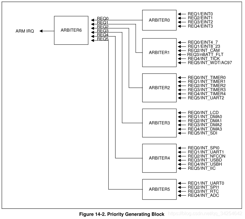

3、中断优先级

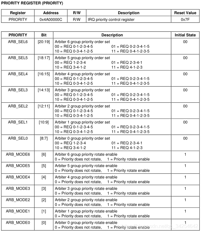

S3C2440的中断优先级设置是要遵循固定的模式的,并不像STM32那样可以随意设置。这里的中断优先级设置只是对IRQ中断而言的,FIQ中断不受这个规则限制。
中断优先级通过7个仲裁器完成(ARBITER0到ARBITER6),包括6个一级仲裁器(ARBITER0到ARBITER5)和1个二级仲裁器(ARBITER6),说白了就是二级仲裁器从6个一级仲裁器中挑一个优先级最高的中断报上去给CPU处理,其中REQ0和QEQ5的优先级顺序是固定的,一个最高,一个最低,REQ1到REQ4可以通过配置更改它们的内部优先级顺序,下面贴上一张PRIORITY寄存器的定义表来说明:
通过设置ARB_SELn可以设置REQ1到REQ4的内部顺序,通过设置ARB_MODEn可以设置是否需要自动更改排序,就是处理完该组的一次中断请求后,把对应ARB_SELn的值加1取余4,自动轮换一下优先级顺序。为什么要搞个这个功能呢?我猜应该是解决某些中断长期占用导致另外一些中断难以响应的问题,试想一下如果开始优先级是REQ1到REQ4,用户把这四个中断同等重要来看待,然后REQ1有个中断一直都有请求,REQ2这时也来了个中断请求,但是由于REQ1优先级更高霸占了中断请求的处理资源,然后REQ2就一直得不到响应了。
接下来还是要提一点,REQ0到REQ5的优先级顺序只有4种排列方式,个人感觉还是不太灵活,能像STM32那样自由配置就好了。
