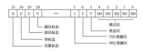

ARM模式的切换要设计到寄存器CPSR,下面是各个位表示的含义,CPSR[4:0]是工作模式切换控制位。
T=0时是ARM指令模式,T=1时是Thumb指令模式。
F=0时是允许FIQ,F=1是禁止FIQ
I=0时是允许IRQ,I=1是禁止IRQ

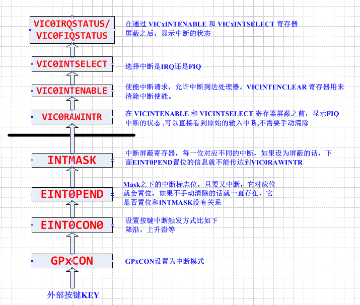

我用的是OK6410,分析一下最后一列:
最后一列从下到上,是从最外层一直到内核各个寄存器的顺序,以外部key按键中断为例(GPN0~GPN5-->key1~key6)
中断源 GPIO Controller
GPNCON [1:0] --> key1 Set the pin mux function as Ext.Interrupt[0]
00 = Input
01 = Output
* 10 = Ext. Interrupt[0]
11 = Key pad ROW[0]
EINT0CON0[2:0] --> EINT1,0 Sets the signaling method of Ext.Interrupt[0]
000 = Low level
001 = High level
* 01x = Falling edge triggered
10x = Rising edge triggered
11x = Both edge triggered
EINT0PEND[0]
0 = Not occur
1 = Occur interrupt
EINT0MASK[0]
* 0 = Enables Interrupt
1 = Masked
我们这里的中断是使用中断向量控制器VIC

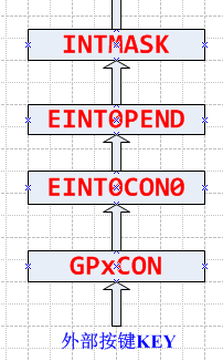

如何测试和中断相关的各个寄存器到底是怎么工作的,上下层的相互关系是怎么样的?
先看下面的关系图(从下到上越来越接近cpu内核):
首先我们不采用中断方式来看各个寄存器的变化,我们用查询的方式查看,以按键中断为例,当有按键按下的时候,各个寄存器怎么变化,相互之间的关系如何:

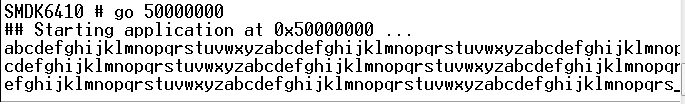

01while (1)
02{
03    for(ch='a';ch<='z';ch++){
04        if( (EINT0PEND & 0x1)==0x1){ //轮询EINT0PEND有没有被置位
05              uart_putchar('+');
06        }
07        uart_putchar(ch);
08        delay();
09     }
10}
上面的程序是在不停的查询EINT0PEND[0],该bit对应的是外部中断0,如果按下KEY产生一个下降沿,对应位会置位,if语句满足,会打印出一个“+”,然后出来打印字母,按键松开后是否还会满足if呢?看现象:
发现按下一次之后“+”会不停的打印出来,也就是说if语句都是满足的,这就意味着EINT0PEND置位之后没有被清除,每次查询都还有,所以会不停的打印加号,所以这个寄存器我们必须手动清除,否则触发一次中断后就会不停的响应该中断。
清除的方式就是向对应位写1,我们这里是:

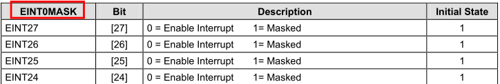

首先看看EINT0MASK的描述信息:
可以看出哪位置1就是屏蔽对应的中断信号
1/* EINT0MASK[0] = 1 : Mask EINT0 */
2temp = EINT0MASK ;
3temp &= ~(0x1<<0);
4temp |= (0x1<<0);
5EINT0MASK = temp;

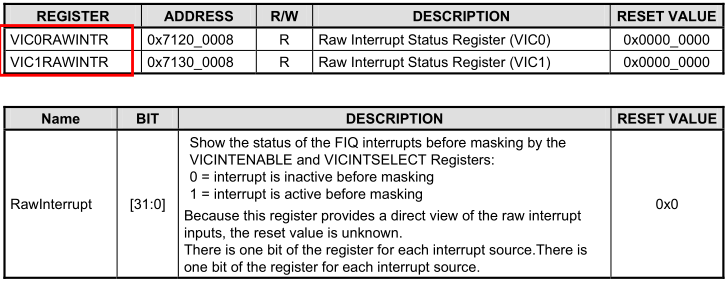

屏蔽外部中断0,看中断触发信号能不能通过它传达到上面的寄存器VIC0RAWINTR。
看看VIC0RAWINTR的描述:
先不屏蔽中断,看看能否在VIC0RAWINTR看到中断信号:
01/* EINT0MASK[0] = 0 : disMask EINT0 */
02temp = EINT0MASK ;
03temp &= ~(0x1<<0);
04EINT0MASK = temp;
05
06uart_init();
07while (1)
08{
09    for(ch='a';ch<='z';ch++){
10        if( (VIC0RAWINTR & 0x1)==0x1){
11            uart_putchar('+');
12        }
13        uart_putchar(ch);
14        delay();
15    }
16}

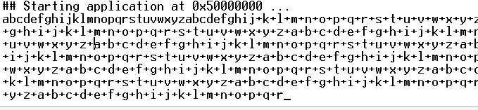

按下KEY,触发中断,发现现象如下(没有清理EINT0PEND):
说明在  VIC0RAWINTR 检测到中断触发信号了。
如果把EINT0MASK[0]设置为1,即屏蔽信号,看看结果:
怎么按KEY也检测不到中断触发信号,说明EINT0MASK是这里的一道关卡,中断触发信号能否传到上级要看这里有没有屏蔽掉,它相当于一个开关作用。

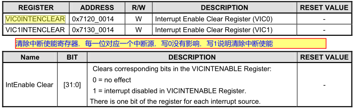

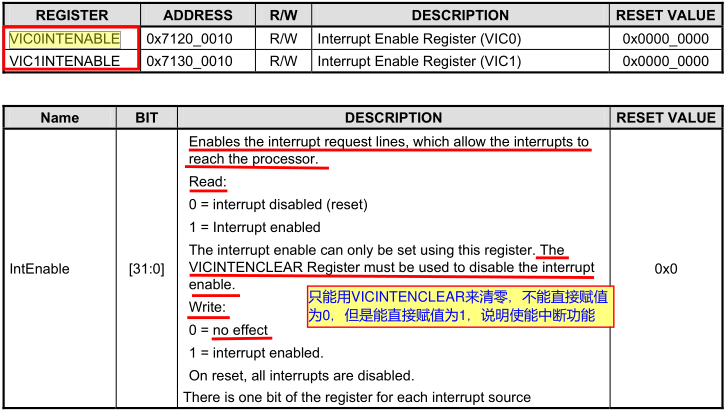

VIC0INTENABLE的描述:
对应的清除寄存器VIC0INTENCLEAR的描述:
VIC0SELECT的描述:
我们这里选择IRQ方式,也可以是FIQ方式。

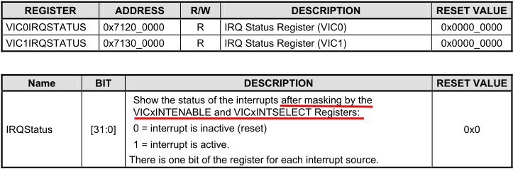

VIC0IRQSTATUS的描述:

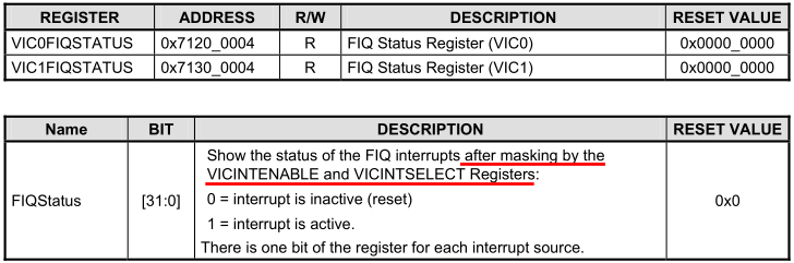

VIC0FIQSTATUS描述:

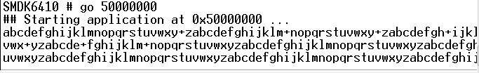

我们选择IRQ方式,并且使能中断功能,看能不能到VIC0IRQSTATUS中查询到中断触发信号:
01void mymain(void){
02unsigned char ch;
03unsigned int temp=0;
04
05/* set GPNIO to EINT mode , 10 --> Eint */
06temp = GPNCON ;
07temp &= ~(0x3<<0);
08temp |= (0x2<<0);
09GPNCON = temp;
11/* set EINT triger mode to falling eage ,01x = Falling edge */
12temp = EINT0CON0 ;
13temp &= ~(0x7<<0);
14temp |= (0x3<<0);
15EINT0CON0 = temp;
17/* EINT0MASK[0] = 0 : disMask EINT0 */
18temp = EINT0MASK ;
19temp &= ~(0x1<<0);
20//temp |= (0x1<<0);
21EINT0MASK = temp;
22
23/* VIC0INTENABLE[0]=1 : enable interrupt */
24/* clear bit by VIC0INTENCLEAR */
25temp = VIC0INTENABLE ;
26temp &= ~(0x1<<0);
27temp |= (0x1<<0);
28VIC0INTENABLE = temp;
29

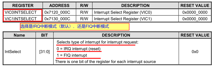

30/* VIC0INTSELECT[0] = 0 : set to IRQ */
31temp = VIC0INTSELECT ;
32temp &= ~(0x1<<0);
33VIC0INTSELECT = temp;
34
35uart_init();
36while (1)
37{
38    for(ch='a';ch<='z';ch++){
39        if( (VIC0IRQSTATUS & 0x1)==0x1){
40            uart_putchar('+');
41            EINT0PEND = 0x1;
42        }
43        uart_putchar(ch);
44        delay();
45    }
46}
按下KEY出现下面的现象:
