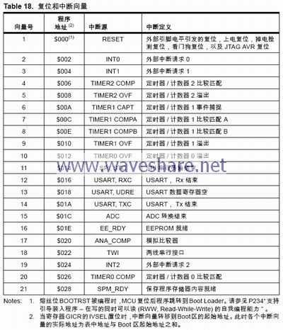

本节描述ATmega16的中断处理。更一般的AVR中断处理请参见P11“复位与中断处理” 。

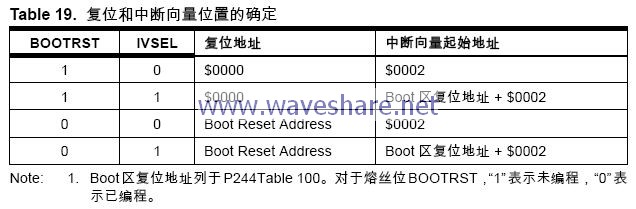

Table 19给出了不同的BOOTRST/IVSEL设置下的复位和中断向量的位置。如果程序永远不使能中断,中断向量就没有意义。用户可以在此直接写程序。同样,如果复位向量位于应用区,而其他中断向量位于Boot 区,则复位向量之后可以直接写程序。反过来亦是如此。
ATmega16 典型的复位和中断设置如下:
地址 符号代码说明
$000 jmp RESET ; 复位中断向量
$002 jmp EXT_INT0 ; IRQ0 中断向量
$004 jmp EXT_INT1 ; IRQ1 中断向量
$006 jmp TIM2_COMP ; Timer2 比较中断向量
$008 jmp TIM2_OVF ; Timer2 溢出中断向量
$00A jmp TIM1_CAPT ; Timer1 捕捉中断向量
$00C jmp TIM1_COMPA ; Timer1 比较A 中断向量
$00E jmp TIM1_COMPB ; Timer1 比较B 中断向量
$010 jmp TIM1_OVF ; Timer1 溢出中断向量
$012 jmp TIM0_OVF ; Timer0 溢出中断向量
$014 jmp SPI_STC ; SPI 传输结束中断向量
$016 jmp USART_RXC ; USART RX 结束中断向量
$018 jmp USART_UDRE ; UDR 空中断向量
$01A jmp USART_TXC ; USART TX 结束中断向量
$01C jmp ADC ; ADC 转换结束中断向量
$01E jmp EE_RDY ; EEPROM 就绪中断向量
$020 jmp ANA_COMP ; 模拟比较器中断向量
$022 jmp TWSI ; 两线串行接口中断向量
$024 jmp EXT_INT2 ; IRQ2 中断向量
$026 jmp TIM0_COMP ; 定时器0 比较中断向量
$028 jmp SPM_RDY ; SPM 就绪中断向量
$02A RESET: ldi r16,high(RAMEND) ; 主程序
$02B out SPH,r16 ; 设置堆栈指针为RAM 的顶部
$02C ldi r16,low(RAMEND)
$02D out SPL,r16
$02E sei ; 使能中断
$02F xxx
当熔丝位BOOTRST 未编程,Boot 区为 2K 字节,且寄存器GICR 的IVSEL 置位时,典
型的复位和中断设置如下:
地址符号代码说明
$000 RESET: ldi r16,high(RAMEND) ; 主程序
$001 out SPH,r16 ; 设置堆栈指针为RAM 的顶部
$002 ldi r16,low(RAMEND)
$003 out SPL,r16
$004 sei ; 使能中断
$005 xxx
.org $1C02
$1C02 jmp EXT_INT0 ; IRQ0 中断向量
$1C04 jmp EXT_INT1 ; IRQ1 中断向量
$1C28 jmp SPM_RDY ; SPM 就绪中断向量
当熔丝位BOOTRST 已编程,且Boot 区为 2K 字节时,典型的复位和中断设置如下:
地址符号代码说明
.org $002
.org $1C00
$1C00 RESET: ldi r16,high(RAMEND) ; 主程序
$1C01 out SPH,r16 ; 设置堆栈指针为RAM 的顶部
$1C02 ldi r16,low(RAMEND)
$1C03 out SPL,r16
$1C04 sei ; 使能中断
$1C05 xxx
当熔丝位BOOTRST 已编程,Boot 区为2K 字节,且寄存器GICR 的IVSEL 置位时,典
型的复位和中断设置如下:
地址符号代码说明
.org $1C00
$1C00 jmp RESET ; Reset 中断向量
$1C2A RESET: ldi r16,high(RAMEND) ; 主程序
$1C2B out SPH,r16 ; 设置堆栈指针为RAM 的顶部
$1C2C ldi r16,low(RAMEND)
$1C2D out SPL,r16
$1C2E sei ; 使能中断
$1C2F xxx
