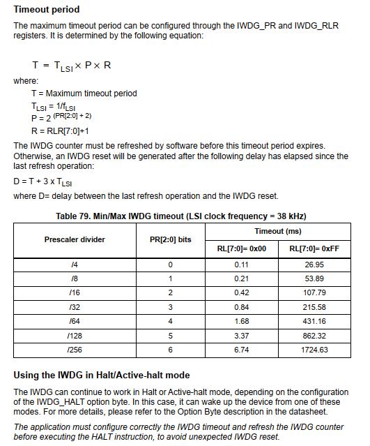

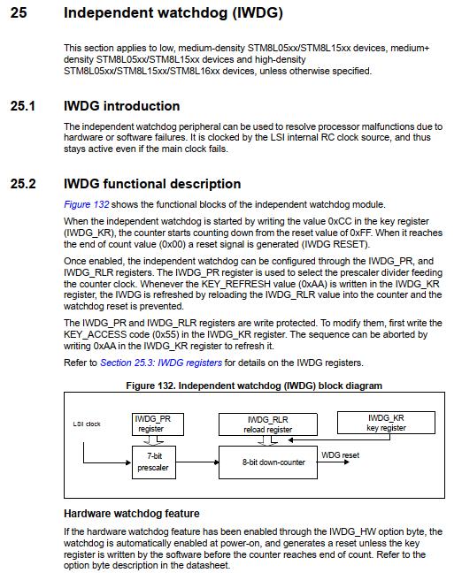

在这里插入图片描述
在这里插入图片描述
STM8L最大看门狗定时时长:
Prescaler divider:256
R:255
T=256*(255+1)/38 000=1.724631578947368s
STM8L最小看门狗定时时长:
Prescaler divider:4
R:0
T=4*(0+1)/38 000=0.1052631578947368ms
