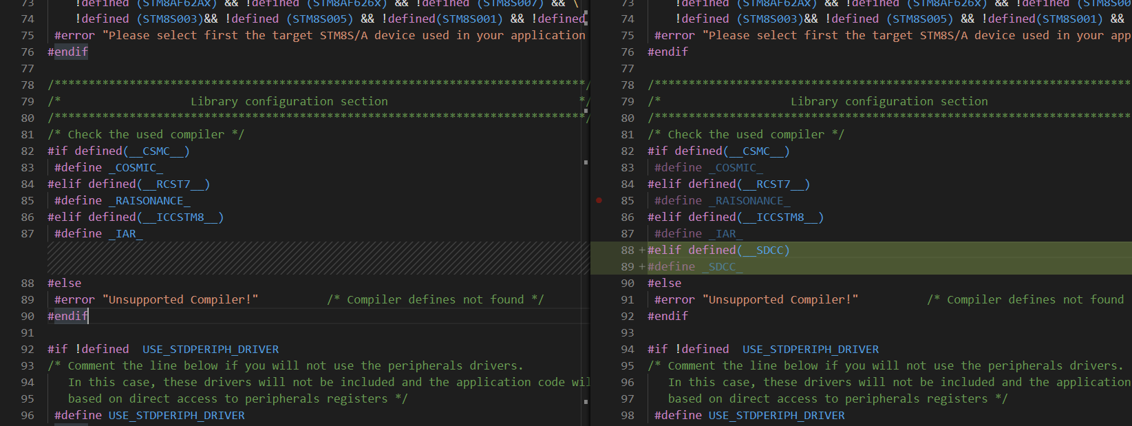

注:以下对比图,左图为原文件,右图为修改后的
  1. 定义编译器宏:查阅 SDCC 手册,SDCC 编译器定义的宏为: __SDCC

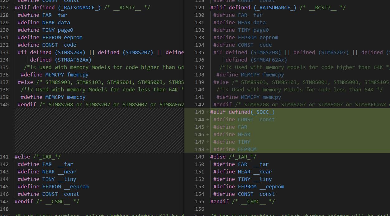

  2. 重定义关键字,SDCC 手册中不支持的就设置为空,编译时将会忽略这些关键字
    在这里插入图片描述

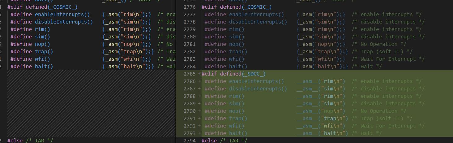

  3. 重定义内嵌汇编指令,SDCC 格式为 __asm__(x)
    在这里插入图片描述

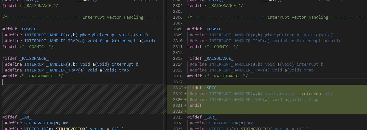

  4. 重定义 interrupt ,trap 关键字, SDCC 格式为: __interrupt(x), __trap
    在这里插入图片描述

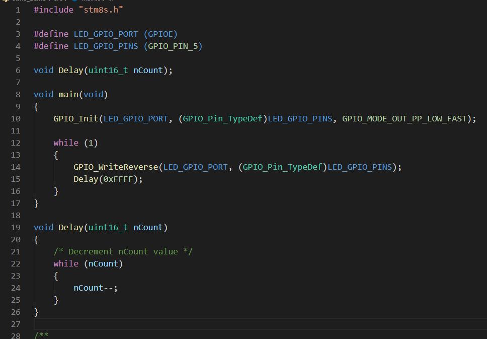

在 main.c 中写好闪烁LED 的示例
注意:SDCC 要求含有 main() 函数的源文件必须处于链接的第一个位置;如果你的 main() 函数不是在默认的 main.c 中,务必到编译选项中更改 “$mainFileName” 字段为 main() 实际所处的源文件名
在这里插入图片描述

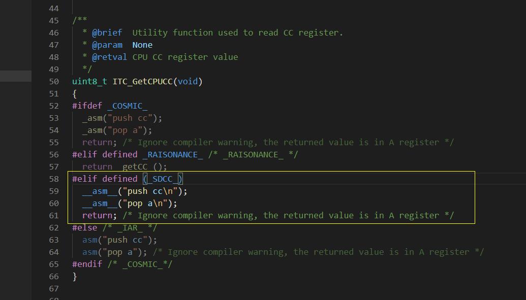

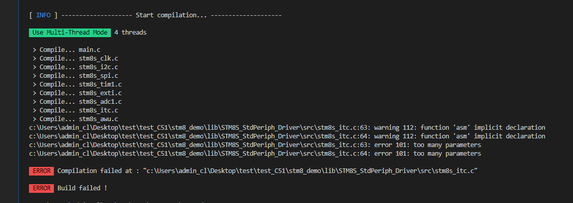

开始编译,发现出现了错误,直接跳转到出错的源文件
在这里插入图片描述
发现是这个函数是用的内联汇编实现的,于是用 SDCC 也实现一下
框出的部分即为加上去的 SDCC 实现
在这里插入图片描述

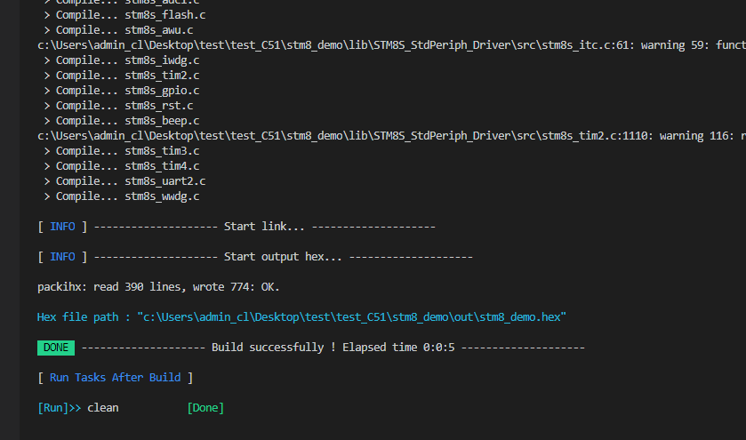

再启动编译,成功
出现了两个警告,第一个提示函数没返回值,来自上一步,但注释中说可以直接忽略。第二个查看了一下也没影响
在这里插入图片描述

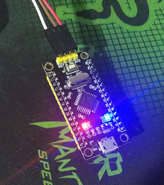

4. 下载到开发板
安装好 STVP, 并设置好 STVP_CmdLine.exe 的路径,连接 ST-LINK,点击下载
提示下载成功
在这里插入图片描述
板子上 LED 正常闪烁
在这里插入图片描述
