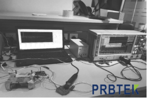

探头最大检测电流为5A,电流电压转换关系为1V/A,带宽为120MHz,可以测量幅值在5mA以下的交流电流,满足测量使用要求。同时作为一种环形电流钳,其不与电源的导线相接触,可以不必改变原有电路结构,方便实验操作。用导线将DA转换芯片+5V电源管脚处的限流0欧电阻R64进行短接,将电流探头卡在该导线上,即导线穿过电流钳的环形闭台区域,实验硬件平台如图2所示。
图2 干扰电流谱测量实验硬件平台
在高速和低速情况下分别采集陀螺的输出数据,判断陀螺处于正常工作状态后用电流探头进行测量,探头一端卡在导线上,另一端接示波器。设置示波器时域采集带宽为0~3MHz,选择AC耦合,去掉直流偏置,瞬态捕捉后进行FFT 变换,设置变换带宽为10 kHz~3MHz,采样率为10 GHz/s,RBW =5 kHz。
将示波器设置为谐波搜索模式,得到DAC芯片+5V电源管脚干扰电流谱波形如图3所示
图3 DAC电源管脚干扰电流谱
图中可以显示出与解调方波谐波同频的干扰信号功率谱,经过一定的转换后即可得到实际电流谱。由测得的干扰电流谱可以看出,DA转换芯片的电源管脚供电电流中夹杂着与解调方波各次谐波同频的干扰电流。根据相关检测检测原理,光纤陀螺仅对解调方波奇倍频处的干扰信号敏感,因此在后续的研究中需要将来自DA转换芯片干扰信号中与解调方波奇倍频同频的干扰抑制掉。
