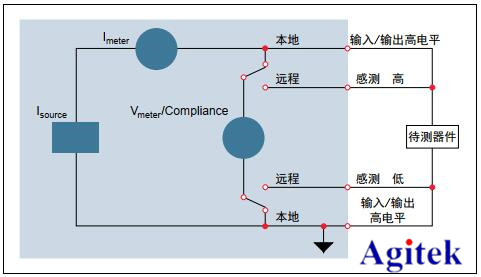

实施I-V特性分析的最佳工具之一是源测量单元(SMU)或数字源表源测量单元(SMU)仪器。在I-V特性分析中,由于复杂的触发问题,直流电源和测量仪器的集成可能是有问题的。简言之,源测量单元( SMU)仪器在一部仪器内实现了精确电源(PPS)能力与高性能数字多用表(DMM)的集成。例如,源测量单元(SMU)仪器在测量电流时可同时起到源或降电压作用,在测量电压时可起到源或降电流的作用。图2给出源测量单元( SMU)仪器作为恒流源和伏特计的配置,它用于测量待测器件(DUT)的响应。
源测量单元(SMU)仪器作为恒流源和伏特计的配置,用于测量待测器件(DUT) 的响应

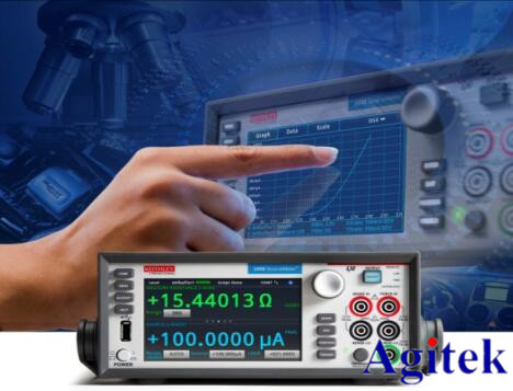

吉时利2450型数字源表源测量单元(SMU)仪器采用高级电容触摸屏图形用户界面

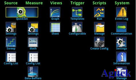

吉时利源表2450简化了非传统用户的学习曲线,使之从使用多层菜单结构和多功能按钮配置功能的繁琐工作中解脱出来。 2450型仪器使用基于图标的平面菜单系统,就像在智能消费电子产品中使用的菜单系统一样简单,如平板电脑或智能手机上显示的应用图标排列。
吉时利2450屏幕菜单

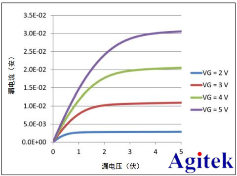

利用两个2450型数字源表源测量单元( SMU)仪器可以对生物场效应晶体管( BioFET)进行特性分析,从而对传感器进行I-V特性分析。确定生物场效应晶体管(BioFET)的I-V参数有助于确保其在预期应用中恰当地发挥作用,并满足性能要求。利用2450型仪器可以进行多种I-V测试,包括栅极泄漏、击穿电压、阈值电压、传输特性以及漏电流。进行测试所需的2450型源测量单元( SMU)仪器数量取决于需要偏置和测量的场效应晶体管( FET)端口数。
生物场效应晶体管(BioFET)传感器测试所需设备:
两台吉时利2450型交互式数字源表源测量单元( SMU)仪器
4根三轴电缆(吉时利7078-TRX-10型号)
金属屏蔽测试夹具或探针台,以及母三轴连接器
三轴三通接头(吉时利237-TRX-T型号)
测试三端BioFET时两部2450型仪器配置
两部2450型仪器生成的典型场效应晶体管(FET)漏系列曲线
