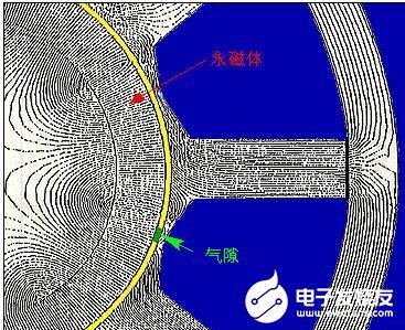

普通的永磁同步电机机构如图一,定子为普通的硅钢片,导磁性能良好;转子表面覆盖永磁体,转子内部依然为导磁性能良好的铁。转子与定子之间的气隙约0.2毫米,与普通异步电机相仿。
丹佛斯的FC302变频驱动器的性能及应用研究
图1,永磁同步电机的结构
现代主流永磁同步电机多采用稀土永磁材料做永磁体,由于稀土永磁材料具有非常大的内禀矫顽力,其磁化特性曲线接近矩形,在矫顽点以下,磁化率几乎与空气相同。因此在进行磁路分析时,稀土永磁体可以被视作气隙处理。所以永磁同步电机的内部等效气隙要比异步电机大得多。

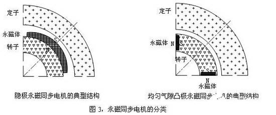

从d轴电感Xd和q轴电感Xq的电参数的差异来分类,稀土永磁同步电机可以分为隐极同步电机和凸极同步电机两种。
隐极永磁同步电机的主要特点为永磁体贴于均匀转子上,通过修正永磁体的表面形状,确保气隙磁势为正弦波。磁路上d轴与q轴气隙是相同的,因此:Xd = Xq
凸极永磁同步电机的主要特点为电机实际气隙是均匀的,但d轴磁路气隙等于电机气隙加永磁体的厚度,而q轴磁路气隙等于电机气隙,因此通常有:Xd 《 Xq

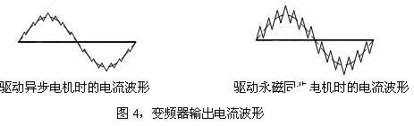

1. 电机纹波电流的影响
由于永磁同步电机的内部等效气隙要比异步电机大得多,因此永磁同步电机有比异步电机小得多的主电感和电气时间常数,这在控制上有电流响应快的好处,但是变频器通常是被设计为驱动大电感量的异步电机的,如被用于驱动永磁同步电机,变频器的输出电流纹波将比驱动异步电机时的电流纹波大得多。
在这种工况下,许多未经特别设计的变频器会发生故障或令使用寿命大大缩短。丹佛斯的FC302变频器是专门针对驱动永磁同步和异步伺服电机而设计的一款驱动器,变频器设计时已经对较高的载波纹波电流对变频器的硬件和控制软件的影响有所考虑;同时还令变频器输出PWM方波的电压突变率受到特殊限制。经过工厂内部的充分测试和大量用户现场长时间的实际应用考验,证明了FC302驱动器驱动永磁同步电机的长期可靠性。

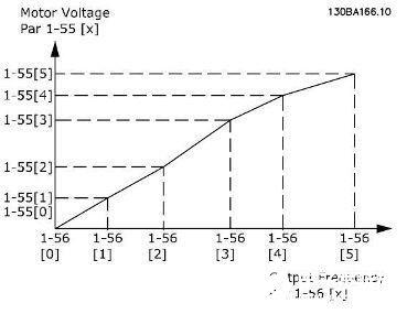

2. 变频器的电机控制模式
变频器开环控制时一般有VVCplus控制、无转速反馈磁通矢量控制和V/F控制(标量控制)等几种控制模式,其中VVCplus控制和无转速反馈磁通矢量控制都是针对异步电机的控制模式,不能用在同步电机控制上,因此只能使用V/F控制。
丹佛斯FC302驱动器的V/F控制模式,允许用户自定义6点(频率,电压)点,应用上有较大灵活性,特别适用于永磁同步电机开环控制。
图5,FC302的V/F点定义

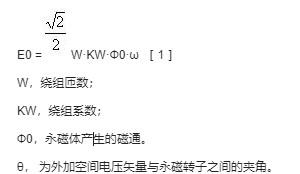

忽略定子电阻和漏抗以后,可以得到永磁同步电机简化的矢量图如图六。
其中:0为转子永磁体产生的感应电势,角度与转子位置保持严格一致。

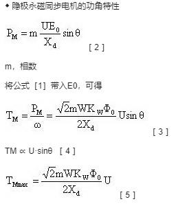

◆ 隐极永磁同步电机的功角特性

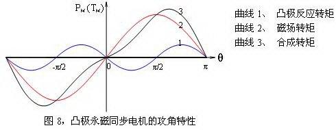

由于凸极反应转矩的影响,隐极永磁同步电机的功角特性变差。
四、开环驱动永磁同步电机时,提高输出性能的办法:
1. 由于凸极永磁同步电机的攻角特性比隐极永磁同步电机的要差,所以对于性能要求较高的应用推荐使用隐极永磁同步电机。
2. 对于隐极永磁同步电机,根据公式[4],TM ∝ U·sinθ,可知隐极永磁同步电机的负载能力与输入电压成正比,因此提高变频器的开环输出电压,能够提高永磁同步电机的负载能力,防止失步。不过变频器的开环输出电压如果提得太高,会使输出电流功率因数降低,甚至导致励磁电流过流,这就要求根据现场实际负载情况进行调试。

4. V/F特性曲线的调整办法。
低频时,提高起动电压,主要考虑对定子和导线的电阻和漏感的电压补偿;
中低频时,还有考虑人为增持以提高同步电机的开环运行性能;
高频时,由于负责惯性的平抑作用,调整就比较简单了,只要设置50Hz对应380V就可以了。
