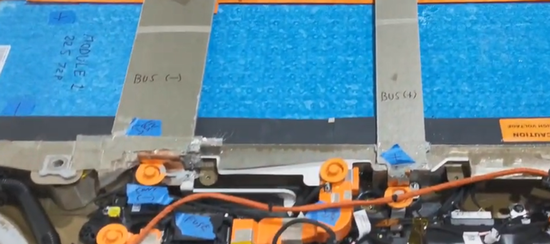

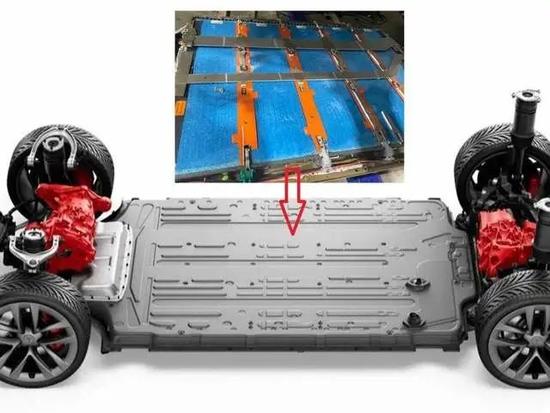

图1 Model S Plaid的电池系统
这5个大电池块的正负极布置在两个长侧边,通过busbar焊接串联起来,模组里面电池的配置为22S72P,整个电池系统达到了110S72P,其实把整体的电压拉高了,额定电压为401V,电芯数量根据初步计算为7920个18650电芯,松下在这款电芯上提高了能量密度。模组尺寸目前还不清楚,沿宽度方向来延伸布置,大概在1.3-1.4m左右。
图2 特斯拉在模组边沿母线的处理(上面盖了绝缘层)
在这一边的模组边沿的母线设计中,可以说很有意思的设计了:一定程度的熔断保护,我觉得这是特斯拉能有效使用Pyrofuse的关键,如果只依靠Pyrofuse对功能安全等级要求比较高,在这里使用了电芯、模组两级的物理熔丝保护,也是在不同层面实现了冗余。

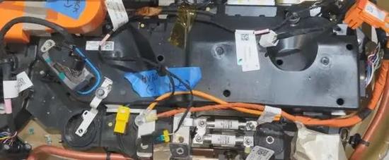

图3 特斯拉的CMU设计
目前如Model Y的4680一样,特斯拉把BMS的采样板CMU做成长条,然后在模组实现一体化,同样通过结构件和胶固定在端板上,直接通过电芯间汇流排的busbar引脚连接到PCB板子上,这几乎是完全一样的。

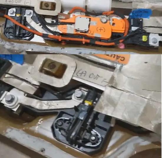

特斯拉巧妙地使用通过两个巨大的长busbar将这两个BDU连接起来。
图4 这个Busbar也做了绝缘处理

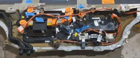

图5 特斯拉前方的电气布置
图6 特斯拉后方的电气布置

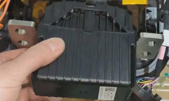

从供应链反馈的规格来看,特斯拉目标是把充电电流不断提升,未来是想要提升到900A甚至更高,所以在整个电气设计中,涉及充电回路的保护器件都做了提升。因此这个Pyrofuse要比之前的更大,一方面是需要加大灭弧的区域设计,并且把之前一部分历史上的设计问题进行改善。备注:从器件供应商这边了解实际的原理和实验信息还是比较有效的方法。
图7 特斯拉选择的升级的Pyrofuse
