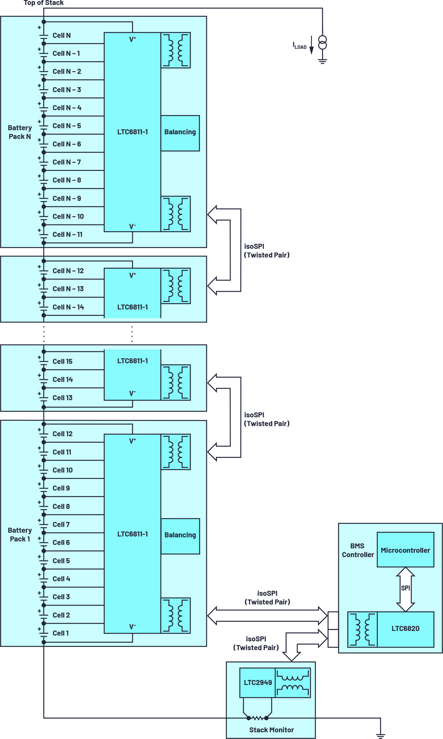

汽车制造商使用多种BMS监视拓扑来满足其对准确性、可靠性、易制造性、成本和功耗的需求。例如,图1所示的分布式拓扑具有以下突出特点:通过本地智能实现高精度,串联电池组提供高可制造性,以及通过低功耗SPI和isoSPI™接口进行IC间通信,实现低功耗和高可靠性。
其中,LTC2949用于低端电流检测配置,isoSPI通信线路与底部的电池监视器LTC6811-1 并行。为了提高可靠性,可以将第二个isoSPI收发器连接到电池组的顶部,创建一个支持双向通信的环形拓扑,从而实现双通道通信方案。与SPI主控制器的隔离通信通过 LTC6820 isoSPI转SPI信号转换器实现。ADI公司的可堆叠LTC681x系列多节电池监控器可用于测量多达6、12、15或18节串联电芯各自的电压,而单个LTC2949用于测量总电池堆参数。LTC681x和LTC2949共同构成一个全面的EV BMS监控解决方案;对有些人来说,该电路的更熟悉名称是BMS模拟前端(AFE)。
316702-fig-01.jpg?imageView2/2/w/550
 图1.采用LTC6811-1和LTC2949的分布式EV BMS监控拓扑。
