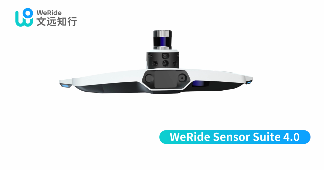

全球领先的L4级自动驾驶公司文远知行WeRide发布全新一代传感器套件WeRide Sensor Suite 4.0,以创新的兼容性设计和高度集成的技术方案,打造出行业首个小尺寸轻量化的套件组合,为不同乘用车型提供精准、稳定的自动驾驶感知能力,在自动驾驶汽车规模化量产上迈进关键的一步。
轻量化,自动驾驶
文远知行发布小尺寸轻量化L4级自动驾驶传感器套件
“小块头有大智慧”: 小尺寸、轻量化,实现更精准稳定的自动驾驶感知
通过传感器的高度集成,WeRide Sensor Suite 4.0在长度、宽度、高度均实现大比例的缩减,体积为上一代3.0套件的1/6,仅占车顶不到0.4平方米的面积,把天窗重新交还给乘客;与此同时,重量减为原来的20%,净重13公斤,创下L4级自动驾驶行业之最。

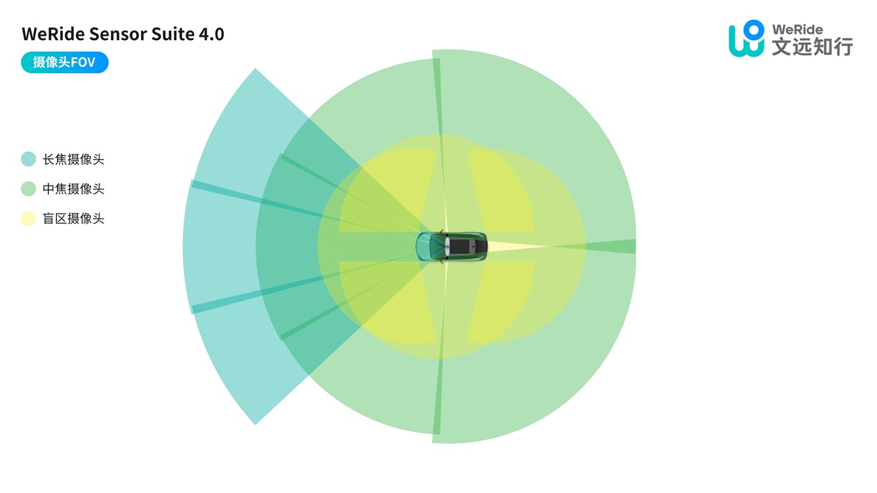

在更小、更轻的设计下,WeRide Sensor Suite 4.0感知能力更加强大,包含激光雷达、4D毫米波雷达、固态激光雷达、盲区激光雷达、文远知行全新自研的相机模块,实现360度视场全覆盖,最远达到前向300米、无盲区死角的探测,精准判断和识别感知范围内的物体及其运动状态、特殊交通场景及标志等。固态激光雷达分布的位置沿用了文远知行于2019年12月发布的3.0传感器套件预留的设计。
轻量化,自动驾驶
WeRide Sensor Suite 4.0摄像头FOV示意图

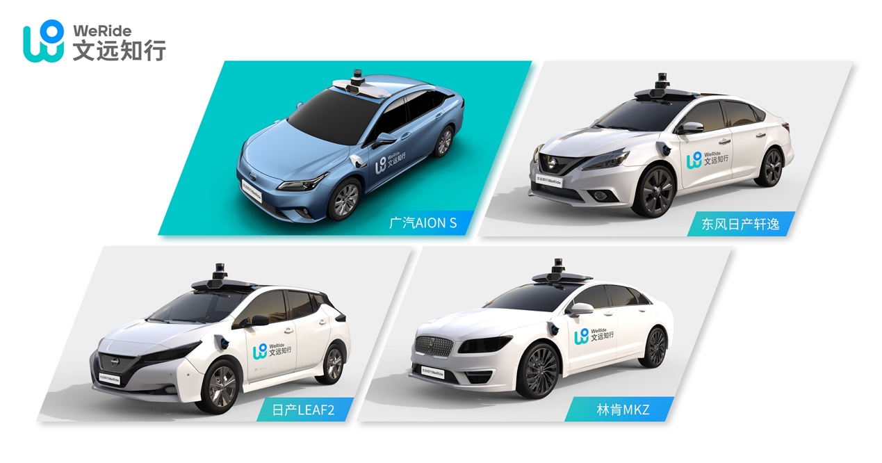

秉承文远知行一直以来的硬件设计风格,WeRide Sensor Suite 4.0继续采用 “模块化集成设计”,在定制基础模块的基础上,灵活改变组合和搭建方式,适配不同车型和需求。
轻量化,自动驾驶
WeRide Sensor Suite 4.0适配各款乘用车型

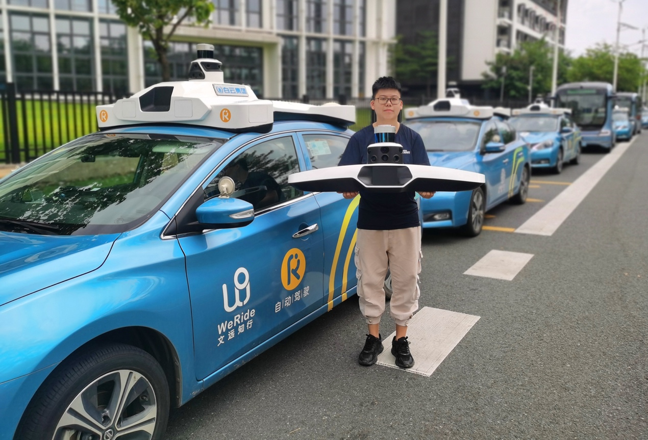

WeRide Sensor Suite 4.0仅需12道工序即可完成产品模组的组装,是L4级自动驾驶目前最标准化的解决方案,在量产线上可实现20分钟/套的快速生产。WeRide Sensor Suite 4.0具备分线组装能力,可以预先在流水线完成模块集成,再运往车辆生产线完成总装,既能够严格保障产品质量的一致性、传感器相对位置的精度,也大幅提高车辆的生产效率。
轻量化,自动驾驶
WeRide Sensor Suite 4.0有多轻巧?工程师双手即可轻松拿起来

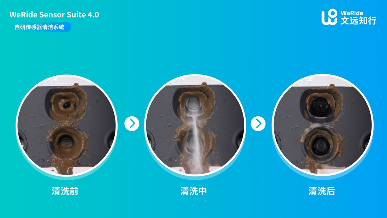

秒速清洁,传感器污垢自动识别、自动触发清洗功能
WeRide Sensor Suite 4.0配备文远知行自研的全新传感器清洁系统,能够自动识别污垢、水渍并触发清洗,在轻巧的传感器套件上实现强大、精细的清洁功能。
该系统采用高压气和液体混合清洗的方式,单次清洁最快仅需1秒,有效去除传感器上覆盖的水珠、泥浆、灰尘、霜冻、油污等遮挡物,为自动驾驶车辆在日常,以及雨雪、霜冻、沙尘等特殊天气下的全天候运营提供稳定的感知保障。同时,清洗系统的外观设计紧凑、隐蔽性好,可以有效避免对传感器造成干扰。
轻量化,自动驾驶
