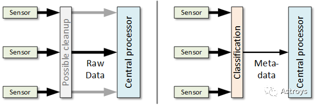

图2:左边是传感器数据直接送到中央处理器的情况,要么完全是原始数据,要么经过一些小的数据清洗。它可能通过单一的连接到zonal控制器,或直接到中央处理器。在右边,传感器数据在zone内进行本地分类,元数据被发送到中央处理器。(来源:Bryon Moyer)

Zonal控制器可以实现传感器本身没有执行的任何本地处理。可能是信号清洗,可能是本地ML,也可能是本地传感器融合。这一决定的一个重要驱动因素是用于移动数据的带宽。在zone内进行的任何处理都会自然地压缩原始数据。Zone可以发送对象元数据,而不是将原始摄像头数据送到中央处理器。
Zonal控制器可以对其视野内的对象进行初步分类。Cadence的Schweiger说:“Zonal控制器将对来自这些传感器的数据进行预处理,并向中央计算单元发送更高级别的对象数据。你可以在zonal控制器中进行预融合(即早期融合),然后在中央计算机中进行所有四个zonla控制器的最终融合。预融合也可以减少数据量。”
这与决定哪些网络将被用来传输所有这些数据密切相关。Simens与一家OEM做了一些工作,模拟了不同的设置。
Fritz说:“我们做了三个模型。在第一个模型中,我们通过汽车以太网将原始传感器数据传送到中央处理器。中央处理器完成所有的传感器融合、物体检测、分类和决策。第二个方法是边缘做一些传感器的计算,这可以将网络带宽减少约40%。”
在这个模型中,Simens将三维点云从边缘发送到中央处理器。Fritz说:“第三个选择是在靠近传感器的边缘做所有事。然后我们所要做的就是传递物体的元数据,位置、分类、运动方向,诸如此类。我们看到,第一种情况需要10Gbps以上的速度来传输所有的原始传感器数据,这远远超过了目前以太网最大的1Gbps的速度。只有后两种情况是可行的。我们倾向于物体融合,而不是任何种类的三维点云。”
