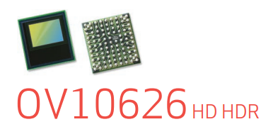

OV10626 是一种单芯片高性能摄像头解决方案,用于后视和环绕视图的汽车视觉系统。OV10626提供卓越的高动态范围,保持出色的低光灵敏度。OV10626 支持1/3.7 " NTSC 模拟信号 (648x488 分辨率) 和 1/3.2 " WVGA 数字 (752x548 分辨率) 输出。传感器的高动态范围高达 120 dB,低光灵敏度为 16 V/lux 秒,即使在极具挑战性的照明条件下,也可确保捕获清晰、高质量的图像。OV10626 还具有双重叠加功能。此功能可用于备份和停车辅助系统的参考帧和引导系统。 OV10626采用豪威专有的紧凑型汽车传感器a-CSP ™封装工艺。OV10626耐温为-40°C 至 105°C。
