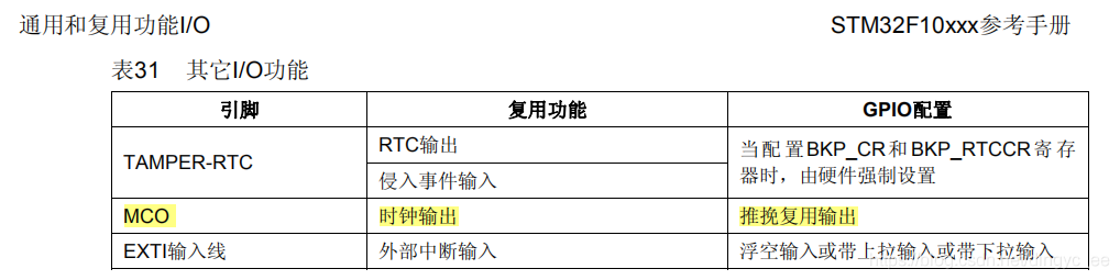

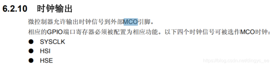

// MCO引脚配置函数,用于检测时钟,包括HSE PLLCLK LSE等
void MCO_GPIO_Config(void)
GPIO_InitTypeDef GPIO_InitStruct;
RCC_APB2PeriphClockCmd(RCC_APB2Periph_GPIOA, ENABLE);
GPIO_InitStruct.GPIO_Pin = GPIO_Pin_8;
    GPIO_InitStruct.GPIO_Speed = GPIO_Speed_50MHz;
    GPIO_InitStruct.GPIO_Mode = GPIO_Mode_AF_PP;
GPIO_Init(GPIOA, &GPIO_InitStruct);
这里我们还配置了MCO引脚(PA8复用得到),根据要求配置为复用推挽输出,通过MCO可以监测系统时钟(HSE、LSE、SYSCLK)等,用于测量我们配置的超频时钟。

// 选择系统时钟输出(检测sysclk)
RCC_MCOConfig(RCC_MCO_SYSCLK);
