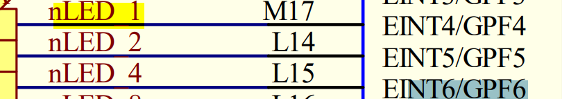

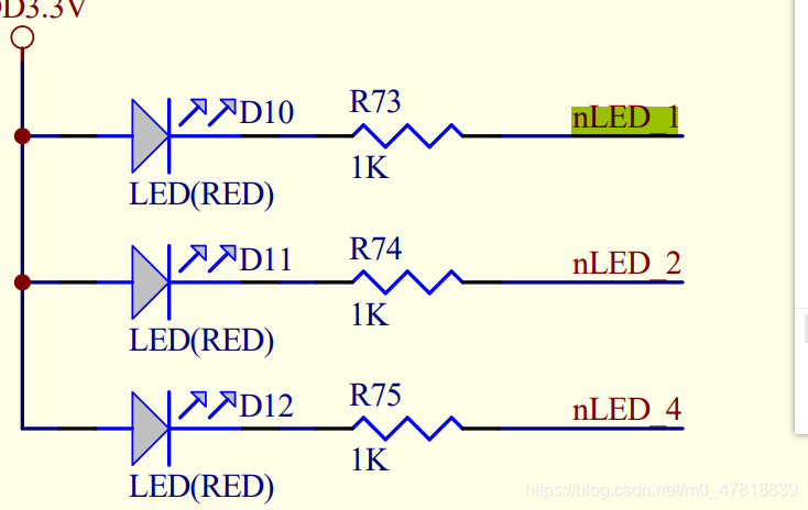

1.电路和原理图
在这里插入图片描述
在这里插入图片描述
由上图可知:
led需要点亮,要给管脚一个低电平

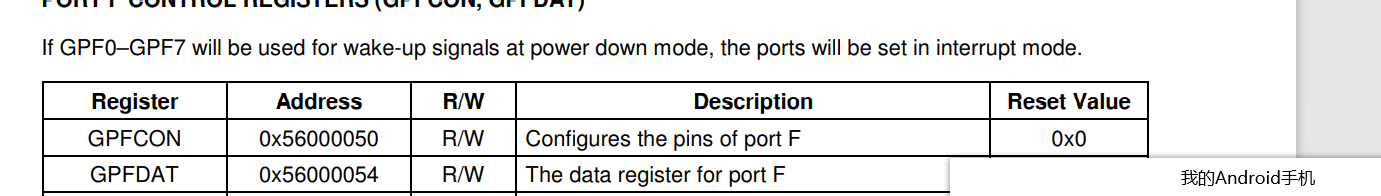

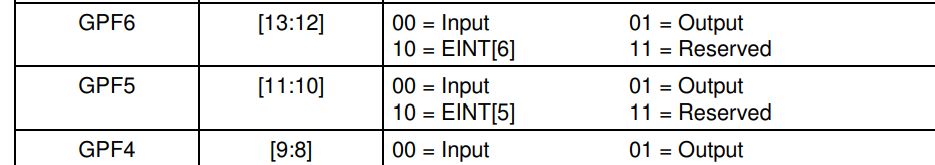

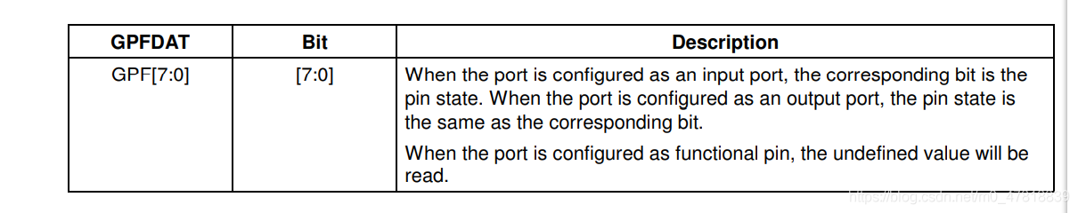

2.芯片手册里它的详细描述
在这里插入图片描述
在这里插入图片描述
在这里插入图片描述

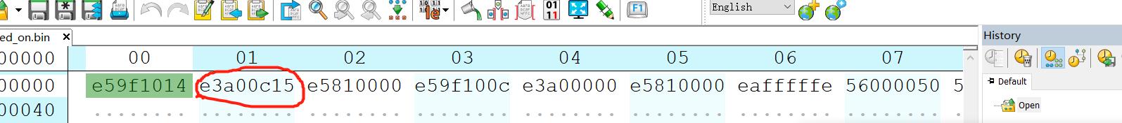

5.修改原有代码的机器码,达到我想要的功能
在原有的机器码上修改其数据
在这里插入图片描述

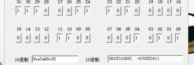

为什么要这样修改机器码呐:
10101是配制的三个引脚为输出模式,11位跟10位的数据代表的意思是:10101向右移动 (8+4)*2 = 24位
那么就等于0x00001500,而前面的位数代码的是一些操作。如有不明白请发表评论。
在这里插入图片描述

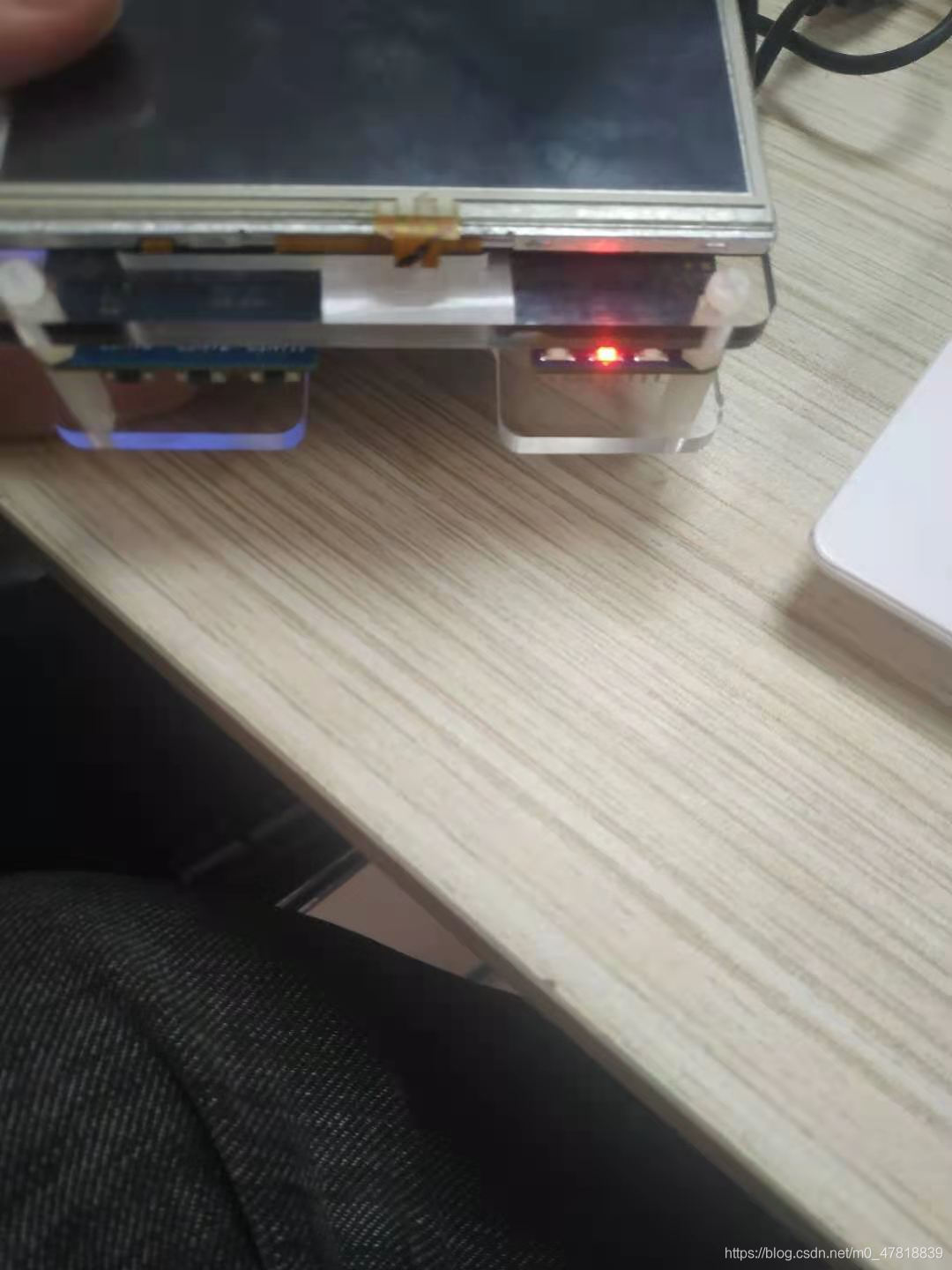

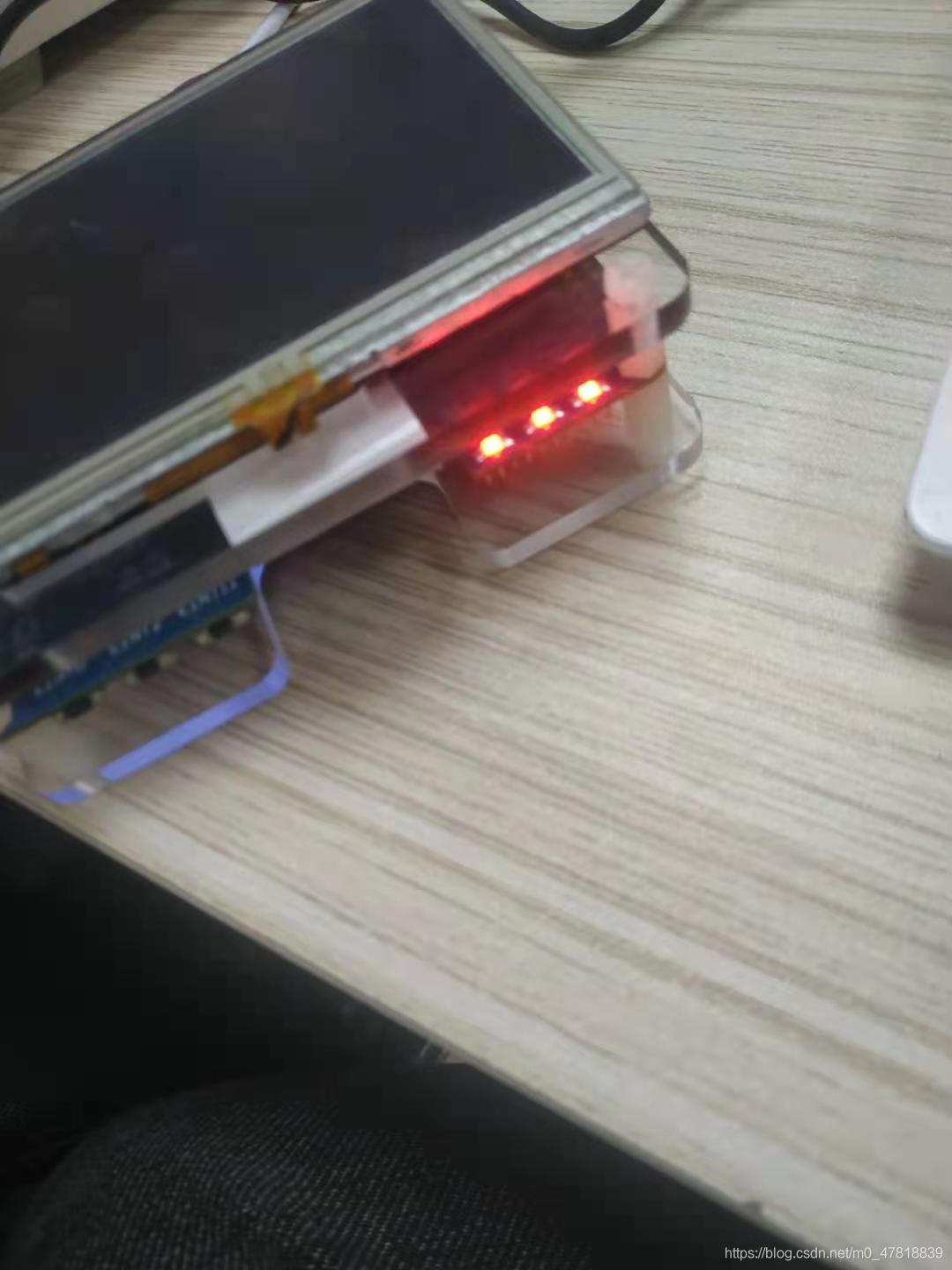

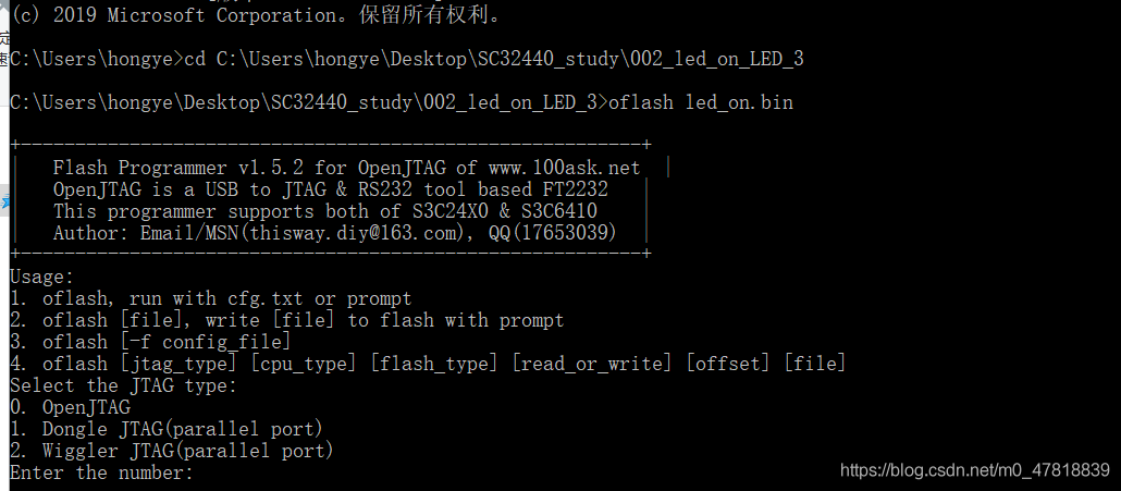

下载代码:
硬件图的实现:
