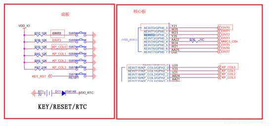

2、按键的电学原理(结合原理图分析)
在这里插入图片描述
(1)硬件接法: SW5:GPH0_2、 SW6:GPH0_3、 SW7 8 9 10:GPH2_0 1 2 3
(2)**按键的电路连接分析:平时按钮没有按下时,按钮内部断开,GPIO引脚处电压为高电平;当有人按下按钮时,按钮内部导通,外部VDD经过电阻和按钮连接到地,形成回路,此时GPIO引脚处电压就变成了低电平。**此时VDD电压全部分压在了电阻上(这个电阻就叫分压电阻,这个电阻不能太小,因为电阻的功率是U*U/R)
(3)总结:按键的工作方法:其实就是按键的按下与弹开,分别对应GPIO的两种电平状态(按下则GPIO为低电平,弹开则GPIO为高电平)。此时SoC内部可以通过检测这个GPIO的电平高低来判断按键有没有被按下,这个判断结果即可作为SoC的输入信号。

1、X210开发板的按键接法
(1)查原理图,找到按键对应的GPIO:SW5:GPH0_2 SW6:GPH0_3 SW7 8 9 10:GPH2_0 1 2 3
(2)原理图上可以看出:按下时是低电平,弹起时是高电平(原理图如我们上面的图所示)

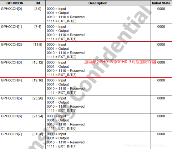

2、按键对应的GPIO模式设置
(1)按键接到GPIO上,按键按下还是弹起,决定外部电路的接通与否,从而决定这个GPIO引脚的电压是高还是低;这个电压可以作为这个GPIO引脚的输入信号,此时GPIO配置为输入模式,即可从SoC内部读取该引脚的电平为1还是0(1对应高电平,0对应低电平)。
在这里插入图片描述
(2)GPH0CON(0xE0200C00) GPH0DAT(0xE0200C04) GPH2CON(0xE0200C40) GPH2DAT(0xE0200C44) 这些就是按键对应的一些寄存器和寄存器的地址。
(3)应该在CON寄存器中将GPIO设置为input模式,然后去读取DAT寄存器(读取到的相应位的值为1表示外部是高电平(对应按键弹起),读取到的位的值为0表明外部是低电平(按键按下))

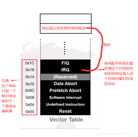

2、SoC对中断的实现机制:异常向量表
(1)异常向量表是CPU中某些特定地址的特定定义。
当中断发生的时候,中断要想办法通知CPU去处理中断,怎么做到?这就要靠异常向量表。
(2)在CPU设计时,就事先定义了CPU中一些特定地址作为特定异常的入口地址(譬如定义0x00000000地址为复位异常向量地址,则发生复位异常时CPU会自动跳转到0x00000000地址去执行指令。又譬如外部中断对应的异常向量地址为0x30000008,则发生外部中断后,CPU会硬件自动跳转到0x30000008地址去执行指令。)如
(3)以上讲的是CPU硬件设计时对异常向量表的支持,下来就需要软件支持了。硬件已经决定了发生什么异常CPU自动跳转PC到哪个地址去执行,软件需要做的就是把处理这个异常的代码的首地址填入这个异常向量地址。
3、S5PV210的异常向量表
在这里插入图片描述
(1)异常向量表中各个向量的相对位置是固定的,但是他们的起始地址是不固定的,各种SoC可以不一样,而且复杂ARM中还可以让用户来软件设置这个异常向量表的基地址。

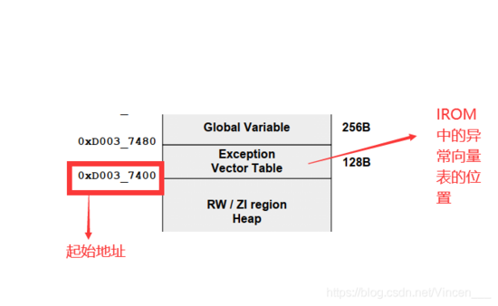

(1)S5PV210的异常向量表可以改变(在CP15协处理器中),以适应操作系统的需求。但是目前系统刚启动时,此时DRAM尚未初始化,程序都在SRAM中运行。210在iRAM中设置了异常向量表,供暂时性使用。
(2)查210的iROM application note文档中iRAM的地址分配,可知,iRAM中的异常向量表起始地址为0xD0037400。知道了异常向量表的起始地址后,各个异常对应的入口就很好知道了。
在这里插入图片描述
