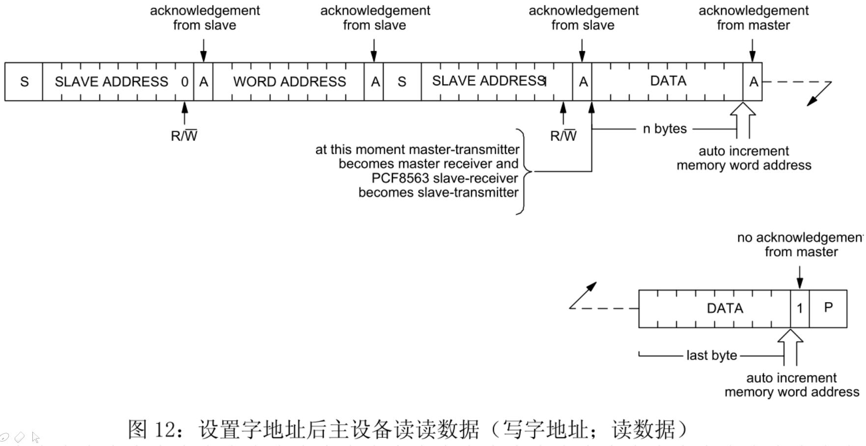

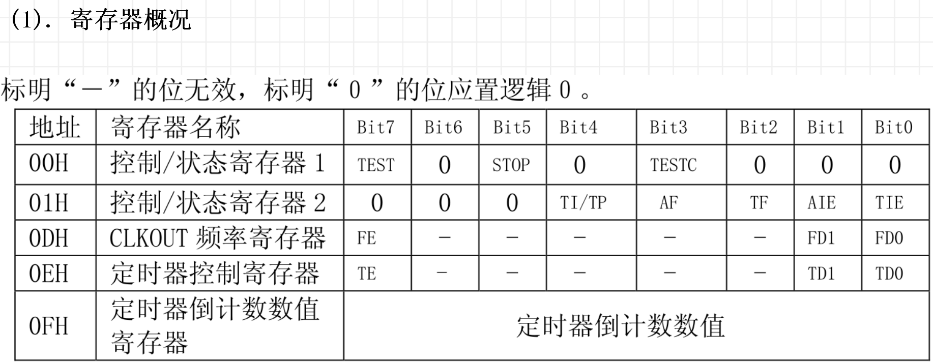

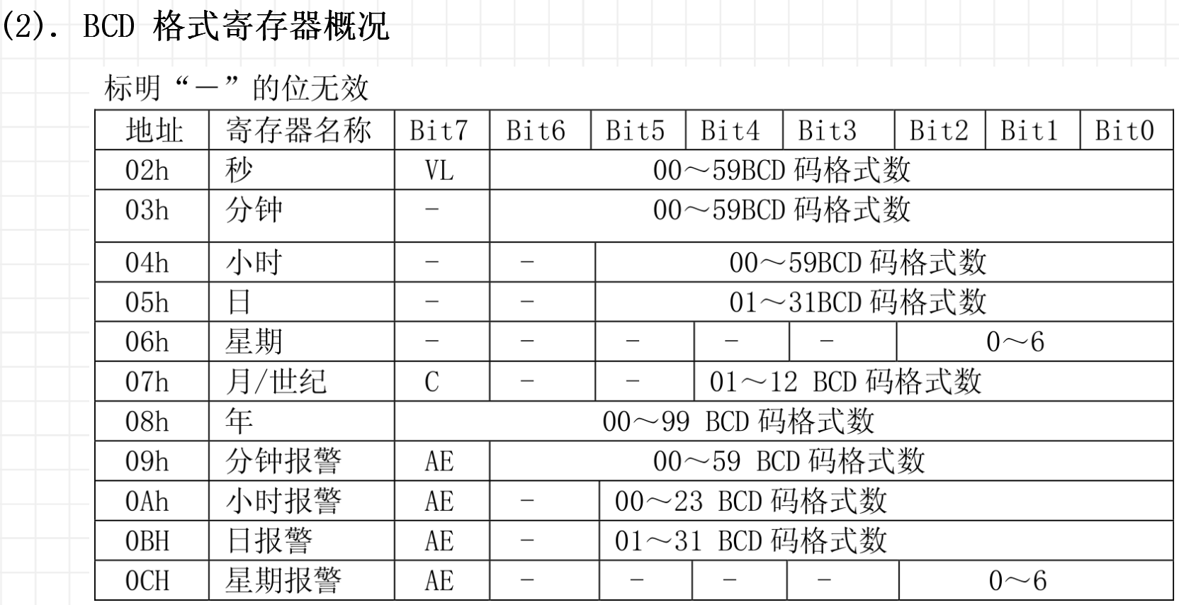

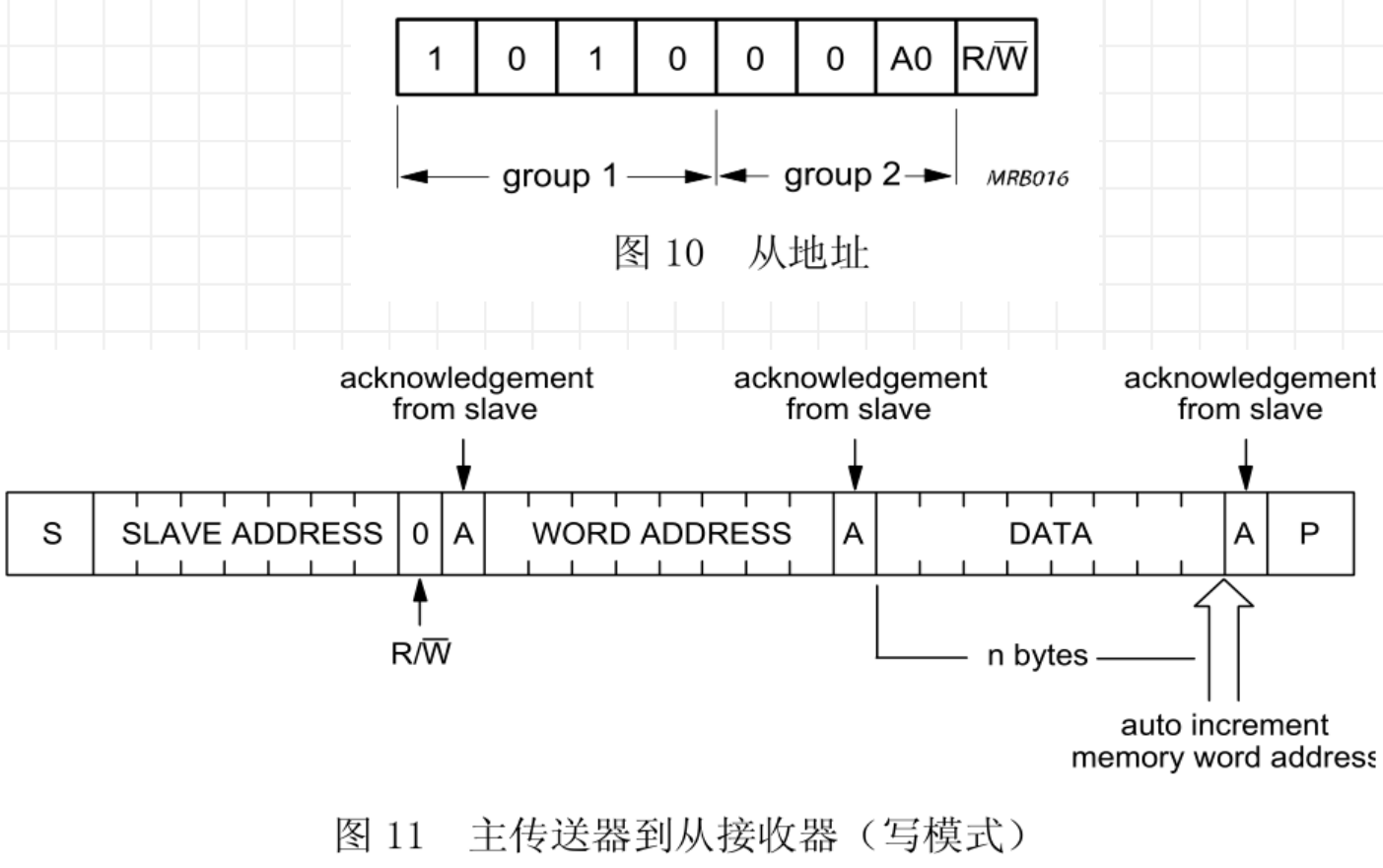

实验目的:
通过STM8芯片的两个引脚模拟I2C总线时序来读写PCF8563电子时钟的时间
2. 寄存器结构
3. I2C 总线协议
单片机源程序如下:
