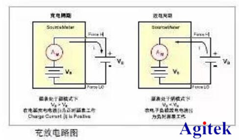

数字源表 SMU 仪器可以简化电池测试,因为它们能够同时输出和测量电流和电压。这些仪器可以灵活地输出和接收电流,测量电压和电流,为电池充放测试提供了完美的解决方案。对这一测试,吉时利源表是很多客户的不二选择,源表SMU的端子采用 4 线方式连接到电池上 ( 如图),以消除引线电阻的影响。
在充放测试中,仪器配置成提供电压,测量电流。尽管仪器配置成提供电压,但它可以在恒定电流模式下运行。(如图)显示了充放测试中简化的电路图。电流通常使用恒定电流充电,因此源表SMU仪器配置成把电压源设置为电池的额定电压,把输出极限设置成希望的充电电流。在测试开始时,电池电压小于仪器的电压输出设置。这种电压差会驱动电流,这个电流直接受到用户自定义的电流极限限制。在电流极限范围内,仪器作为恒定电流源工作,直到达到编程的电压。

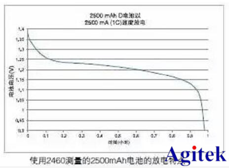

在电池放电时,吉时利源表作为接收装置使用,因为它耗散功率,而不是供电。仪器的电压源设置成低于电池电压,电流极限设置成放电速率。在启用输出时,来自电池的电流流入仪器的Hi端子。结果,电流读数将为负。如图显示了2500mAh电池放电特点的测量结果。
