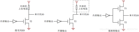

1、单片机IO口的结构
单片机IO口有四种结构:准双向IO,开漏输出、强推挽输出和高阻态输出。内部结构如下图。
T1和T2为MOS管,靠电压导通的原件。(1)准双向IO口特点:内部输出为1,才能正常读取外部信号。(2)开漏输出特点:必须外加上拉电阻,不然单片机IO电平是个不确定的态。(3)强推挽输出特点:可输出或输入高电流,驱动能力强。(4)强阻态特点:状态取决与外部输入。 标准51单片机P0默认开漏输出。
2、上下拉电阻
上下拉电阻:上拉电阻就是将不确定的信号通过一个电阻拉到高电平,同时此电阻也起限流作用,下拉电阻同理。
上拉电阻的应用:(1)OC门(开漏输出中,三极管的集电极)要输出高电平,外部必须加上拉电阻(2)加大普通IO口的驱动能力(3)起到限流的作用(4)抵抗电磁干扰

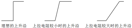

电路设计中如何选择上下拉电阻阻值:(1)从降低功耗方面考虑应该足够大,因为电阻越大,电流越小。(2)从确保足够的引脚驱动能力考虑应该足够小,电阻越小,电流才能越大。(3)开漏输出时,过大的上拉电阻会导致信号上升沿变缓,解释:电平变化需要时间,开漏输出时,上拉电阻的大小直接影响电平上升的时间,如下图所示。

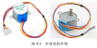

3.2 28BYJ-48型步进电机
28BYJ-48实物如下图9-3
1、28 — 步进电机的有效最大外经28mm。
2、B — 表示是步进电机。
3、Y — 表示为永磁式。
4、J — 表示是减速型。
5、48 — 表示四相八拍

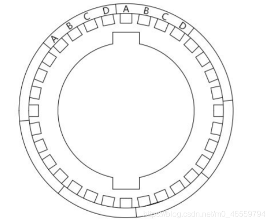

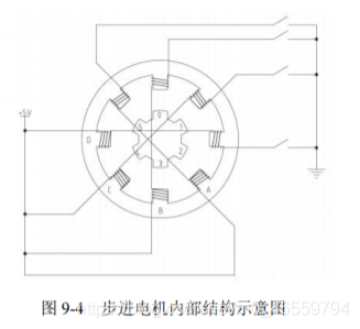

步进电机结构原理如下图9-4
标注为0~5的齿叫转子,转子是一块永磁体,上带有永久磁性。外圈的齿为定子,图片上有8个,它是固定的。每个定子都绕了线圈绕组,正对的两个定子绕组是串联在一起的,这两定子组成一相。图中一共有A-B-C-D四相。
28BYJ-48电机结构原理如下图
定子上拥有 4 相×8 组=32 个齿。

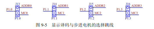

**原理:**由实物图和原理图可知,红线为公共端,橙,黄,粉,蓝对应A-B-C-D相,P1.0~~P1.3分别控制进步电机的A-B-C-D相,导通D相只需让P1.3输出高电平,使Q5
三极管导通,三极管基极b接地,即能导通A相。导通其他相同理,导通后对应相的定子产生磁性,就会对靠近的转子产生吸引力,使转子转动。
3.3 28BYJ-48电机工作模式
步进电机单四拍模式:单相绕组通电四节拍 。假如一开始电机为28BYJ-48电机结构原理里的状态,完成D-C-B-A依次导通后,即完成4个节拍后,转子会因为吸引力转动转过一组绕组。而每经过 1 个单拍,转子都将转过一个定子齿的角度,转一整圈就需要 4×8=32节拍。一个节拍转子转过11.25度(360/32 ),这个值叫步进角度。
步进电机八拍模式:在单四拍模式的每两个节拍之间再插入一个双绕组导通的中间节拍,比如在单独A导通和单独B导通中间加一个同时A和B导通的节拍。这样转子转一圈就需要8 x 8 = 64节拍。一个节拍转子转过5.625度,相比单四拍模式,该模式转动精度更加精准,输出力矩更大。下面看八拍模式绕组控制顺序表。

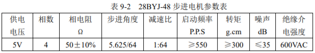

这个时间由步进电机的启动频率决定,在步进电机空载下不高于启动频率就可以正常启动电机。下面见28BYJ-48电机参数表。
表中28BYJ-48电机启动频率为550.单位P.P.S,即每秒脉冲数,通过计算可以知道单个节拍持续时间应该大于1 / 500 =1.8ms即可让电机正常工作。

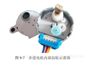

先见电机内部齿轮示意图9-7。
上面讲八节拍模式下转动一圈需要64节拍。实际这转动一圈指的是内部最小的齿轮转动一圈需要的节拍数,外部转轮转动一圈需要的节拍数还需要根据电机减速比参数计算。见表9-2中,28BYJ-48电机减速比为1:64。但因为该电机应用在消费领域,所以该参数表也只是给了一个近似整数的减速比1:64,一般转动角度不超过360度。这就不会导致太大误差。随着转动圈数的增多,误差会发生质变。现在通过计算实际减速比约为1:63.684。这就得出八节拍模式下外部转轮转动一圈需要约4076(64 x 63.684)节拍 。
